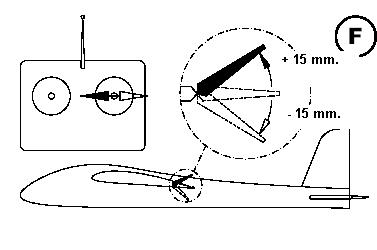

1.- Lo de las desviaciones se refiere al ángulo que suben o bajan, pongo una figura que creo que lo explica bien. En mi opinión no es excesivamente importante, siempre que no te pases demasiado, pero el mejor consejo es mover los sticks con mucha suavidad, y así no te pasarás.

Poco puedo añadir a lo que ya han dicho los demás. Solo que generalmente la posición neutra de las superficies de mando suele estar definida como (paralela a la superficie superior del ala, o paralelo a la superficie inferior), eso tiene que venirte en las instrucciones de montaje.
Por lo tanto, una vez puesto en el punto neutro sólo tienes que tomar un punto de referencia en el borde del alerón y medir desde ahi los cm que te digan. Otra alternativa es traducir esos cm a grados de un ángulo y hacer una plantilla de cartón o madera sobre la que apoyar la superficie de mando.
