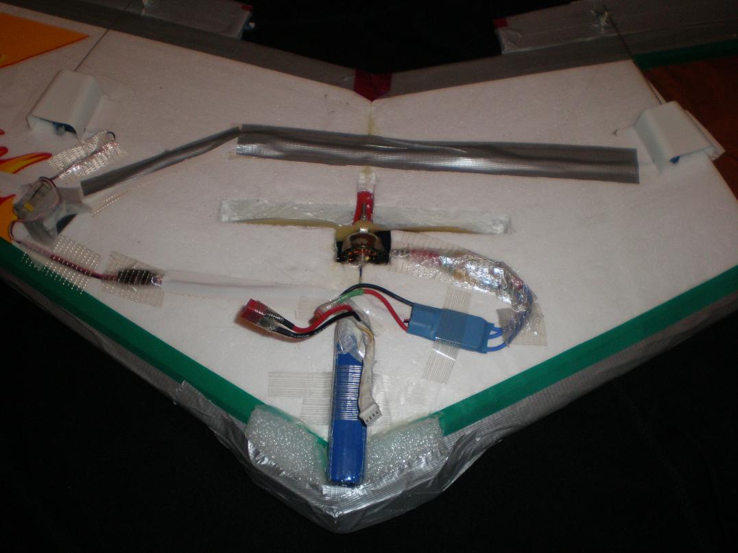

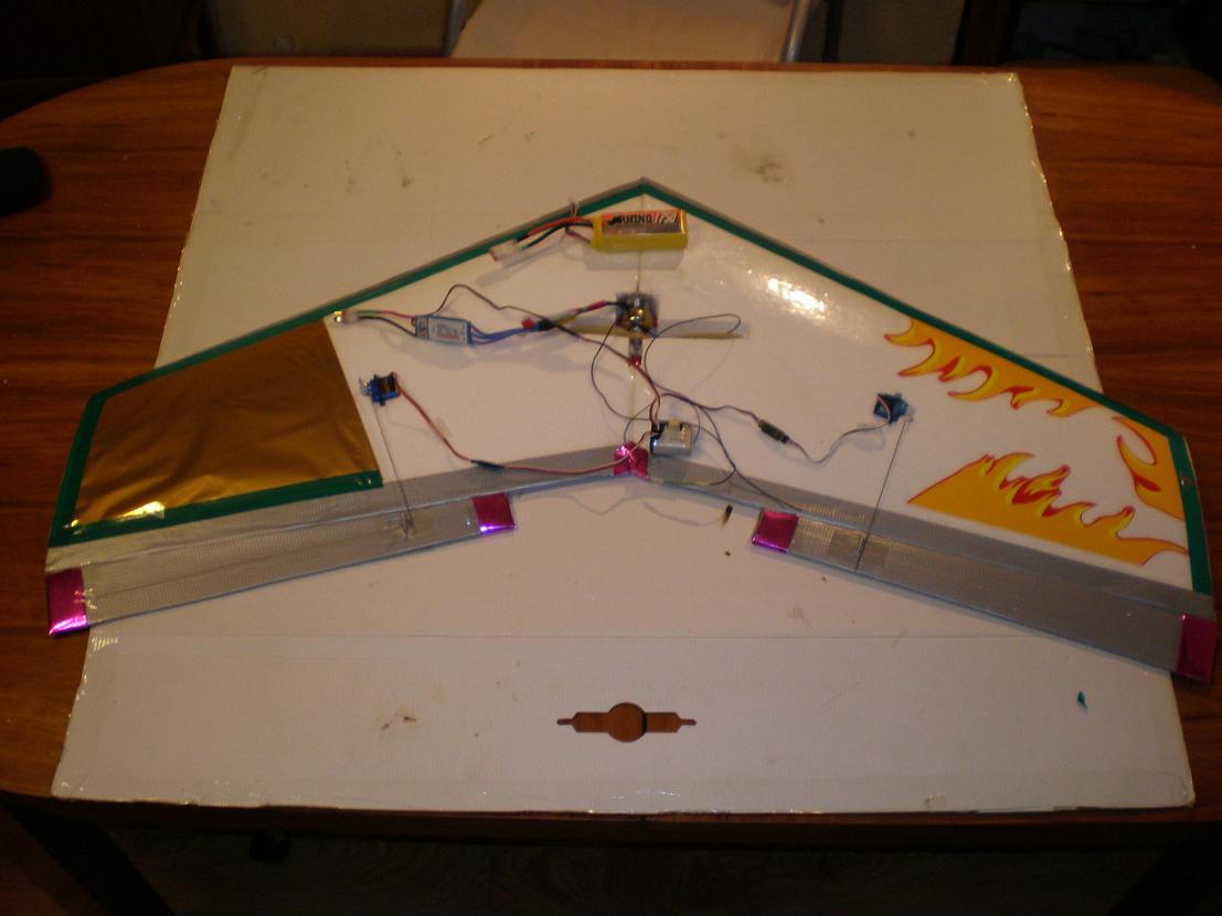

Hola Draco, El ala vuela de escandalooo!!!, con el motor recomendado es muuuy rapida, te permite todo tipo de perrerias, aunque te recomiendo que le programes poco recorrido de mandos al principio o una posicion de dual-rates suave y la otra cañera. En cuanto lleves 5 minutos volandola y la trimes estas haciendo todo tipo de perrerias con ella. A mi se me ha llegado a caer desde una altura de 20m por quedarme sin señal
y los daños han sido minimos, unas cuantas arrugas en el morro, y ahi sigue volando sin problemas.
Tengo otra montada para volar en ladera, sin motor y es superdivertida.
Una vez ajustado el CG puedes volar con baterias de distinta capacidad de la recomendada (2200mah 3S), Yo la vuelo con la 2200, 2000 y 1250mah, simplemente con un mequeño ajuste de trim en profundidad se reajusta el CG y altera poco el vuelo, Espero que te diviertas mucho con ella, ya nos contaras,,,, si tienes alguna duda en el montaje no dudes en ponerte en contacto, te informaré encantado, Saludos compi.
