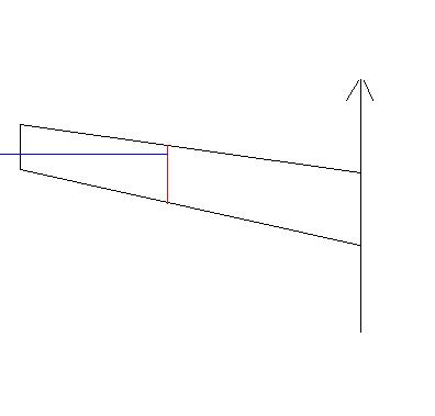

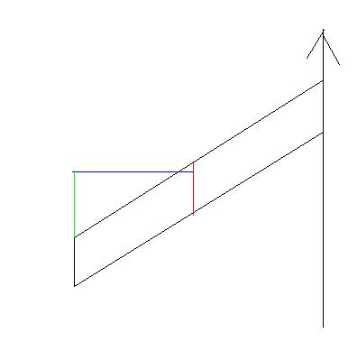

Se puede probar a poner un Mark Dreal en la raiz y el Peter Wick en el marginal, combinándolo con torsión, habría que calcularla y analizar los rendimientos, como hacen ellos. Esos planeadores no son producto de la casualidad.

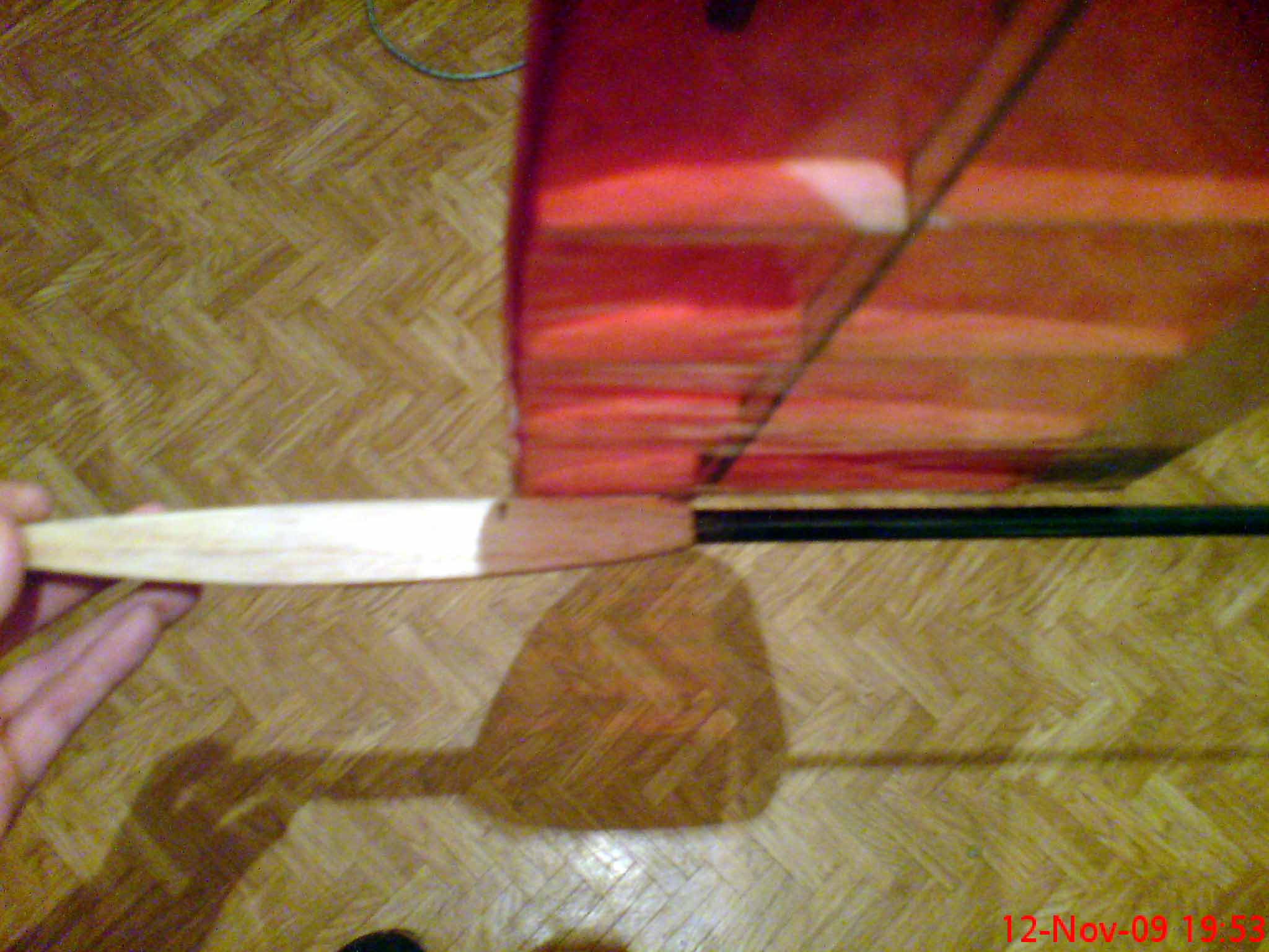

Para que el lanzamiento sea 100% efectivo, el soporte de donde se agarra tiene que ser la proyeccción del CG, cuando el ala es sin flecha, se le suele dar algo de flecha negativa, para que la proyección del CG esté en la zona del marginal de máximo espesor, la mas resistente. Si el ala tiene flecha, hay que prolongar el marginal con un tubo de carbono, para que se sujete también desde la proyección del CG, en caso contrario el comienzo del lanzamiento es desequilibrado, después se equilibra, pero en ese tiempo se pierde bastante efectividad.

También tienes esta otra en madera, aunque con otros perfiles. No obstante si te fijas bién en el lanzamiento, verás que la cola hace eses en los primeros momentos. Por lo que te decía.
http://www.whisperwing.de/anzeige_surrounddlg.html

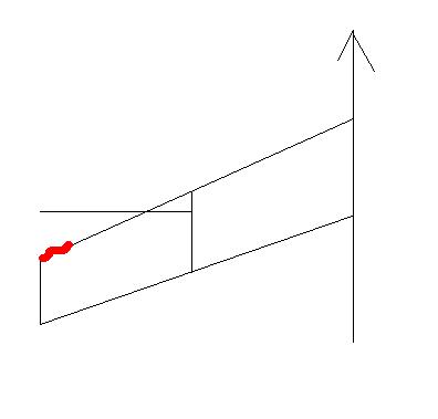

En los gráficos lo he puesto muy exagerado, hay veces que en lugar de llevar el tubo, sujetan el ala, no del marginal, sino del borde de ataque mas cercano al margina, así avanzan un poco mas la posicion. Pero todo eso va en función de la geometría del ala.

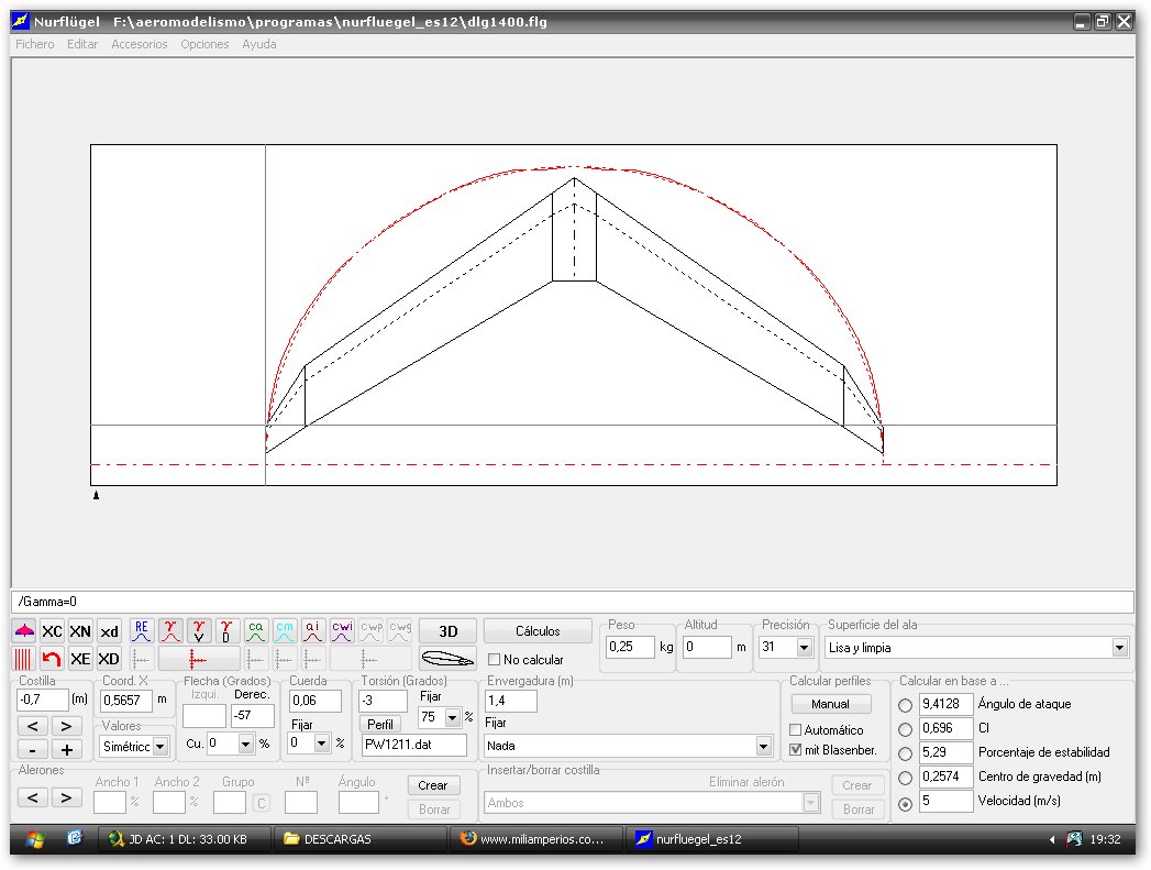

en un ratillo he hecho esta
35º de flecha y 1400 de envergadura
cuerdas de 20 a 14 (un tramito central de cuerda 23 para cuadrar la campana)
perfiles de ag455ct a pw 1211
3 de torsion
le ha puesto de peso 250gr y velocidad 5m/s , me sale 5,29 de estabilidad
como la ves?
si queda algo decente mas adelante se la encargo a maquelar y a enfibrar con 50gr + mechas , 2 servos y a correr
los marginales se los redondearia yo para evitar + trabajo

llevas un Cl de 0.7, eso es un valor medio del ala, habrá partes con menos y partes con más. A esas velocidades el nº de reynolds es bajo y el Cl máximo del perfil no creo que supere 1, por lo que habrá zonas que estará casi en pérdida. Date cuenta que va volando a 9º de angulo de ataque, es mucho.
Además de ese programa, que es muy rápido para modificar y tener las cosas mas o menos, está el XFLR5 con ese puedes ver además el rendimiento que va a tener, lo que va a planear y tasas de descenso en función de la velocidad. Así puedes ir probando cosas y comparando para ver las mejoras.
Por qué no te montas la Co7 HLG? mucho mas sencilla, ya esta probada y llevas flaps para el lanzamiento, térmicas y aterrizaje.

si pongo el ataque en 1.5 me sale una estabilidad de 38,44 , es mucho
hay algo que esta mal?
pero vamos , me interesa este tipo de ala , sencilla , 2 servos y lanzar a disco y dejarla ligerita, sin mas
y usar los perfiles comentasdos que son modernos y deberian ir bien ,no?
le podrias hechar un ajuste con el programa que comentas pues puede quedar un ala dlg muy chula para la campita...

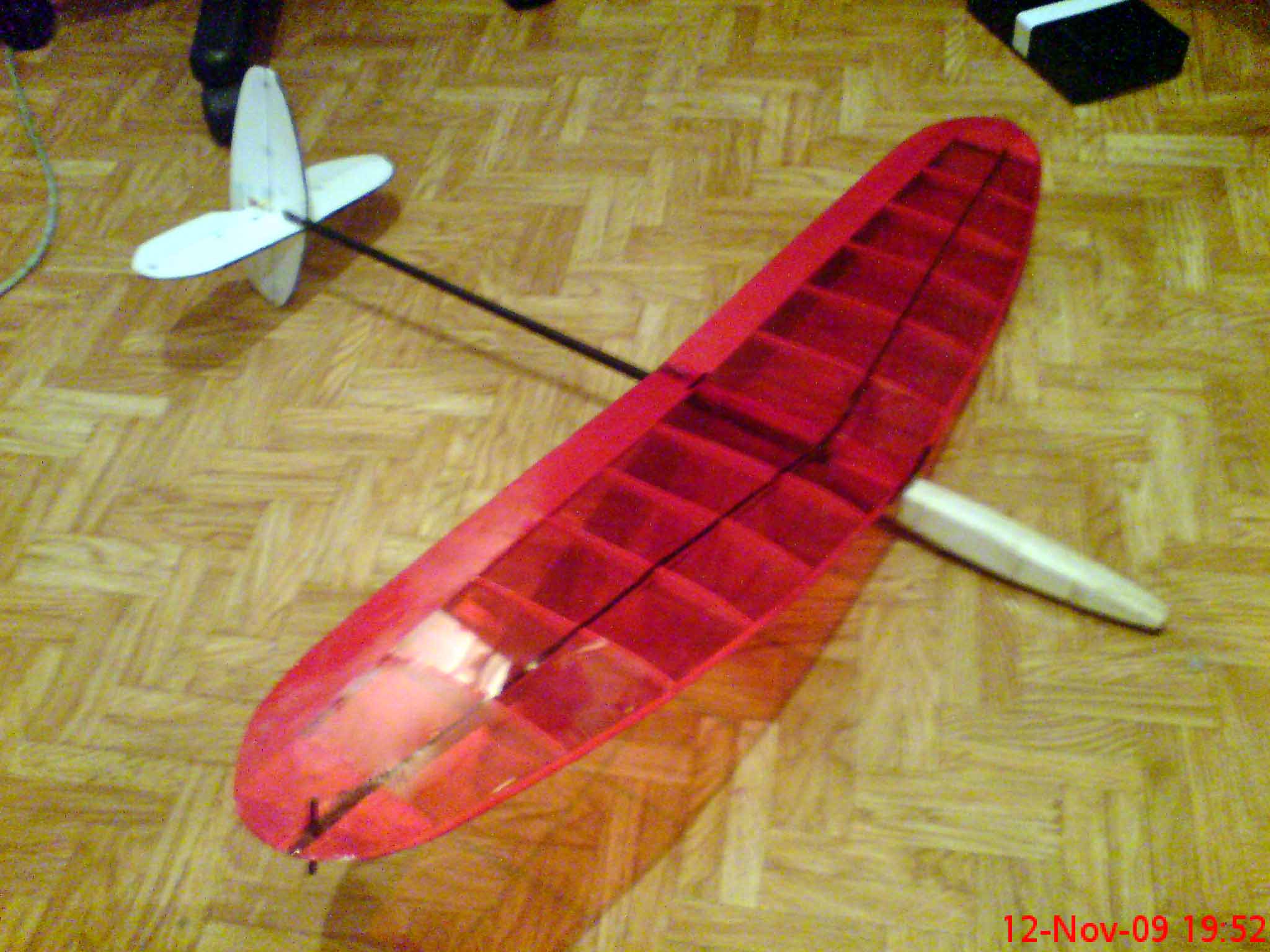

bueno pues el ala lleva ya un tiempo terminada y volando
decir que tiene un comportamiento muy parecido al de un dlg de 1 m
el peso se quedo en 90 gr y se podria rebajar algo, quizas en futuros modelos
totlamente estable incluso a bajisima velocidad
la sorpresa es que lanzandola a disco desde la punta del marginal sale perfectamente y alcanza una altura tremenda
vamos , un exito
en breve pondre un video
la costruccion , la tipica de costillitas y tal .ningun misterio

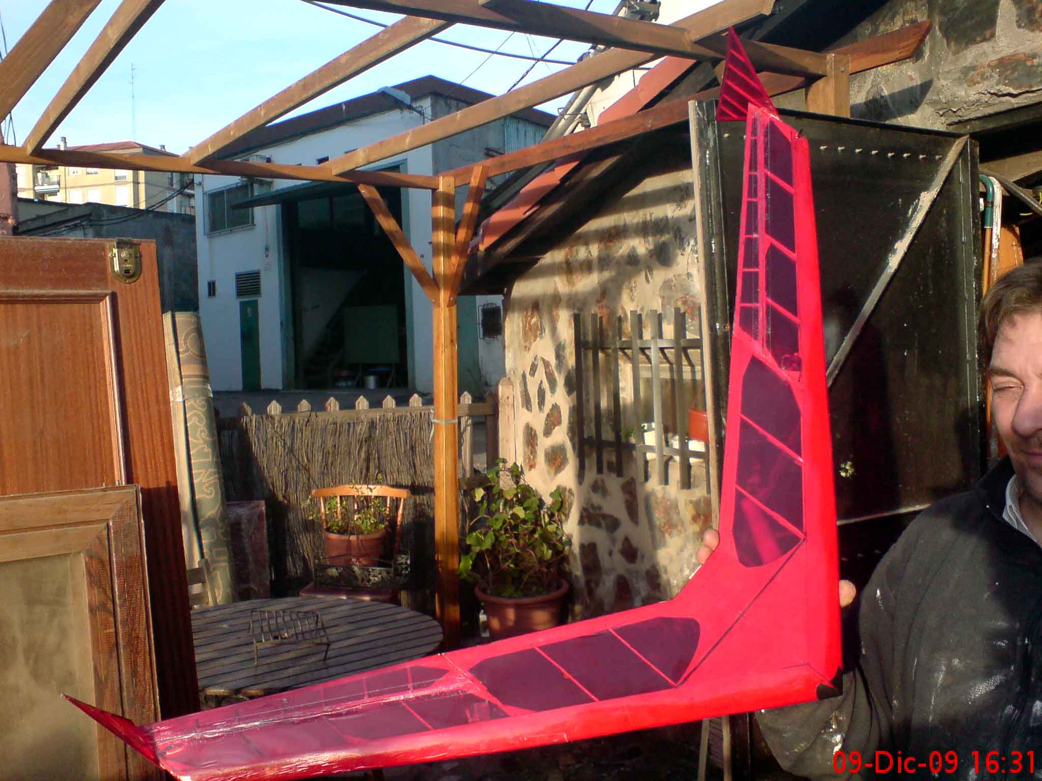

Por makser
#895824
pues los alerones van en su sitio (alineados) y va perfecta
el aleman me recomendo que ajustara el ala a una estabilidad del 8-9 % y eso unido al poco peso , pues que va como un dlg pero en ala
mi amigo pablo tiene muchos dlgs , y este ala es el cacharro que es relaccion a su peso, mayor altura alcanza, con mucha diferencia
si picas coje muxcha velocidad y es mas estable de lo que pensabe(en giros y en vuelo lento)
el video en breve
lo + dificil ha sido hacer los alerones con el perfil autoestable
al que le interese un poco+ arriba esta el plano del nurfuegel, yo ahora mismo no cambiaria nada, como esta va de vicio, el cg un pelin + alante de lo que marca el programa
y por cierto no he necesitado de miles de horas de simulador ni complejos calculos matematicos semi imposibles para diseñarla y que vuele de vicio
solo nurfuelgel y el profili(que te da todas las csotillas hechas, ya sabeis)
un poco de practica y sentido comun valen, eso es tirartse a la piscina y hay que hacerlo , sino mejor no salir de casa(es mi opinion)
