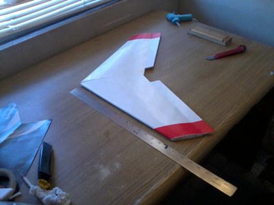

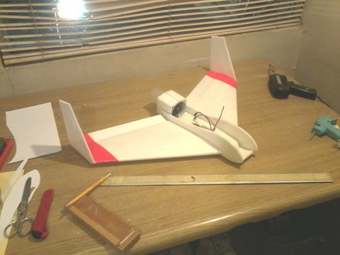

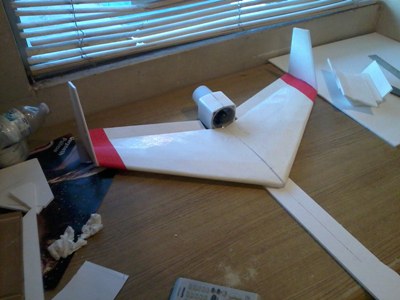

Me puse a seguir experimentando con el material de foam board y recien termine este modelo con DF de 55mm.
Caracteristicas
GWS 55mm
35,600 rpm, 11.06V, 16.58A 183 Watts. Kv Ratio 87.5%
Bateria 3s1300ma.
Peso total 400gramos.
Manuel V.

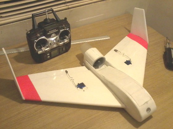

Por fin, le toco estreno a mi alita.
Al principio quedo pesada de cola y muy rabioza.
Le puse la bateria un centimetro mas adelante y rebaje los mandos un 20%.
Quedo mas estable y mucho mas facil de volar.
Ahora si me gusto como vuela, su velocidad es moderada unos 70-80 KPH.
El Modelo original es un JSW y el centro de gravedad es unos 2 Cm adelante del que esta marcado en el plano.

Otro par de vuelos con mi alita.
se sigue yendo para arriba a maxima aceleracion, en este momento le estoy quitando angulo al EDF y ya casi lo dejo en cero.
Estoy seguro que asi volara mejor.
De paso le voy a quitar movimiento a los alerones, estan todavia muy bravos.
