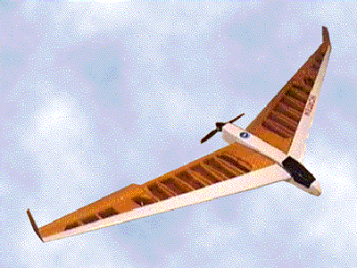

Hace tiempo vi en Azor Madrid un ala electrica como esta.
A mi me gusta mucho mas que la Paoli, sobre todo por la forma de los alerones.

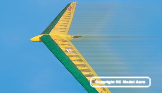

Hola a todos.
El ala Paoli que sale en RCModels la construí yo.
Como dice Mr Flowers vuela muy bien y es muy fácil de construir. Lleva un perfil plano-convexo, sin deformación ni reviramientos y como explico en la revista, solo hay que cambiar los alerones de posición (el derecho en el ala izquierda y viceversa). Es muy ligera, como velero puro 17 gramos de carga alar y con un motor eléctrico 550, siete elementos Nih 3000, regulador, etc. pasa a 24 gramos por decímetro cuadrado de carga.
Mi amigo Ximo, la ha puesto en vuelo con un trifásico equivalente a un 480 y aún ha mejorado su rendimiento. Esta configuración es la que ha visto Mr.Flowers volando en Cuenca 2005.
La recomiendo, :oops: tanto como velero que motorizada. Mi proyecto y plano contempla las dos posibilidades en un mismo modelo. :wink:
Tiene una gama de velocidades muy extensa. Corre que se las pela en la ladera con viento frescote y planea lentamente ciñéndose muy bien en térmicas estrechas.
Solo hay que tener la precaución de no bajar mucho la velocidad (en configuración eléctrica) porque la pérdida no avisa...Y lo de que, las alas volantes no entran en barrena, ¡la Paoli no lo sabe!.

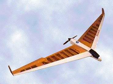

Aquí tengo unas fotos de la Paoli en vuelo:
paoli en planeo2.jpg (1.41 KiB) Visto 1136 veces

Hola manuel.
Creo quela foto... va se que no, me parece que es una previsualizacion pequeña de la original :).
