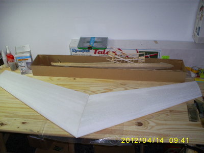

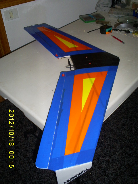

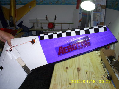

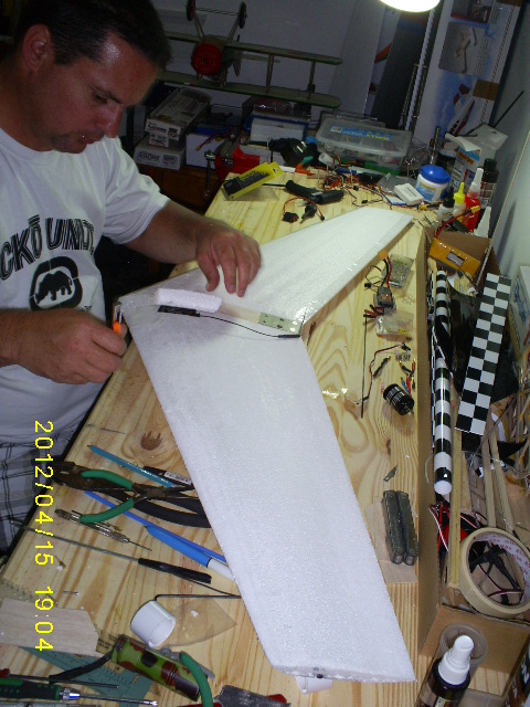

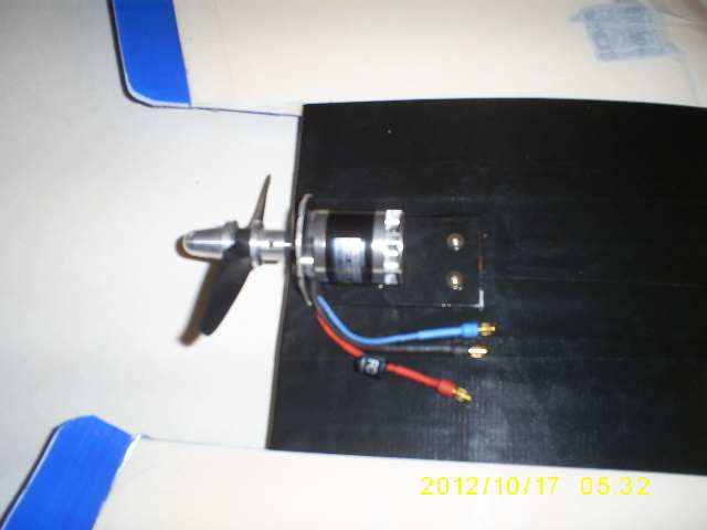

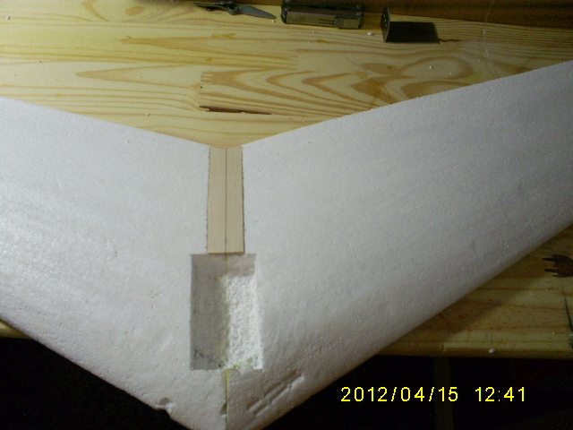

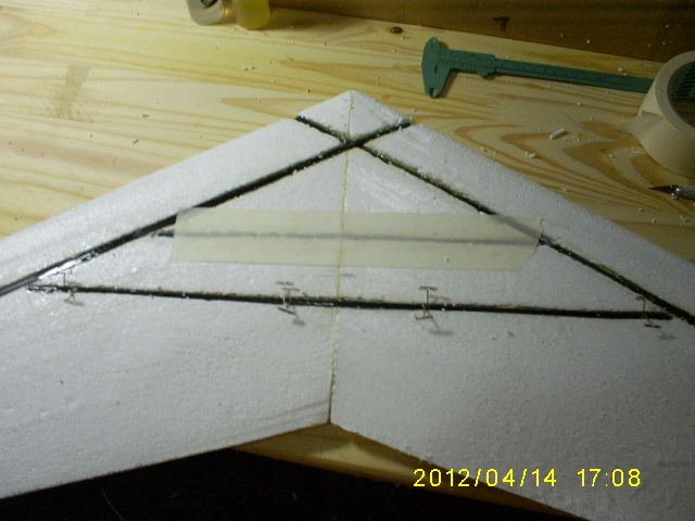

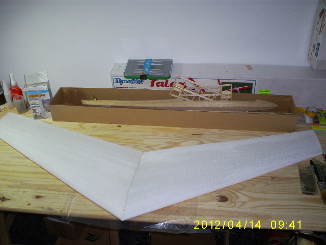

Hola a todos los capitanes , para no hacer monotoma la combersacion procederemos , como siempre el seguimiento de la misma en su armado .
especificaciones
ala de corcho blanco
dos servos metal gear hobbyking de 2.5kg mini
variador de 40 amp hk
vateria 2200mah 3s 25c de descarga y 1600 mah 4s de 50 c
helice 41x41 apc
motor 2836 3500kv
alerones de madera balsa
winslet de madera balsa
dos varillas de 6 milimetro de carbono tipo tubo
una varilla de 4 mm masisa
pegamento
oracover

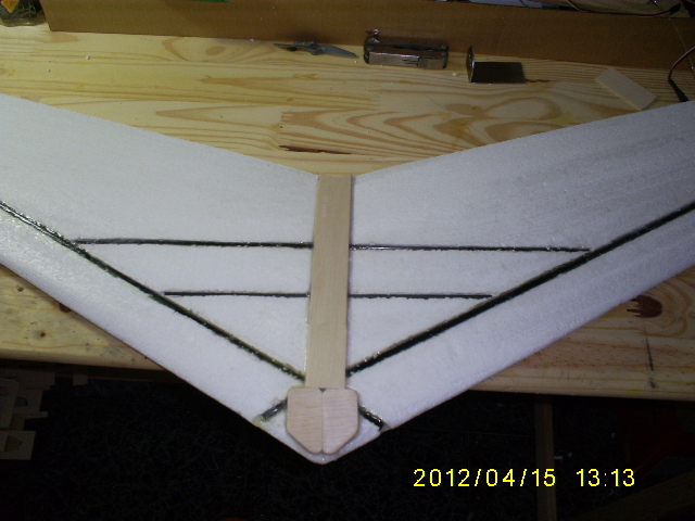

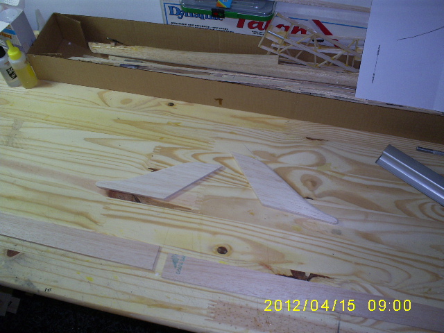

foto de su avance .

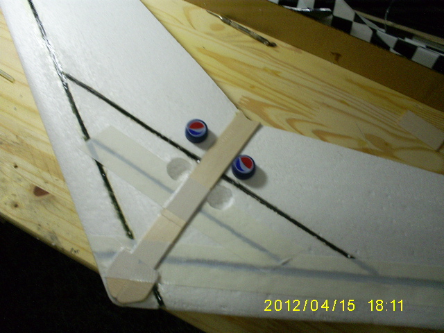

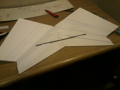

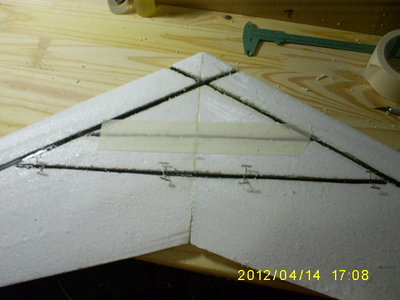

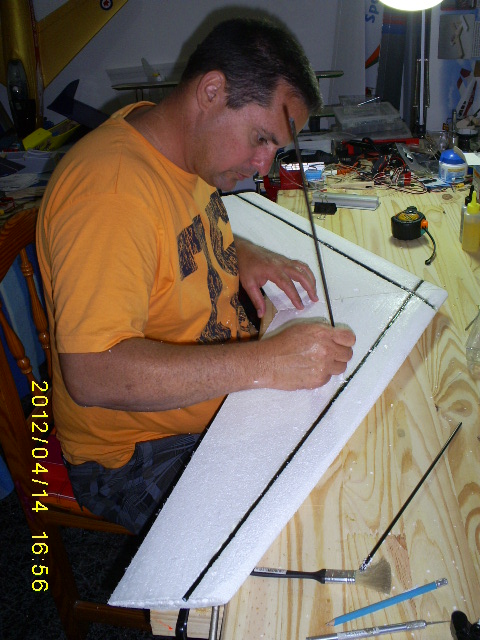

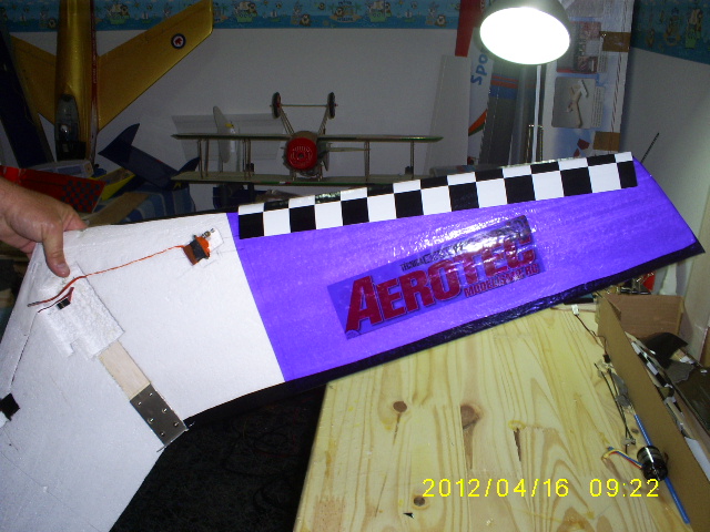

ala en corcho bruta
haciendo los corte para los refuerzo en fibra carbono

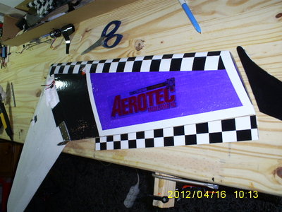

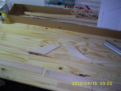

alerones y winlest en madera balsa

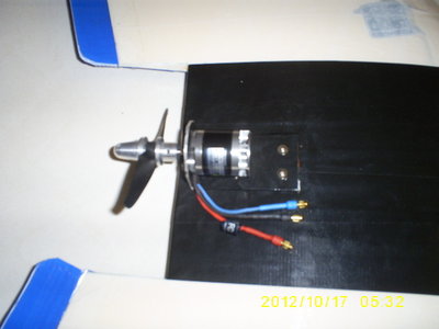

refuerzo en madera para la base del motor que es en aluminio
dos tapa de botella de pepsi justo en el centro de grabeda
posicionando los componente como rx bateria servos etc

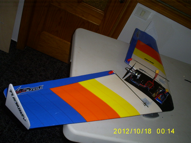

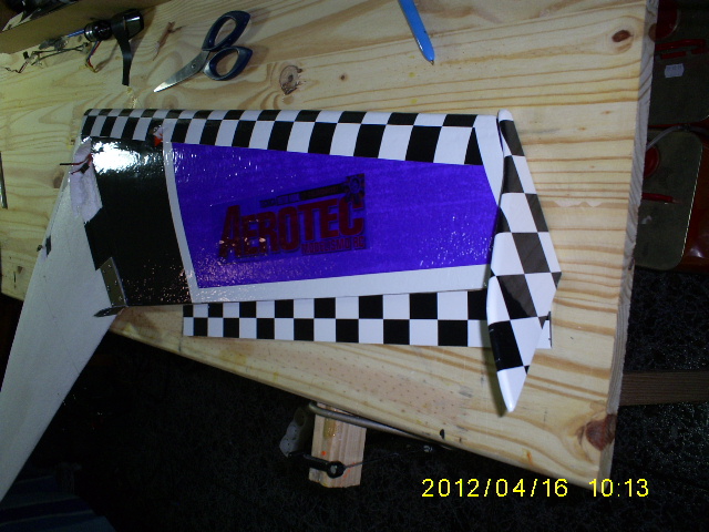

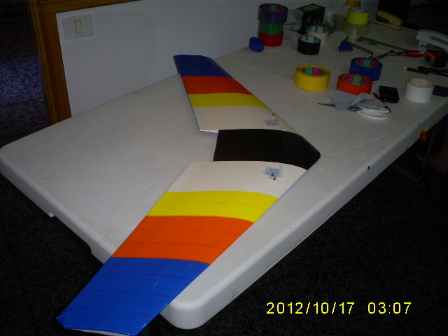

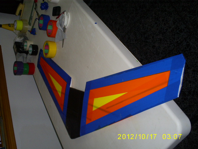

#1145189

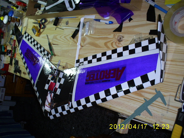

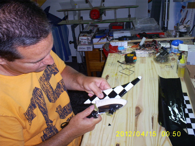

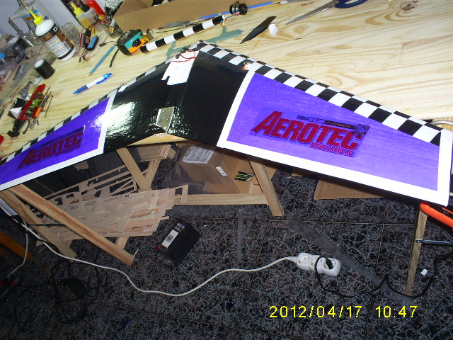

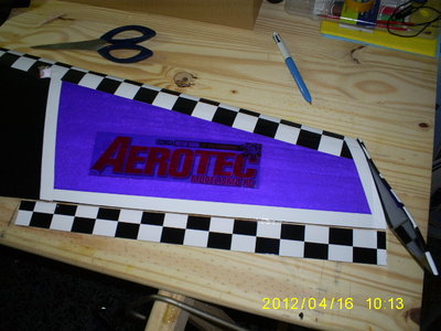

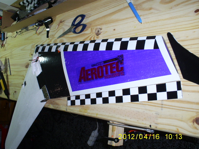

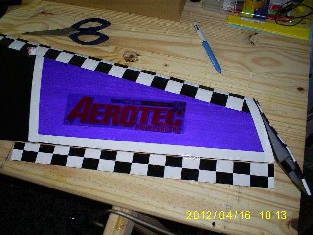

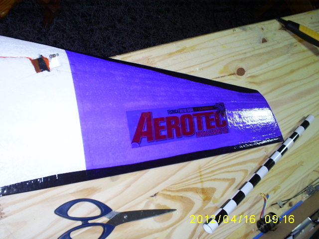

Aca aremos pie al forrado del mismo en deves de usar cinta de colores use oracover ya que quedo bien reforsada puedo forrarlo con oracover , empesamos con los alerones y winslet , a seguir con media ala ya despues la veremos terminada y al probar un video a ver como vuela , segun sus medidas y longitudes deveria de andar bien pero se sabe en su estreno , a por cierto si alguien sabe que porcentaje lleva los alerones y timon de profundidad se lo agradeceria .
saludos .
foto.
pd: ya para manana o ellunes pondremos los avance del mismo .
forrando alerones
forrando corcho es latozo y pendiente de la temperatura para no abrir huecos jejejejej me imagino quemandola aguita
madia la forrada ya depsues continuare y seguiremos el avance saludos.

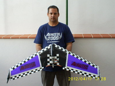

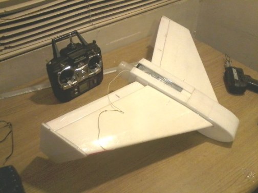

#1145382

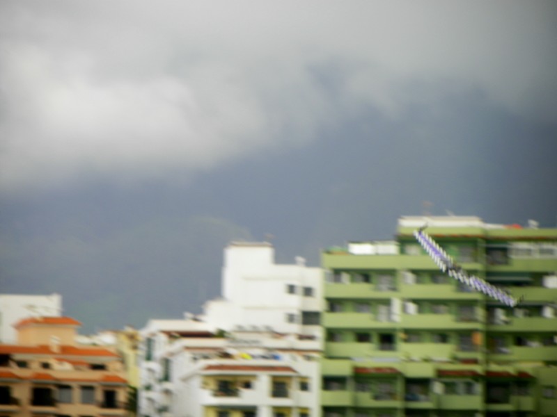

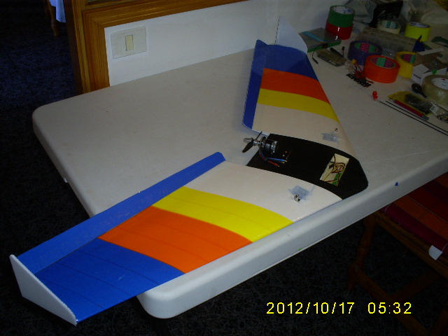

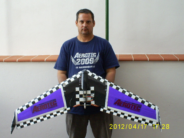

Buenos aerocompañeros los resultados finales de mi ala zagi provada en el patio trasero de la casa de mi amigo kiko y despues a la pista a probarla como dios manda , una birgueria de aparato espectacular vuelo , e probado con 3seldas 2200mah , motor 2837 3500kv resultado de consumo 24 amp , con eso va de espanto , ahora si les digo que se me ocurrio meterle 4seldas 1600mah jejejejeje ni el pelo 60amp anda de brinco que da miedo excelente para la proxima un video saludos.
fotos ya terminada .
http://apps.facebook.com/kizoa_photo/?d ... 036&ref=nf
con kiko en su casa
lista y probada

Hola Claudio Ramón:
Enhorabuena por tu exitoso estreno. No parece la primera que hayas montado. Está muy bien. ¿Vuelas en la Mesa Mota? Conozco a algunos de por allí.

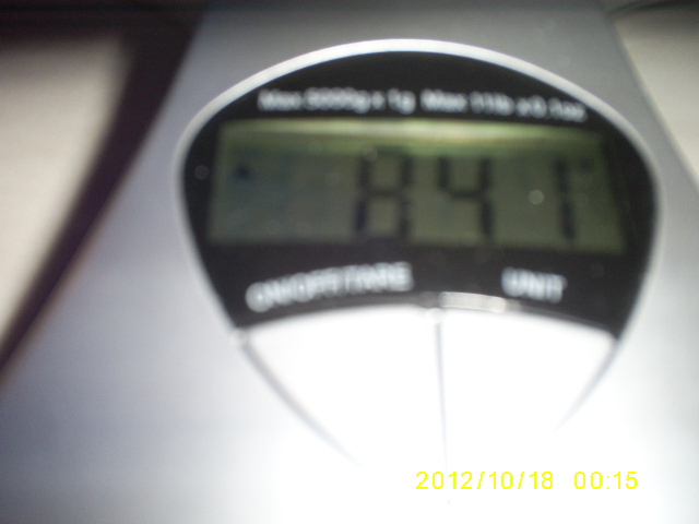

En hora buena Claudio !!! te quedó de excepción. Según lo que te comenté, te dás cuenta que no tiene misterios :?:
Cuando entelo un ala de porex con oracover antes de entelarla le aplico una capa fina de pegamento de contacto para porex
y lo dejo secar 1/2 hora antes de comenzar a entelarla de esta forma el oracover o cualquier otro film para entelar queda realmente pegado al porex y evita que con el tiempo y los impactos el ala no se vea como camisa sacada de una botella :mrgreen:
Al final cuanto terminó pesando :?: alguna idea del perfil :?: .

Yo siempre e dicho que uno sigue siendo aprendis , amigo ALFREDO gracias por ese dato acuerdate de la escuela aya donde viviamos no avia tanta oxion o era extremadamente cara jajajjajajajja es nuevo eso del porex para mi a pesar que no avia forrado mucho en corcho o anime como lo conocemos nosotros . lo avia echo en corchos de alta densidad pues ya sabes , jejejejejejej si para lo que va hacer el ala esta bastante bien les comento que el ala su peso final fue de 860gramos el perfil es el mismo recomendado ,lo que si recomiendo es que cuando armen un ala zagi los refuerzos tiene que ser similar al que ise ,para que este rigida en vuelo y no tiemble acordando que estan ala no son de carrera ayer volava como un misil jejejejejejjeje y el sonido sonico es especial sobre todo con 4 seldas shossssss ni hablar , si sobre el video tengo que hacer uno ante de que se esperole jajajajajajajjajaja aver si en el proximo vuelo lo hago saludos ...

alfredo gracias por el aporte voy aplicarla en la otra estas alas son buenas para combate ayer me meti un combate con ella y anda muy bien saludos les devo el video el sabado gravo uno combatiendo jejejeje pura adrenalina saludos.

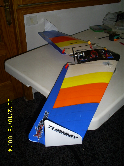

hola compañeros pues les comento que me hecho una zagi 10 y va que arde muy bien esa es para hacer combate a ver si nos reunimos en cernicalo a final de mes para una tangana saludos os dejo foto de como quedo .

Veo que no has cortado nada de material en la parte trasera donde colocas el motor y me resulta extraño que quede bien CG con ese pedazo motor atrás
Yo he construido otra, la Tzagi con perfil zagi12 y he tenido que recortar un buen trozo atrás para poner el motor mas adelantado y el CG quede bien.Y el motor es mas pequeño.

hola capitan buena pregunta jejejjeje aun que algunos no crean esa fue la primera ala que me ice es un perfil numero 12 de zagi , el centro de gravedad es 18.5 cm de la punta asia atras , bateria de 2200 de 3 selda motor de heli 2830 de 3500 kv helice 4x5 x 4x5 por supuesto tube que lastrarla alante a la final el ala peso como unos 980 gr algo asi y el vareador era 40 amp los servos micro de piñoneria metalica .. si tienes alguna pregunta mas con gusto te ayudare en lo que sepa saludos.
a te digo algo tambien e tenido alguna que e cortado atras para aligerar peso pero de verda prefiero lastrarla y dejarla completa fue la mejor ala que e tenido y ahora me voy hacer una pero con perfil sipkill mis ala son de 1.20 mt y tambien de 1mt saludos .

Tambien le puse la bateria de 2200mh lo mas adelantada posible y de forma horizontal en la punta y el variador justo detrás,pero aún así me quedaba culona.
No me quedó mas remedio que cortar atrás un buen trozo para adelantar el motor y poder conseguir esos 18-19 cm de CG,lo malo es que pierde un poco sustentación en el aire cuando planea.

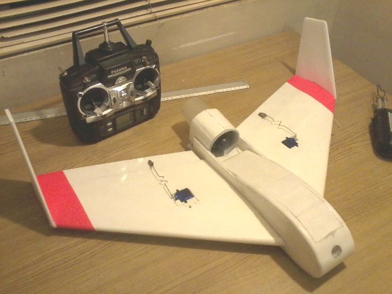

#1230317
Muy bonitas las alas.

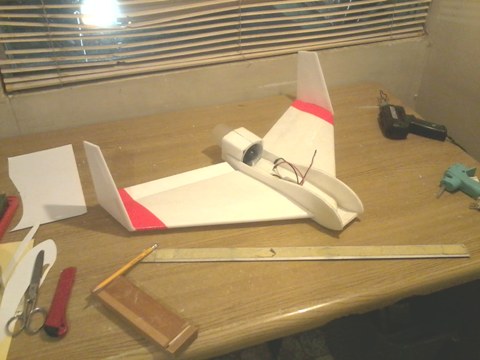

Yo estoy experimentando con esta.
Me decidi a montarle un EDF de GWS-55mm.
con bateria de 3s1300ma pesa 400 gramos en total.
16A, a 11 V, para 176 watts y alrededor de 38,000 rpm.
Manuel V.
Construida de foam board

Por Manuel V
#1230580
jjajaja. calmantes montes.
Apenas la estoy terminando. me falta hacerle un fuselaje cortito.
Manuel V.

Por Manuel V
#1230705
Asi es, con el peso extra atras, se ocupa adelantar la bateria y entonces queda en el fuselaje.
Asi como con el fun jet.
Manuel V.
Por Manuel V
#1231055
Lista para volar.
400 gramos en total con bateria de 3s1300ma.
Manuel V.

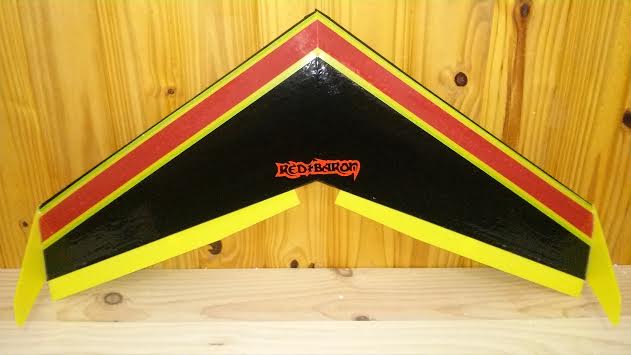

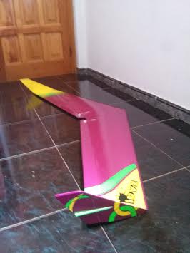

Por CLAUDIO RAMON
#1352827

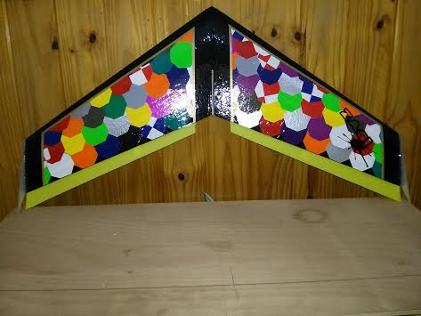

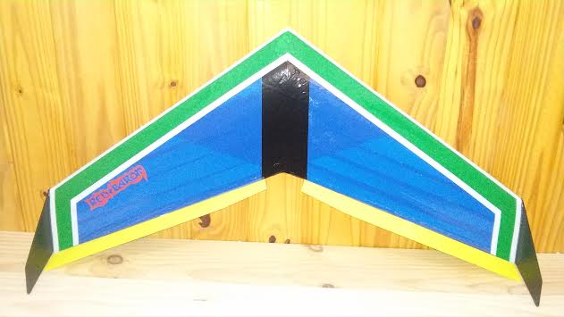

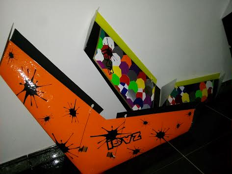

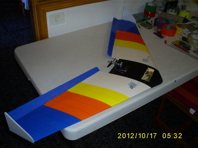

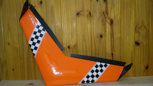

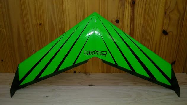

Muy buenas compañeros amantes de las alas zagi con mi nueva maquina es una gozada salen perfectas y ahora dispongo de una mas grande 1,6 mt que vuela muy bien os dejo foto de mis nuevos modelos para ladera , las pequeñas de 1 mt y grande de 1,6 saludos

Por Eduardo Nuñez
#1352994
Qué buena pinta tienen Claudio Ramón.
¿Son diseños propios o están basadas en otro ya existente?
Un saludo y enhorabuena por el trabajo
Por CLAUDIO RAMON
#1353047
Hola Eduardo saludos el perfil es la zagi 12 pero esta modificado un poco salen con un perfil mas estilizado pero van de lujo su rendimiento es bueno para ladera están en peso al rededor de 300 a 320 gr la de 1mt y la de 1,6mt esta en 530 gramos , que te puedo comentar tu eres amante de las alas y sabes un montón un fuerte abrazo saludos .
Por Daniel.
#1353050
Yo solo puedo juzgar lo estético, y he de decir que te han quedado preciosas.
