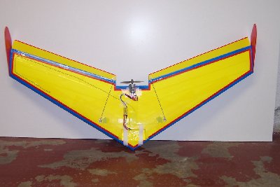

Hola.
He construido la ala zagi siguiendo las instruciones de la página http://tzagi.altervista.org/.
*Plantillas de aluminio y cortado con arco con la ayuda de mi sufrida "media naranja"
*Motorizada con un motor 400 y hélice APC 5.1x4.5 y 8 pilas CBP
*Variador de 18A.
*Servos de 16g, etc.
Este fin de semana la he estrenado, y las sencaciones que he tenido han sido mejores en general, que comparanda con la MIL300.
También la he probado con un motor 450 y una helice APC 6x4, tiene más energía para elevarse y mantener la altura en medio recorrido del estic (unos 5A de consumo en esta posición).

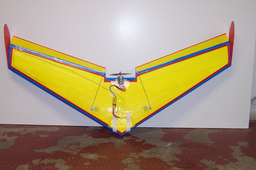

*Variador de 18A.
