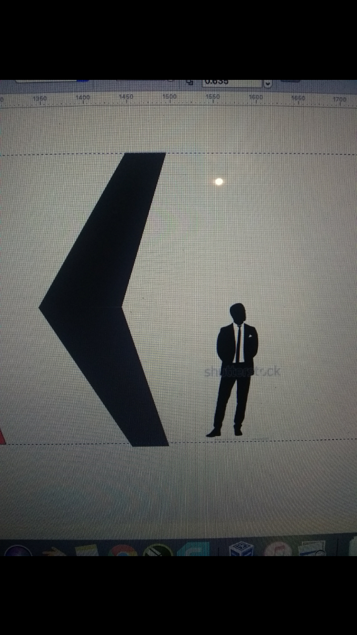

Buenas a todos sucede que estoy considerando hacerme de un ala tipo zagy gigante, cuento con un motor turnigy 50cc que en potencia he leído no equivale a más de un 35 cc la idea es hacer un ala con "fuselaje" por así decirlo central para que de ahí se sujeten las alas desmontables con tubos las alas serían en Unicel de alta densidad sin enchapado solo con refuerzos, ya he realizado alas para aviones trainer gigantes y funcionan bien sin enchapado, pienso forrar todo en vinil aquí la duda es en su opinión que tamaño sería adecuado? Yo considere entre 3,60 y 4 metros, que piensan? busco que vuele sport nada acro solo que sea enorme pero que vuele con autoridad no justa adjunto una foto de la proyección a 3,60 y el individuo mide 1,72 osea lo que yo

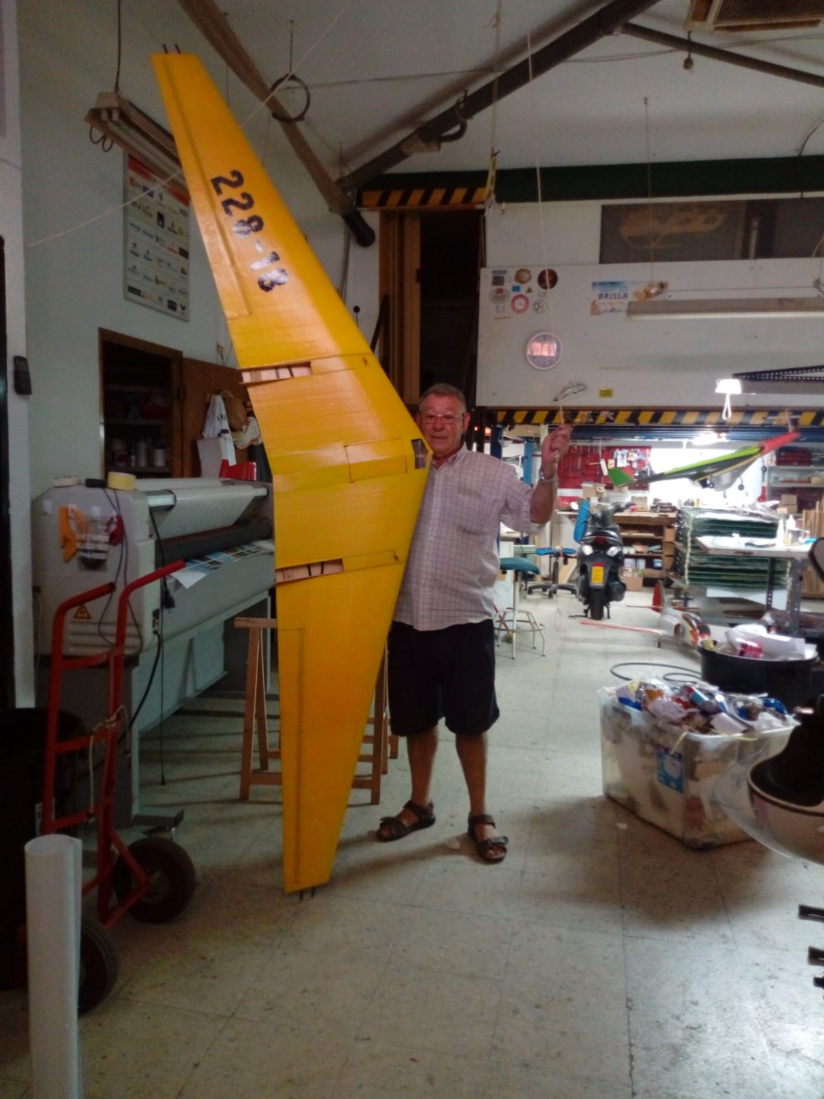

Hola HIPERACTIVOO, soy Jesús Villa el del ala de Indiana Jone del Arca Perdida.
Yo construí una basada en la H9M que verás también el las alas volantes y otras varias.
Pues bien la H9M tenia casi 3 metros de envergadura y cada ala tenia 2 varillas de 8 mm de carbono y con todo ello, en un picado, quizás exagerado, hizo palmas. A pesar de tener los motores dentro del ala y con transmisión mediante ejes con cojinetes, hizo falta un contrapeso en morro de 870 gr. Yo utilicé el perfil original de Hornet y en los bordes marginales terminaba en Hornet simétrico con 6 º de torsión negativa.
Si necesitas algo de mi poca experiencia, me lo dices y si puedo te ayudo.

Un poco más abajo tienes un post que dice ala volante basada en la N9M, míralo a ver si algo te sirve.
En YouTube busca Jesús Villa Guerrero y veras alguna de mis alas.

espectacular usare varias cosas que veo en las fotos como eso de seccionar en 3 partes y solo el centro en madera asi queda muy lijera
