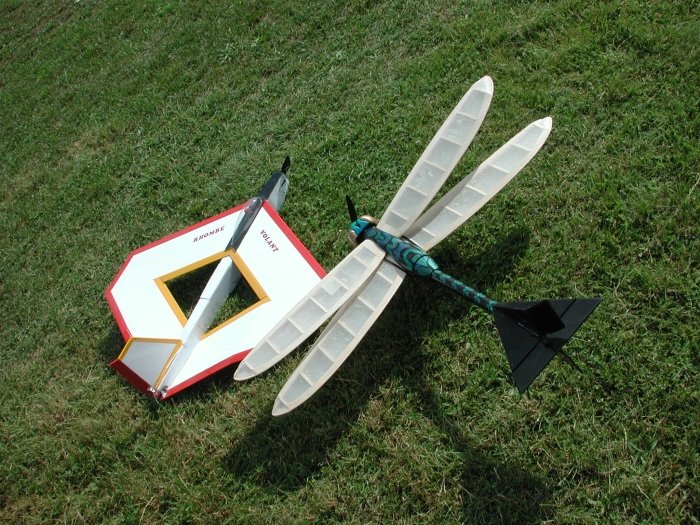

Por Luis Reverté
#308300
Ya esta inventado, es un electrico.
aqui van las fotos
Por SerialK
#308373
gracias, ya habia visto algo asi, lo que no me gusta es el timon de profundidad y de elevacion pintados de negro.. tienes informacion de si este aparato tiene algun tipo de control de alaveo, y como funciona este?
