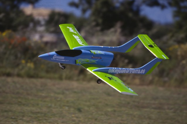

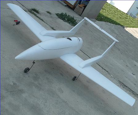

Por carrrlos
#1186273
Te pongo dos fotos con distintos diedros. Por un lado el de la web del Five y por otro el mío.
En el mío casi ni se aprecia que tiene diedro
Por Avis
#1186419
Ok, las haré planas ya que tiene menos complicación y va a volar bien de todos modos, hay quien les da un poco mas de longitud yo voy a respetar las medidas originales aunque sea un poco mas misil al entrar a pista.
