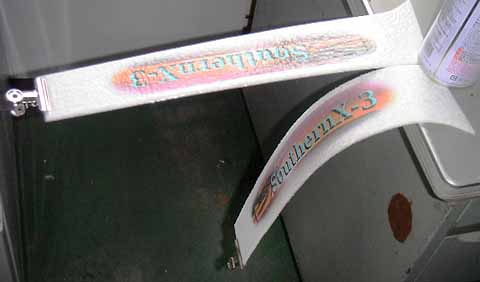

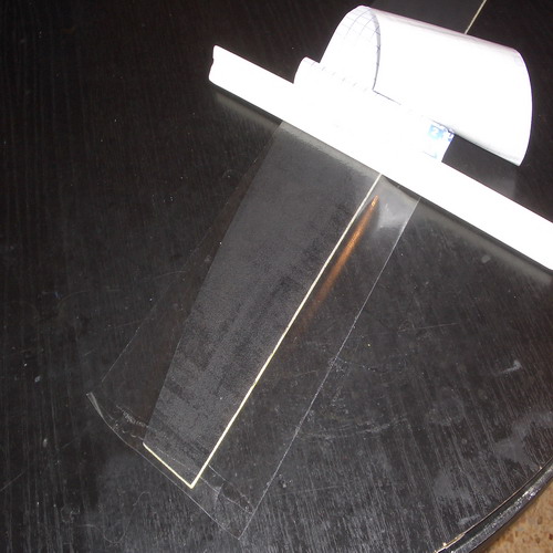

Ojeando unas webs chinas he visto unas fotos que creo nos pueden ayudar, hace poco el compañero Charly en su hybrid version monoplano forro las alas y estabilizadores con film transparente de libros y la verdad es que acerto y mucho, la idea es cojonuda y se ve que se usa mucho por las tierras de donde la gente es amarilla jejejje

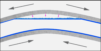

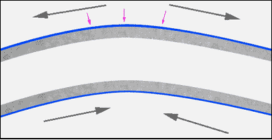

mirar lo que hace un ala al doblarse sin refuerzo alguno... como vereis en la parte superior el material tiende a estirarse quedandose sin fuerza y por la zona de abajo tiende a comprimirse
Esto se evita laminando por encima y por debajo con este tipo de film o precinto transparente. ya que si alguno de vosotros ha provado el precinto o film de forrar libros es resistente si lo estiramos casi sin ganar mm en este momento de modo que el ala es practicamente indeformable en nuestros vuelos.
en esta foro al estar el film pegado el material no se deforma apenas.

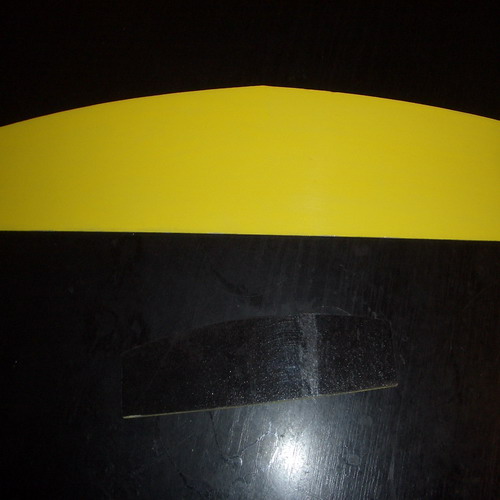

Foto del deprom deformado por no forrar

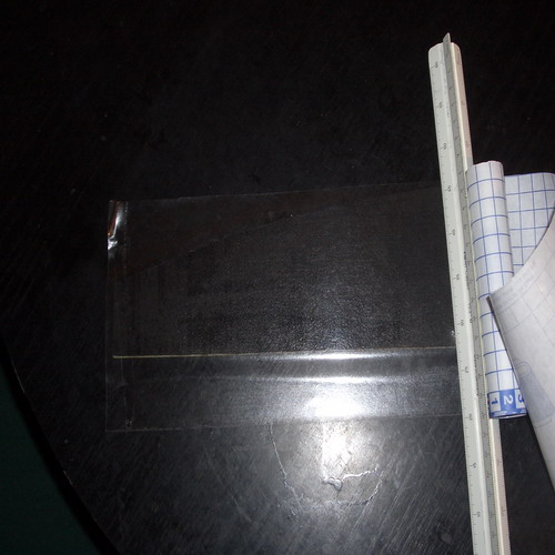

Ya os lo comente hace algun tiempo.

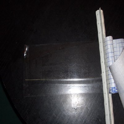

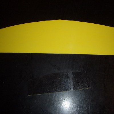

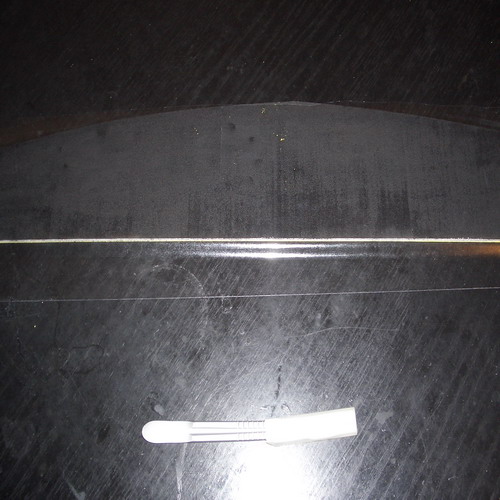

Lo puse a prueba con el hybrid y funciono muy bien. Os dejo unas fotos que ya colgue en su dia.
El refuerzo como veis en las fotos de Deif es notable...
Vigilar porque hay varios gramajes para este tipo de "aironfix", yo compre uno que es muy finito en la libreria industrial "Abacus" muy conocida en Barcelona.

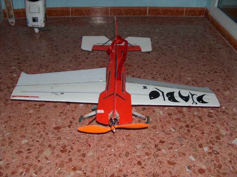

este es uno de los aviones que tengo forrado con cinta(tesa de colores) aguanta unas leches de campeonato.
que pesara mas la cinta o el forro de libros? :roll:
