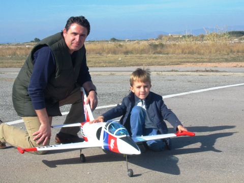

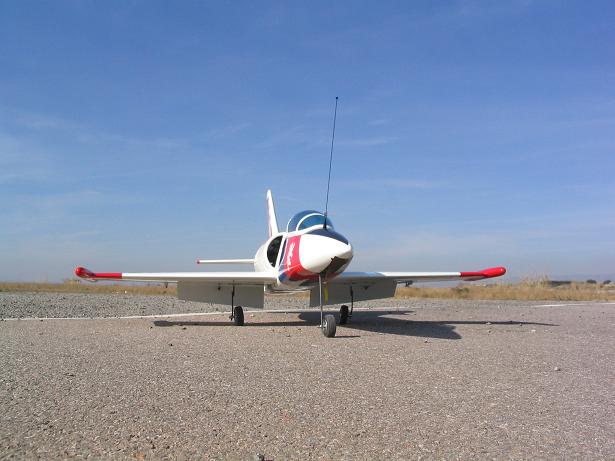

Esta mañana Joaquin Navarro ha estrenado en nuestro club de Castellon un Albatros equipado con una Simjet 700. Un modelo de dimensiones reducidas pero sin mermar su calidad de vuelo. Una joya para divertirse muchisimo.
Enhorabuena Joaquin
Eladio

Estoy muy contento con el resultado del avion. :D Realmente ha volado extraordinariamente bien. Todos nos hemos quedado sorprendidos. :shock: Desde aquí doy las gracias a Raul Lozano, que es quien lo ha estrenado como todos mis aviones. Sin ti,....tendría que lijar aún mas de lo que lijo, que ya es decir :wink: .
El avion es el Albatros L39 (ARF) de la casa SAVEX equipado con una Simjet 700 de 3,5 kg de empuje (aprox). Pesa 4,2 Kg seco y lleva un tanque de 1 lt de Keroseno, con el que fácilmente se puede volar 10 minutos y te sobra.
Lo interesante del proyecto es que permite configurar un jet relativamente barato , que se monta en muy poco tiempo y que se puede volar practicamente en cualquier pista (pues necesita 40-50 mts para despegar y aterrizar)
