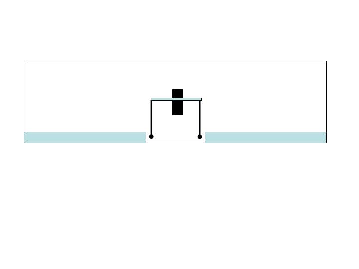

Incluyo un boceto de la VISTA INFERIOR DEL ALA
Los cables de mando, rectos en este momento, accionan unas palancas
unidas al aleron.
GRACIAS

NO DOBLES LAS VARILLAS... Eso NO proporciona ninguna ventaja y SI puede suponer un inconveniente. Una varilla doblada puede trabajar bien en un sentido (como mucho) pero nunca igual en ambos sentidos, y la flexibilidad está bien para determinadas partes del avión pero NO para el control. Lo que yo te decia era aprovecharte de la asimetria de los "horns" de 6 brazos para crear un pequeño efecto de alerón diferencial.
Mira el boceto que te adjunto para un servo colocado por la parte inferior del ala. Imaginate que los brazos están separados 120º por el ángulo mas pequeño (240º por el otro, y digo que te lo imagines porque lo he hecho con MS Paint y de ángulos nada de nada en este programa)Si el eje de este servo gira 60º en cualquier sentido, ambos brazos giran 60º (de eso no hay duda) pero el brazo que "tira" (que "baja" el alerón de su lado) recorre menos distancia con respecto al eje de giro de los alerones que el brazo que "empuja" (que "sube" el alerón de su lado).
Simplificando mucho las cosas, el recorrido del alerón que baja es Sen90-Sen30 y el del alerón que sube es de 2Sen30, pero esto en verdad no es así ya que al girar el servo cambia la geometría de todo el sistema y habria que añadir muchos mas factores, pero asumiendo que las varillas son inflexibles, incomprimibles, inextensibles y pivotan con respecto a sus puntos de apoyo, el resultado no sería muy diferente al que te he dicho anteriormente.
En "refinitiva", que si quieres lo pones así ya que notaras una ligera mejoría en el comportamiento sin grandes complicaciones. Que si el servo va en la parte superior del ala inviertas el "horn" para que los brazos "miren" hacia los alerones (el ángulo de 120º). Que si quieres la fórmula completa del desplazamiento de cada uno de los alerones en función de la geometria de tu avión LLAMES A UN MATEMATICO!!! (lo siento, hace casi 20 años que deje la escuela y no me siento capaz de ponerme ahora a calcular este tipo de cosas)
Si tienes mas dudas, ya sabes, no dudes en preguntar

Mmm te estoy dando bastante trabajo verdad? jeje
A mi tambien me cuesta pensar en las formulas que hace años que no veo, sobre todo que pereza usar el coco!
Ajá, esa es la idea que tenia en mente para el horn 120º.
Lo que no me salia es que intentaba darle forma a las varillas, angulos, circulos, y claro eso no funciona.
Bueno, pues resulta que el horn mio es de plastico y no se si podre doblarlo sin que se rompa, a ver si calentando previamente.
Si no, pues a pasar por la tienda de aeromodelismo a por uno.
