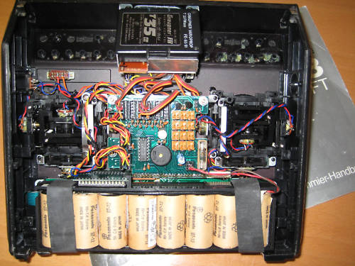

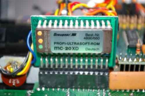

Bueno, lo primero es saber exactamente que software tiene tu emisora, quita la tapa de atras y mira si tienes instalado este modulo con el PROFI- ULTRASOFT-ROM (esta en la parte de abajo, a la izquierda, pegando con la bateria) :
Emisora con la tapa trasera quitada
Modulo con el Profi-Ultrasoft.

En la foto que pones no puedo leer nada, pero si dispones del software "Profi Ultrasoft", el manual de tu emisora es este:
http://www.ef-uk.net/manuals/mc-20/mc18.pdf
