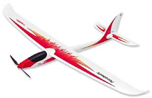

Te refieres al Robbe Parabolic?
el enlace sólo lleva hasta la página principal de Roobe.
Debe ser muy parecido al Blizzard de Multiplex, no?

Exacto, se trata del parabolic
en la web de robbe hay datos concretos.
si alguien lo ha probado que nso cuente.

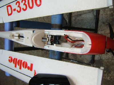

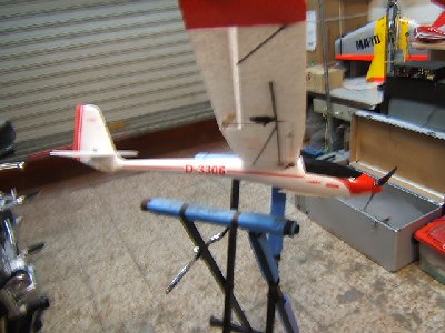

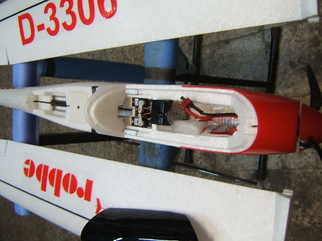

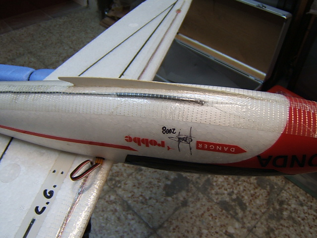

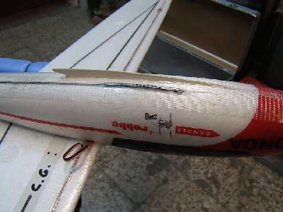

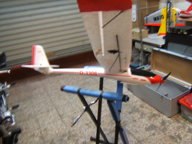

Esta tarde/noche despues de trabajar, decidí estrenar el AW-15, pues el finde promete agua. Ahora no oscurece hasta las 9,45 pm
con una bateria Yuntong de 3S de 1250mA 20C, he estado una hora de vuelo empleando motor casi todo el tiempo, pues lo he probado en llano y con una ligera brisa totalmente nublado.
Me ha gustado bastante pues no flecta las alas tanto como el Easyglider.
Es más rápido, cosa que no creia, por eso de que tiene driedro el ala.
El fuselaje támbien lleva un tubo de carbono de unos 8mm desde la parte trasera de la cabina hasta la cola. Esto le proporciona una rigidez al fuselaje extraordinaria.
Otra ventaja es que viene casi montado no tienes que pegar nada y la cabina viene cubierta de acetato negro y con sistema de sujección con imanes. Muy conseguido.
Los tubos de las trasmisiones, están montados de fábrica, además de traer los horns, una quilla de aterrizaje y demas elementos instalados.
Creo que una opción muy valida para quien empieza, pues en una hora lo puedes tener montado, casi todo está hecho. colocar motor, variador, servos con alargadores en la alas, receptor de 4 o 6 canales si quieres aerofrenos o flaps, bateria y listo.
Támbien para aquellos que tienen que volar en terrenos duros y con piedras, ya que este tipo de veleros aguantan lo indecible.
Otra ventaja es que no necesita reforzar el morro ya lo está.
No trae motor, el Easyglider sí, pero es de todos sabido, que o lo cambias por un Brushless o no trepa con seguridad. Este modelo puedes optar por un Outrunner sin problemás ahorrando la reducctora.
En fin tengo que volarlo en ladera, pero a priori, creo de debe ir bien.
Para los avanzados el avión perfecto para llevar en el coche, pues puedes desmontar los timones con solo aflojar un tornillo de nylón y soltar los perrillos de los horns. Que se pueden sustituir por Quick Links rápidos.
"Osea, que me ha gustao"

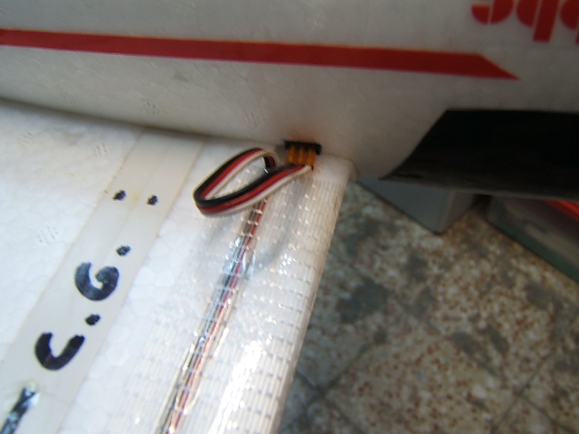

Detalle de truco para desmontar las conecciones de los servos del ala más rápido.
