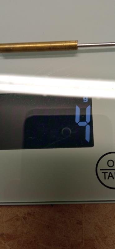

Aprobada la moción de hacerlo con acero :D :D
Si estamos hablando sobre el timón de profundidad.
Con todo el respeto a las opciones de los demás, dejo mi opinión.
Pienso, que la propuesta en metal es muy buena y muy bien ideada, y muchos mas, efectiva y robusta, pero no la veo para este avión, quizás para otro seria ideal, hacerlo en metal y no en madera, supone peso extra, por mínimo peso que sea en esa zona de la cola se multiplicara por tres en el morro a la hora del Balanceo final, con lo cual traerá sus consecuencias, y sino al tiempo, si llegas a hacerlo, ese avión esta diseñado para que lleve esa pieza en madera y es suficiente y seguro, bien pegado con la madera indicada, no dará ningún problema, no hay que inventar nada mas al respecto con esa pieza.
Esta es mi opinión, y repito, con todo el respeto, y lo dejo claro, la decisión final es tulla chanito, y apartir de hay ya sobra mi opinión.
Última edición por Vigilant. el Jue, 10 Mar 2022 21:18, editado 2 veces en total.

Ante todo es el respeto Vigilant, estoy de acuerdo, eso no quiere decir que no tengamos diferentes opiniones y estoy de acuerdo en todo lo que dices, salvo en una cosa. En esta afición, como en todo en esta vida, hay que estar permanentemente inventando, ahora se le llama innovar.
Los humanos tenemos la costumbre de inventar cosas que nos son útiles en nuestra profesión ó afición, hay quien lo comparte y para eso está este foro, porque aquí el protagonista no somos quienes intentamos ayudar, sino el que necesita ayuda.
Si tienes algún problema, exponlo, pero aquí se está para lo que se está. Con todos mis respetos.

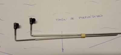

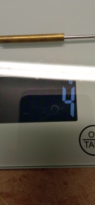

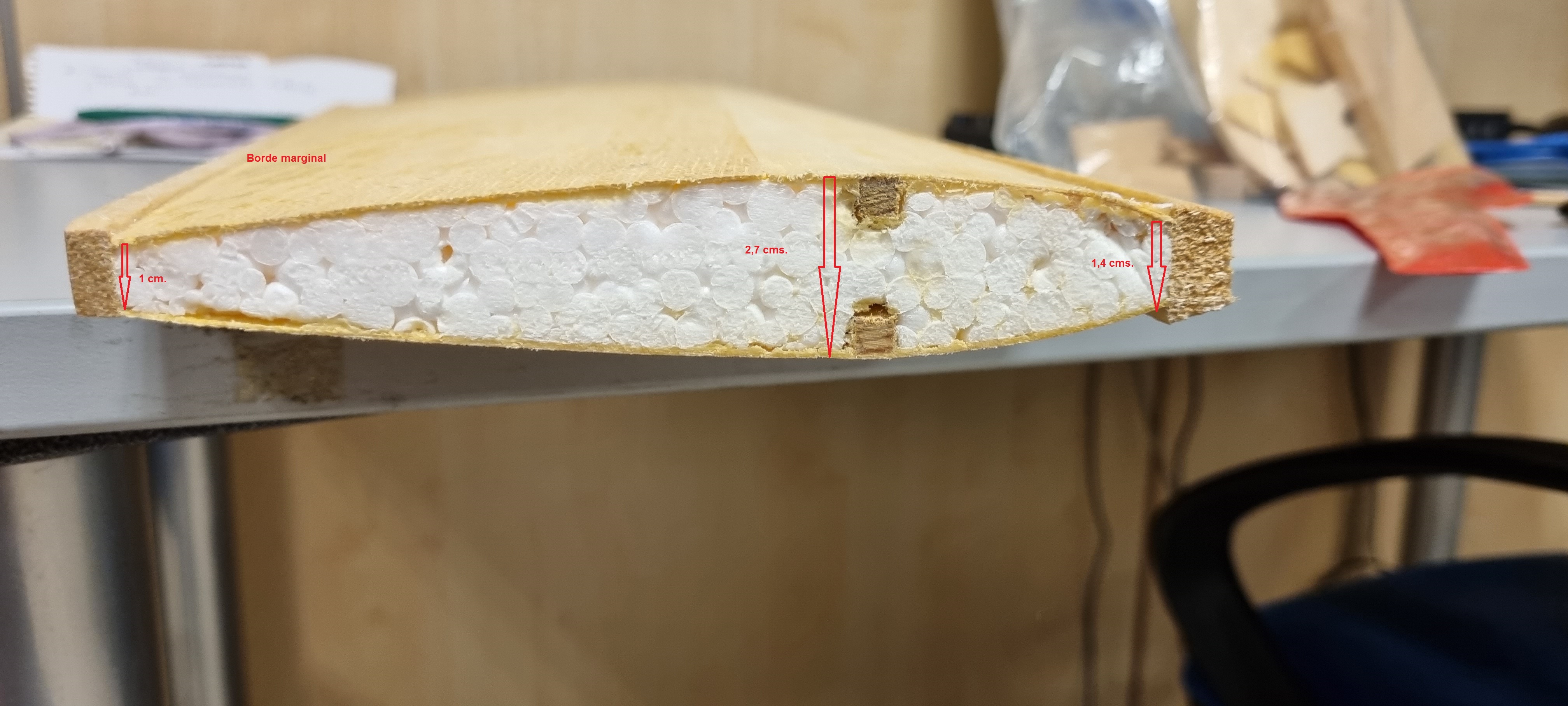

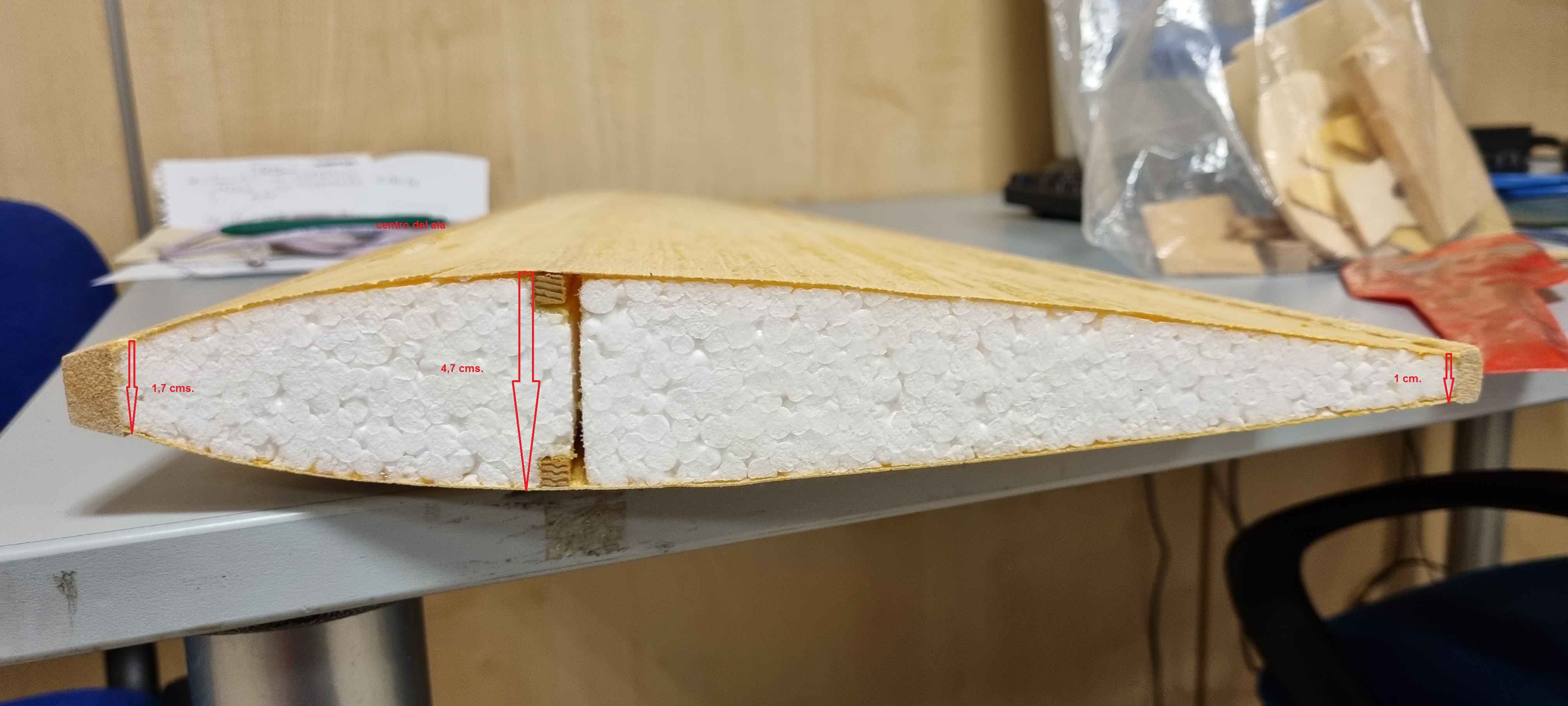

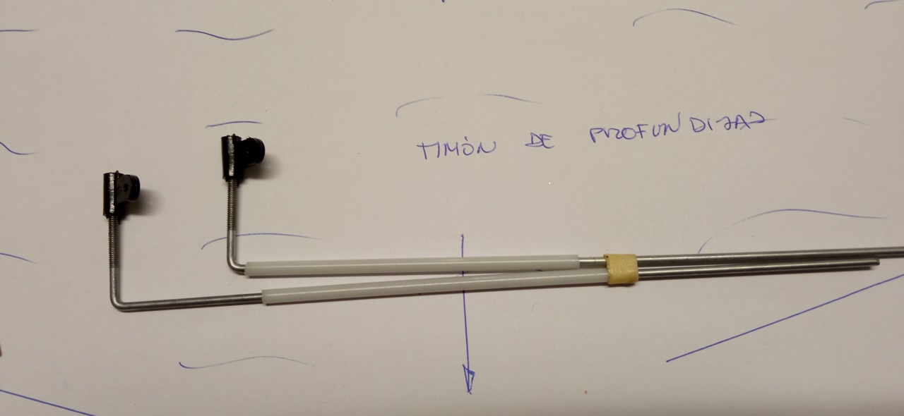

En otro orden de cosas, Chanito, Vigilant tiene razón cuando dice que todo lo que se añada a la cola del aparato, repercute en el morro, esto lo veremos muy claro cuando intentemos averiguar dónde está el Centro de Gravedad del aparato (que es muy fácil, ya verás).

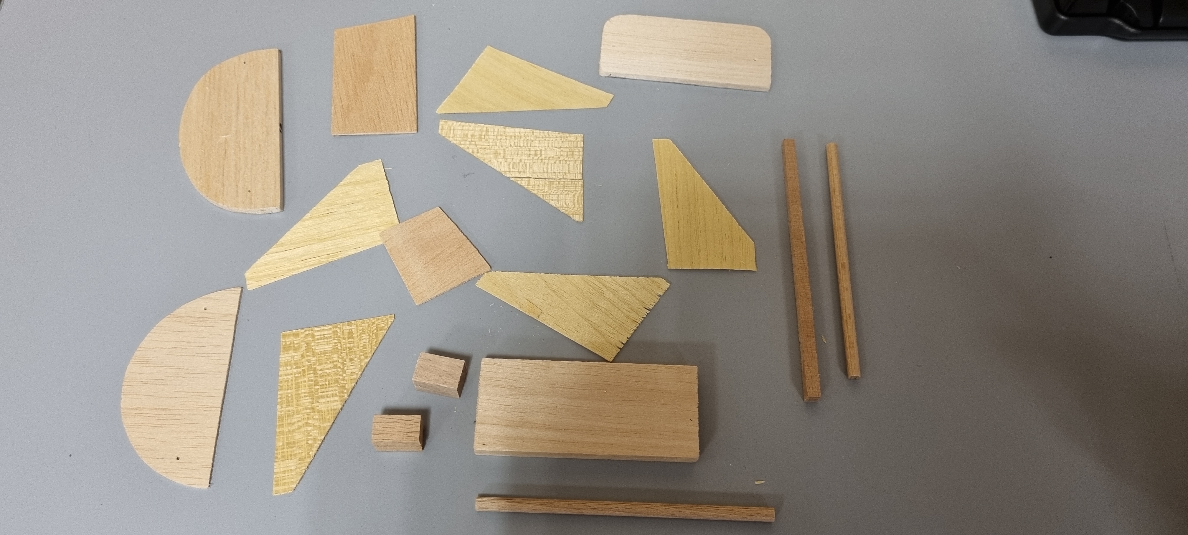

He pesado la pieza metálica que te he comentado, me da un peso de 4g. y la pieza de madera, (haya), 1,5g. lo que supone, sobre 2600g que pesa el modelo terminado, un 0,0015%. Si en vez de usar un tubo metálico, usas uno de plástico, te adjunto fotos, el peso será menor y funcionará igual.
Juzga tú.
Timón de Profundidad
Estos son los mandos de los Alerones

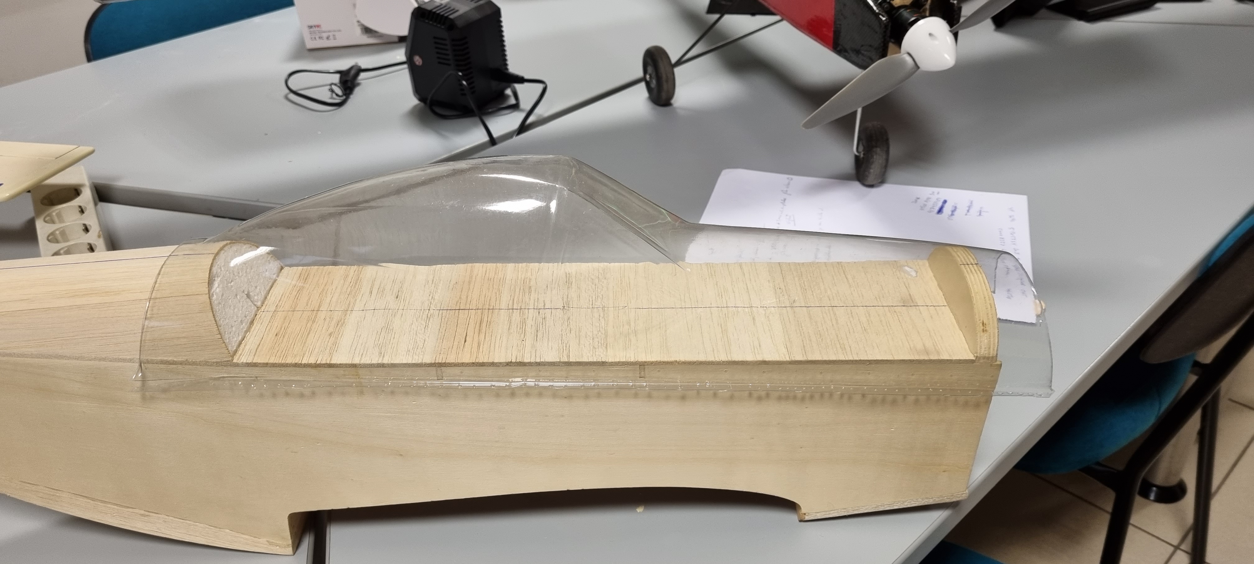

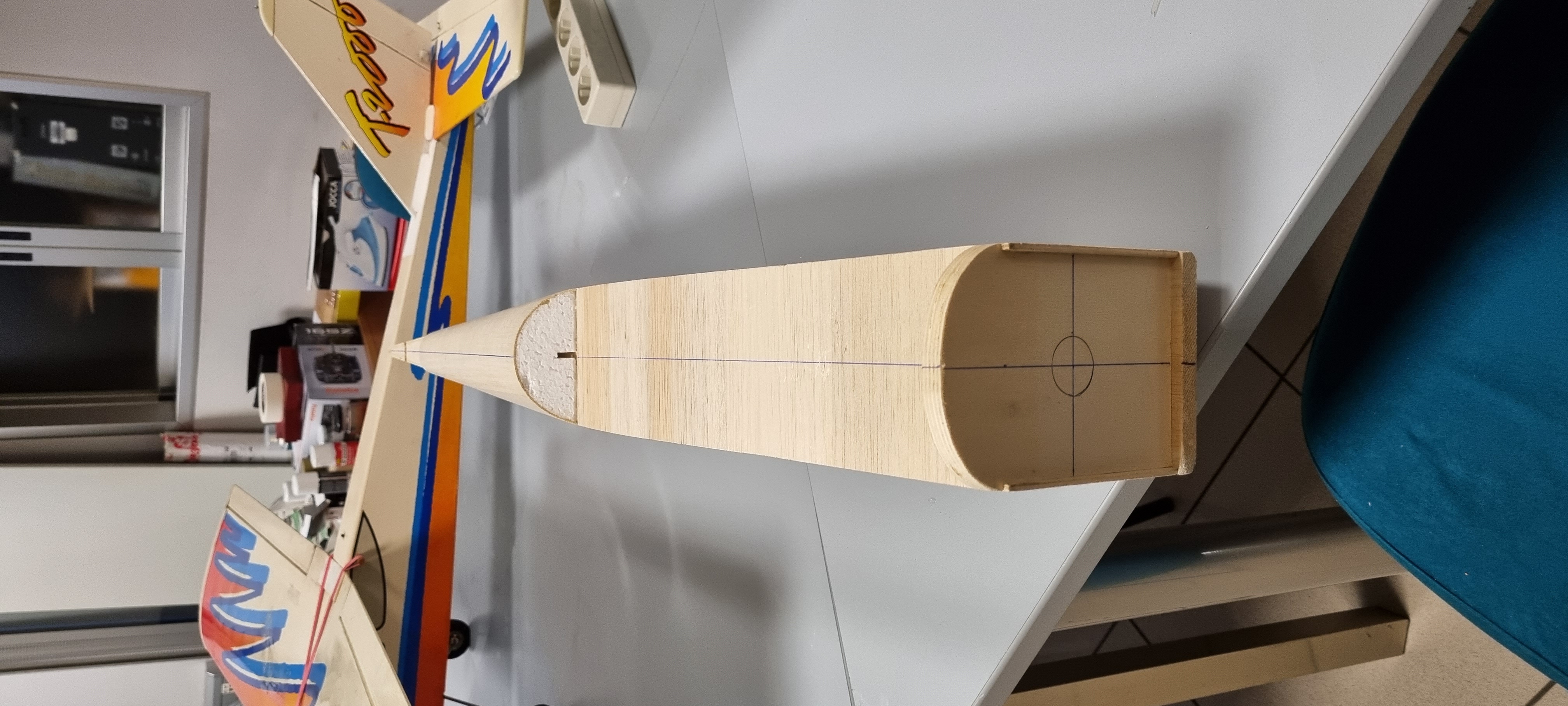

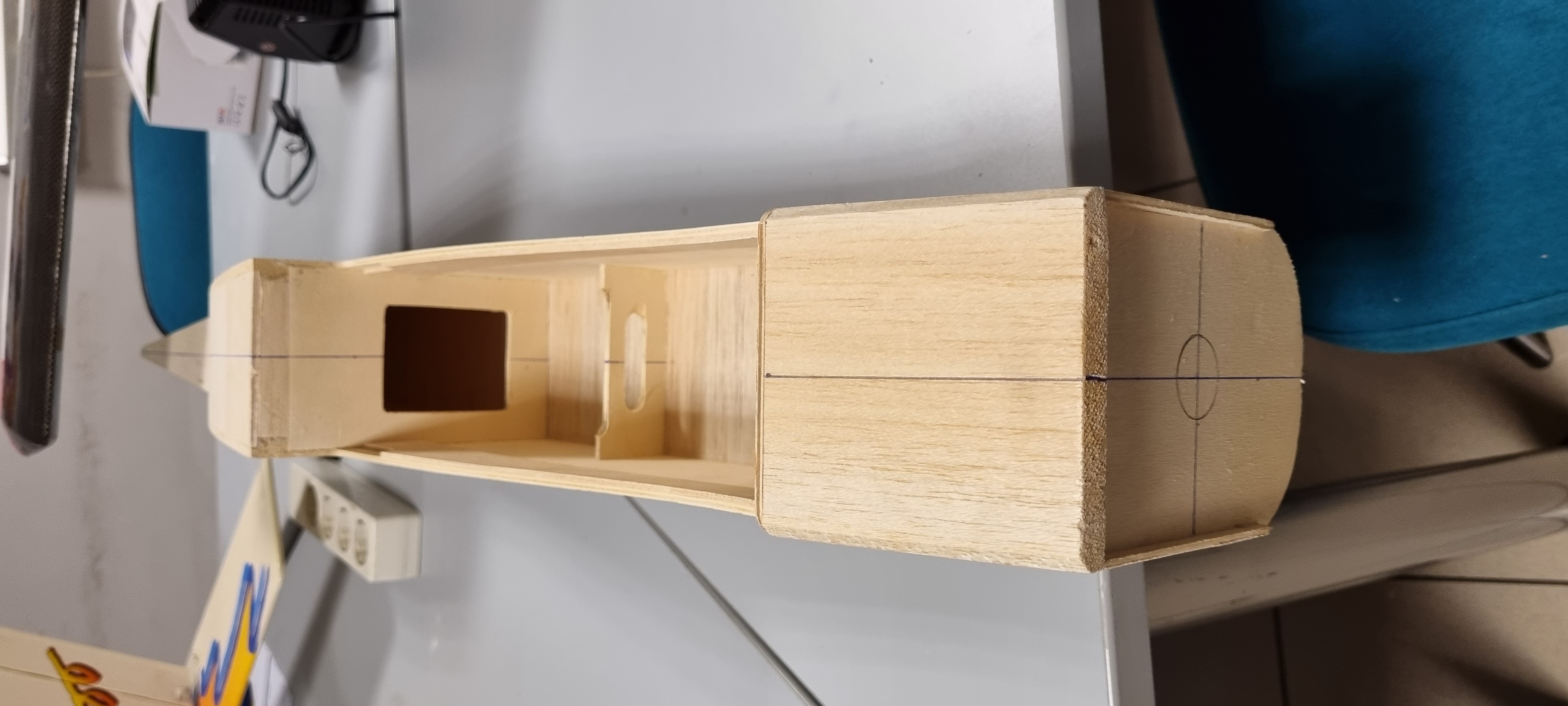

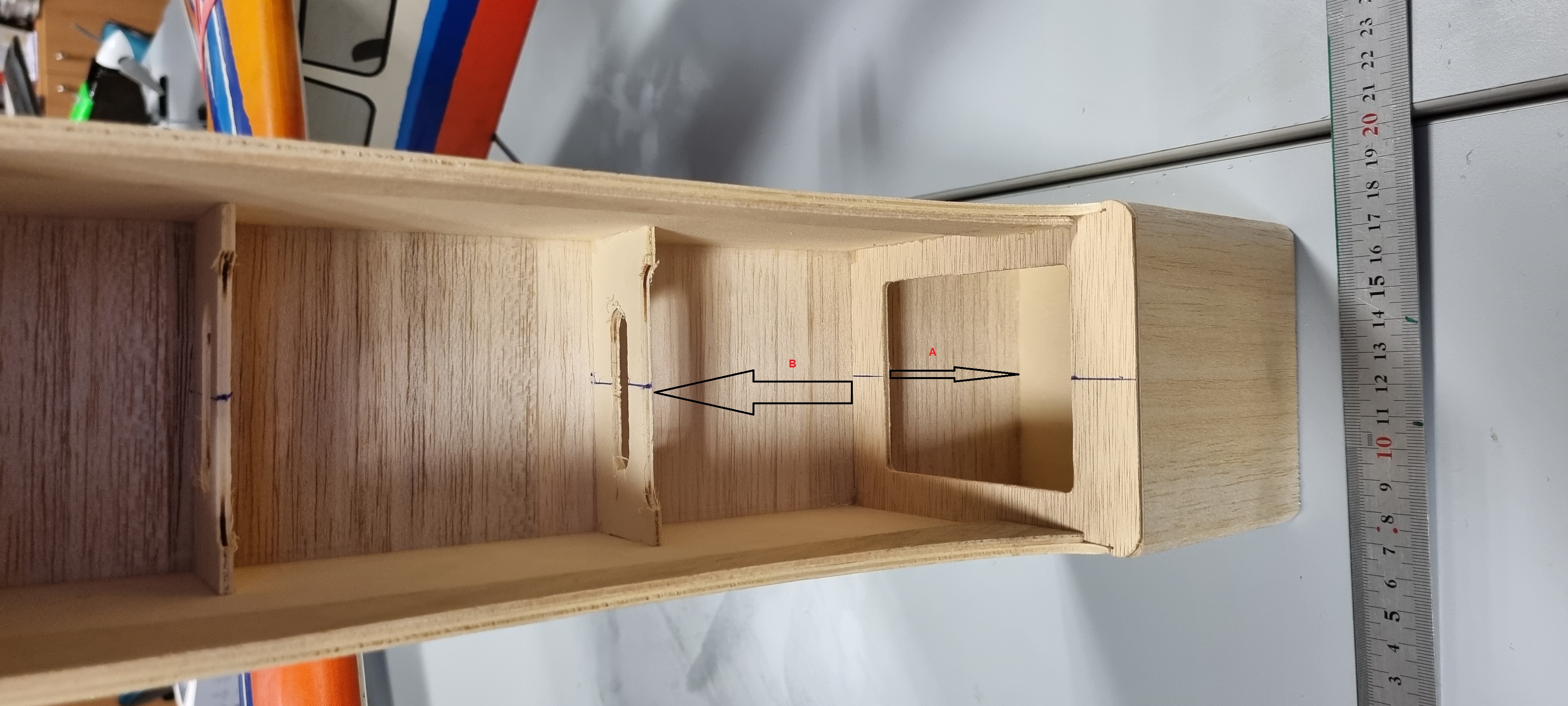

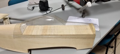

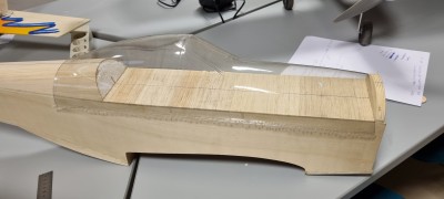

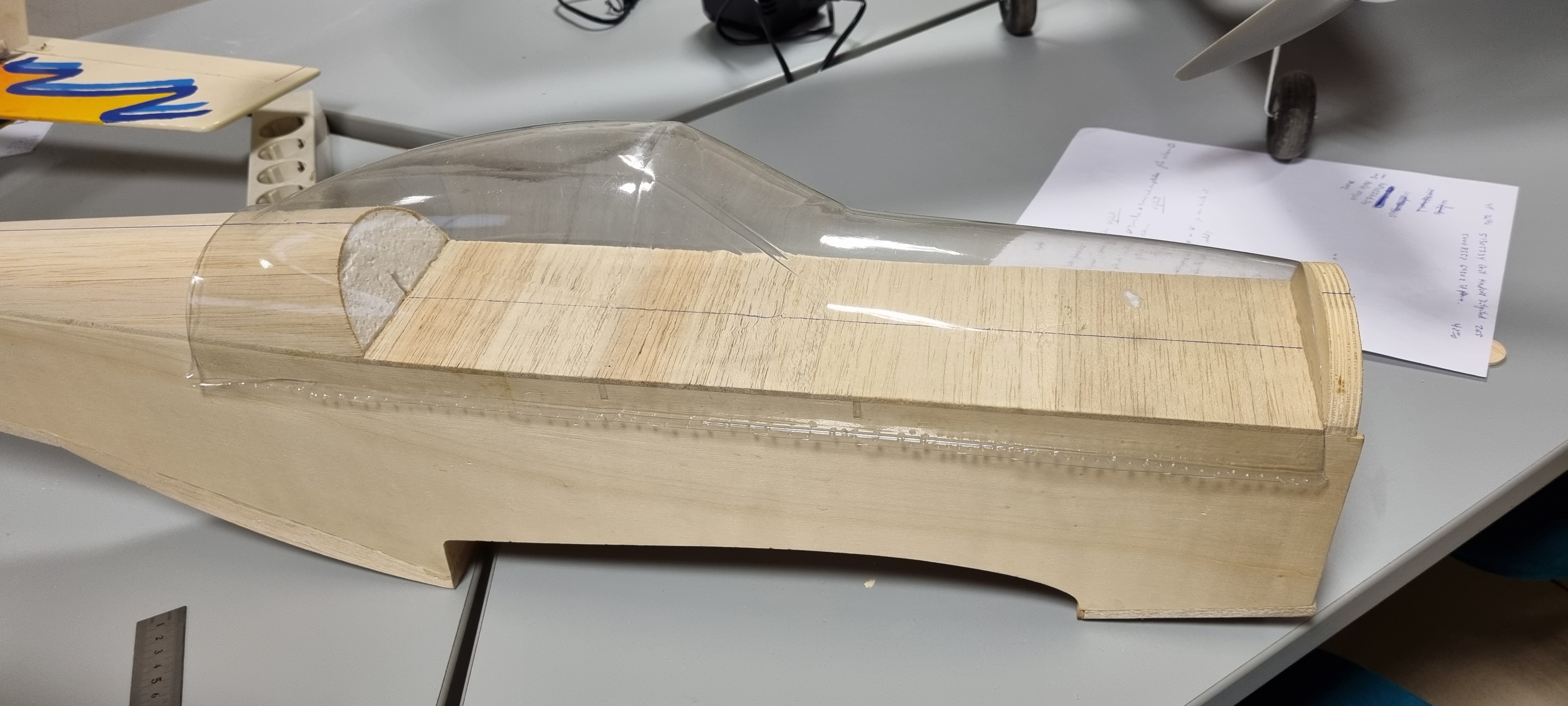

Buenos días amigos, un poco de avance (no mucho) no dispongo del tiempo que quisiera.
He marcado el eje del avión en la cuadernas y dado vueltas a la cabeza respecto de los famosos KARMAN y como siempre me surgen preguntas:
- Sobre el comentario de hacer una "tapa" para acceder al depósito de combustible veo dos opciones que sea desde la cuaderna parallamas hasta la siguiente cuaderna, o hasta la segunda, e incluso que sea solo desde la primera a la segunda, en la foto adjunta las nombro como opción A y B, cual sería la correcta?.
- Con un esfuerzo de imaginación he pensado que el karman puede ir como pongo en la foto, pero eso implica recortar bastante de la pieza y luego no sé como se pegaría al fuselaje??, ideas??.

Aunque te parezca poco lo que has echo, es un gran avance para continuar, ese es el camino, del jodido método, que tantas veces menciono.
Sobre este tema, y antes de hacer nada deberías de tomar medidas en primer lugar del deposito que quieres instalar, otra medida que puedes tomar, es hasta donde te llega el frontal de la cabina en plástico que trae ese kit, intenta ponerla como referencia sin pegarla, lo mas ajustada posible en su posición, marcas la posición delantera, ( hasta donde llega ) y así sabrás nuevamente midiendo, cuan larga puede ser la tapa, ...por que de esto? ...por que así podrás distribuir las semicuadernas, para el montaje de la tapa y también por que así podrás ver si abriendo la tapa una vez echa, te saldrá el deposito holgadamente y te sea fácil, ( sin lanzar luego improperios), de abrir y de sacar el deposito en caso necesario, todo esto, y como vas hasta ahora, de a pocos, y de paso te lo tomas como diversión, ...pues ya te digo yo, que se avanza diferente.
Sobre esto, ...ya se que te gusta tenerlo todo atado y bien atado, tranquilo, se llegara a ese punto, aunque se puede debatir las opciones, mi opción y opinión, seria donar esos Karmans y mandarlos a un museo, y hacerlos en madera, pero insisto no te maltrates antes de llegar a ese punto.
Como siempre todo lo escrito por mi persona, en este hilo, esta basado en mi larga experiencia con kits similares al que nos ocupa, y claro esta como mi opinión personal, ...buen trabajo por el momento Chanito. :wink:

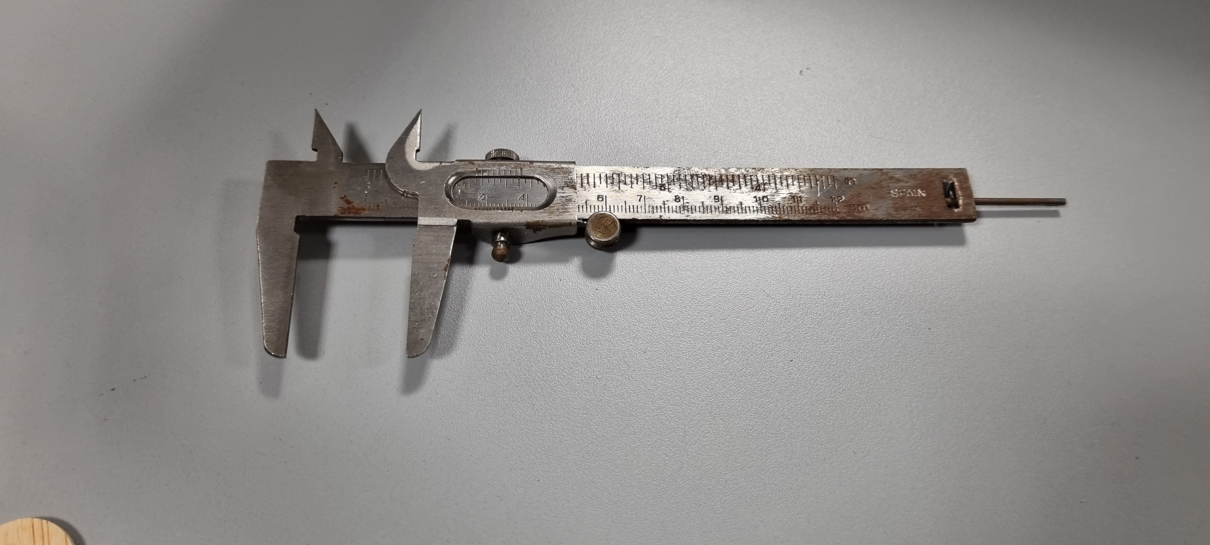

Edito de nuevo Chanito, para preguntarte, ¿si por favor puedes darme un par de medidas ?, una de ellas seria la medida del grosor del Borde marginal en el punto máximo del espesor del perfil, y la otra, la métrica o...( Diámetro ) que tienen los dos tornillos que mostraste junto con las tuercas autoempotrables. :?:
Te refieres a la punta del ala imagino??.
Mañana en la mañana tienes las medidas, desempolvaré el calibre :D :D :D :D :D :D :D

Hola Chanito, haces bien en dedicar a la familia tiempo. Son los únicos que merecen lo mejor.
He tenido que leer tus mensajes un par de veces, y no logro entender algo, te lo cuento.
Se hace una tapa porque quieres acceder a algo repetidas veces, lo que no entiendo es para qué necesitas una tapa para sacar/meter??, el depósito de mezcla.
Igual lo he entendido mal, pero qué quieres lograr con eso?.
Te agradecería lo comentaras.

Hola DF10, lo de la tapa me lo indicó el compañero VIGILANT (esta vez no me equivoco de nick :D :D :D :D ) en uno de sus post y pensé que era necesario, la verdad es que desde debajo hay como bastante espacio para intentar no hacerlo, que opináis, me embarco en ello o no?.

Evita en lo posible, hacer ese tipo de cosas que no te sirven, la idea es que fijes el depósito dentro del fuselaje y dejar un tubito de carga/descarga en el exterior, es lo mejor y más cómodo.
Todos los depósitos, vienen con sus tubos para instalarlo dentro y que no haya necesidad de sacarlo para nada. Lo verás cuando te lo envíe. Mañana hago el paquete y te envío ambas cosas. Si me pasas por email tu dirección, allá que va, jjcifu@gmail.com
Y recuerda que todo lo que quites a la integridad del fuselaje, puede pasarte factura cuando lo vueles, y, realmente, no hace falta ese invento para llenar el depósito.
Ah se me olvidaba, muy viejecillo pero existe:
Antonio adjunto foto de piececillas de las cuales desconozco su labor:
A ver si nos puedes dar alguna idea de para que sirven y también por favor hablanos algo del diedro, que grados le pusiste?, al juntar las alas se ve que hay un pequeño diedro, pero no sé como hacer la pieza de contrachapado.
Finalmente adjunto fotos de la cabina que da la sensación que hay que recortar bastante y "adivinar" en que posición colocarla. ¿Como te fue con las piezas de plástico y demás para cortarlas y adaptarlas al perfil de la madera del avión? (bordes marginales, karman y demás artilugios).
Como siempre un millón de gracias por todo lo que aportais.

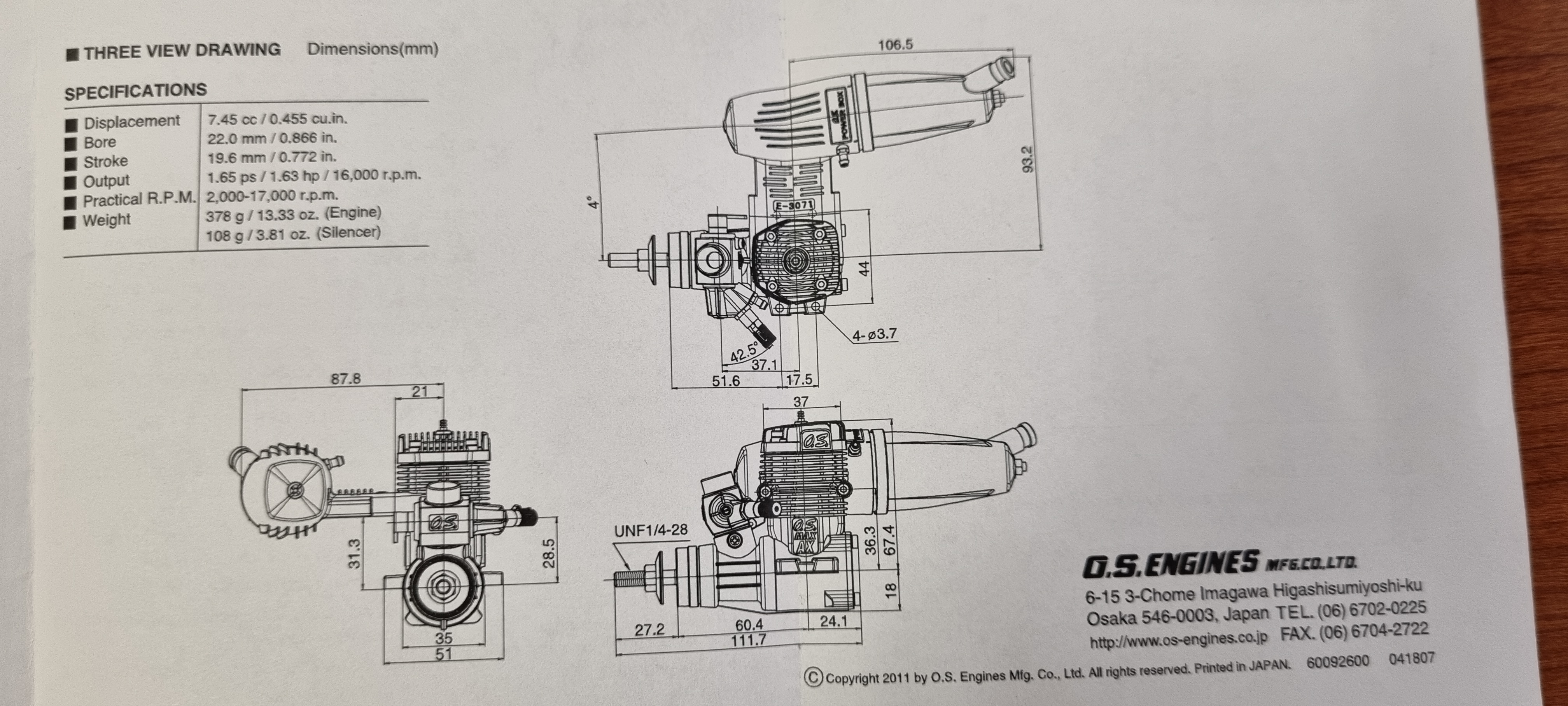

Por último, con respecto al motor, los consejos de Vigilant, fenomenales, pero... (otra vez), deberás decidir en qué posición vas a instalarlo, la razón es que si lo instalas de forma lateral, puedes y debes, desplazar su centro hacia el lado contrario a la culata (lijeramente) para que no sobresalga desmesuradamente y te desequilibre el eje longitudinal (al final de todo esto, y una vez puesto, deberás darle incidencia).
Si miras cualquiet Kit preparado para Glow, verás que el parallamas te indica la posición desplazada del motor para equilibrar pesos.
Para ello, deberás medir el eje (en el manual te vienen sus medidas, si no, cójelo de https://www.os-engines.co.jp/english/EX_view/index , y, en base a la indencia que le vayas a dar (NO más de 2-3 grados a la derecha) para evitar en lo posible, el par motor, y lo desplazas en consecuencia dejando la salida del eje (hélice), en el centro que has averiguado con el método de Vigilant.
Recuerda que lo ideal sería que el eje del motor, el plano horizontal y profundidad estuvieran en un mismo plano, esto, como en la práctica es imposible, deben de montarse con estas incidencias.
Hola de nuevo DF10, adjunto la foto de las medidas del motor sacadas del manual, con esto supongo que podré hacer los cálculos correspondientes cuando toque :roll: :roll:

Chanito escribió:Buenos días Señores, vamos con algunas respuestas y como no preguntas:
- Amigo Vigilant finalmente DF10 me "dona" amablemente un depósito que lucirá flamante en el Mustang, con lo cual espero a tenerlo para hacer las correspondientes comprobaciones y definir si se necesita la controvertida "compuerta" de acceso, ya he visto que en el estado actual hay espacio para impermeabilizar debidamente el interior e incluso hay margen para trabajar con las tuercas de sujeción de la bancada. La medida más ancha del borde marginal del ala es de 2,7 cms. Adjunto foto con las medidas en extremos y centro del ala en su borde marginal y en su centro. El tornillo que supongo de anclaje del ala es de métrica 6 mm.
El adjunto ala centro.jpg ya no está disponible
El adjunto ala.jpg ya no está disponible
El adjunto tornillo M6.jpg ya no está disponible
El adjunto calibre.jpg ya no está disponible

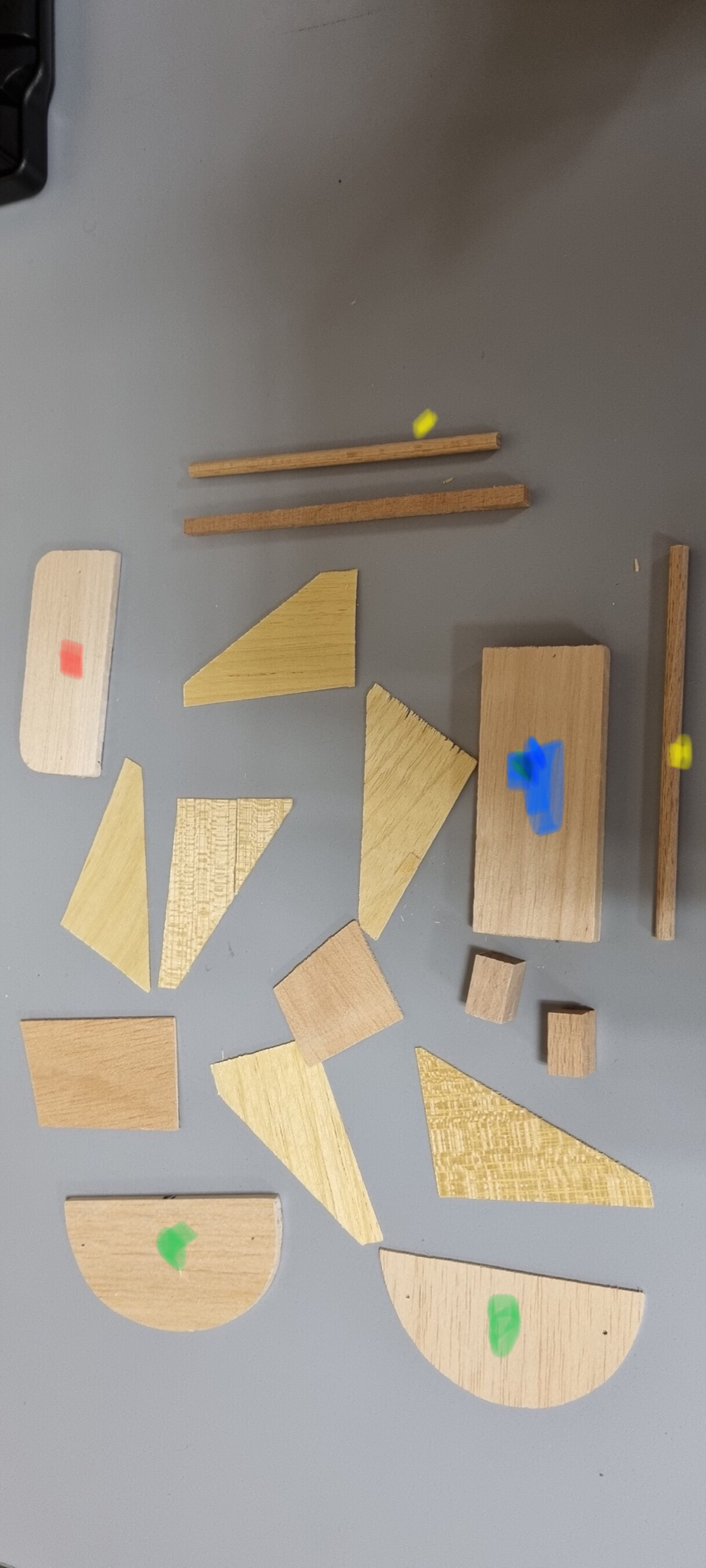

El adjunto piezas dudosas.jpg ya no está disponible

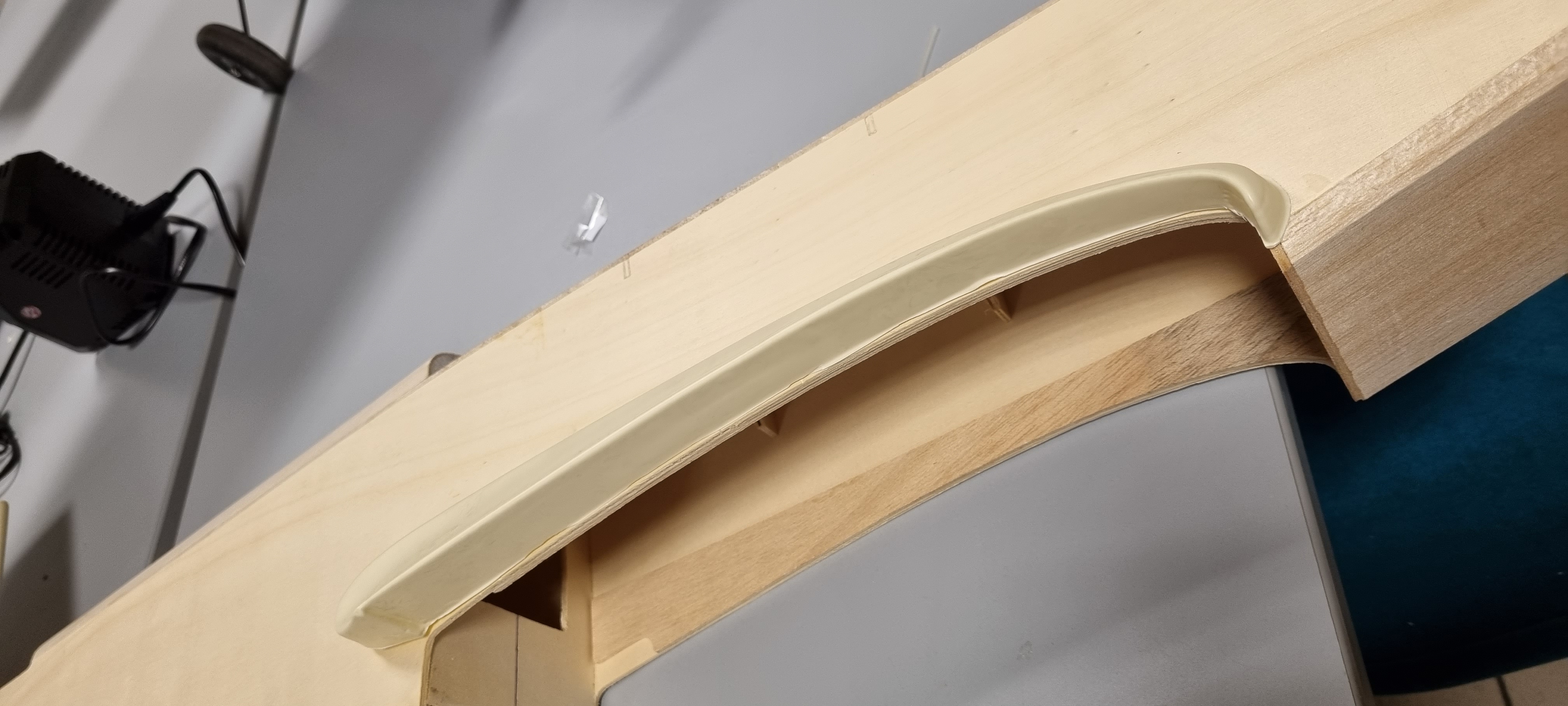

El adjunto cabina.jpg ya no está disponible
El adjunto cabina1.jpg ya no está disponible
Muy buenas,
Vamos por partes.
En la foto te he marcado varios colores.
Verde: piezas de la cabina. Una de ellas va en la curva de Justo antes de la cúpula para reforzar el plástico en esa zona. La otra tapando el porexpan blanco que está detrás de la cúpula. Van las dos pegadas el plástico de la cabina.
Amarillo: tetones para el ala. Van en la parte delantera del ala y encajan en el fuselaje para que no se muevan en vuelo.
Azul: refuerzo parte trasera del ala. Coge las dos semiala y lleva un tornillo en la parte central que va de abajo arriba y que lleva una tuerca auto empotrable ( de araña) en el fuselaje.

Muchas gracias Antonio, ya van teniendo sentido algunas cosas :D :D :D , pero ahora que ya voy sabiendo su uso lo siguiente es averiguar como instalarlas:
- la pieza que tapa el porexpan parece muy claro y evidente donde va, pero la otra que corresponde a la cabina como averiguo su ubicación exacta?, por lo que indicas imagino que va pegada a la parte superior del fuselaje en un lugar determinado, como lo averiguo?.
- Los tetones para el ala como determino su posicionamiento en las alas y donde van los agujeros del fuselaje para encajarlos?.
- La pieza de "unión"de las semialas que indicas como se instala?, se rebajan las semialas para encajarla /"insertarla" en ellas?, en el fuselaje parece como si llevara dos tuercas de araña no solo una como dices, puede ser?.
Otra pregunta muy debatida ya en el hilo: Las piezas móviles del estabilizador como se unen?, hasta ahora la idea era que era mediante uno de los listones redondos. ¿Puede ser que de uno de los dos listones redondos que vienen uno se use cortándolo a la medida oportuna para hacer los tetones del ala y el otro para unir estas superficies móviles citadas?.
Bueno poco a poco se van aclarando las primeras dudas que tengo, aunque luego generan las siguientes jejejejeje y así sucesivamente, pero vamos con vuestra ayuda van saliendo soluciones que me permitirán avanzar.
Gracias amigos y Antonio cuando puedas sigues con las siguientes piezas por favor y disculpa por el "atraco" de dudas.
