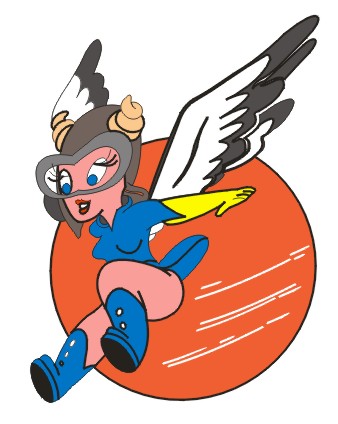

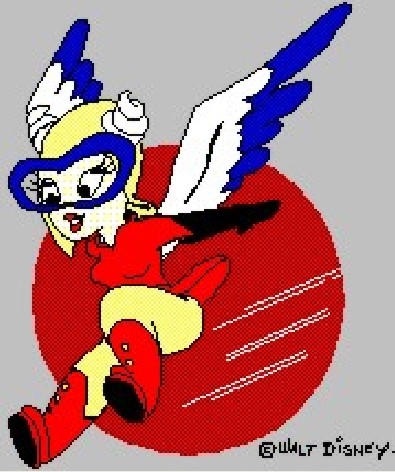

Hola Fran.
Si pretendes escalar el escaneado de un tríptico de escala 1:48 para pasarlo a 1:7 por muy buena que sea la resolución a la que esté la digitalización obtendrás un resultado muy pobre, vamos que conociendo lo que haces en plástico el resultado te va a parecer una verdadera mierda con perdón.
La solución pasa por tomando como referencia el dibujo a escala 1:48 dibujar con un programa vectorial las insignias, dibujos y leterin. Al tratarse de un dibujo vectorial puedes ampliarlo y reducirlo todo lo que quieras sin que pierda nada de calidad, yo uso para tal fin el Corel Draw.
La impresión del dibujo vectorial al tamaño real que necesite lo hago como lo hacéis en plástico sobre papel de calcomanía al agua virgen. En Speed Hobby tienen pliegos de tamaño DinA4, también en Maquetas 113 tienen estas hojas y creo que al mismo tamaño y algo más baratas.
Para que te hagas una idea he capturado la imagen de Finfinela, que era la insignia que diseño Walt Disney para las mujeres que hacían de pilotos de prueba y trasporte de aviones durante la IIGM, En la primera captura puedes ver como queda el original al ampliarlo, era de una escala alrededor de 1:35 y el resultado de la ampliación hasta la escala que yo necesitaba para mi avión la segunda captura corresponde al dibujo vectorial que hice partiendo del jpg como puedes ver el resultado final no deja lugar a dudas.
Lud.
Por Fran_Martos

:shock: :shock: :shock: anonadado me dejas.
Quieres decir que lo haces totalmente a mano alzada con el raton. No se, la verdad es que nunca lo he intentado, pero me parece bastante dificil.
