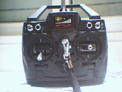

Por luisg
#127477
gracias elaim
os pongo una foto con el modelo de la emisora y la configuración que tiene para decirme como las tengo que tener, porque creo que viene mal configurado de tienda.
gracias, y haver si alguien me puede echar una mano.

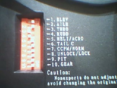

Por Igb
#127723
no te va a servir para nada, pero te pongo os nºs de los que estan en off:
1 2 3 6 7 10
eso no es mas que el inversor de servos, el bloqueo de ajustes y la mezcla ccpm
respecto de lo qe no levanta, lo mas probable es que tengas las curvas mal, con el interruptor 8 a la izda. (esto es para que te deje usar los potenciometros de alante, pero uevelos con cabeza) ahoa no recuerdo cual es, creo que el derecho, le das mas paso a ver

Por Igb
#127730
off es a la izquierda.
lo de las curvas de paso, es muy dificil de digerir para un novato y no se me da bien explicar, asi que sere breve: es la correspondencia entre el gas del motor y el paso de las palas. tiene que estar muy bien ajustado, con pocas vueltas no levanta o es muy inestable con muchas vueltas tampoco levanta, y si lo hace es muy nervoso. con el interruptor 8 a la iza te deja mover los reguladores de alante, que debes usar para poner bien el paso
espero que te haya quedado mas o menos claro
Por luisg
#127733
ok, mas claro, cuando tenga ajustado bien el paso vuelvo a darle al interruptor 8 a la derecha?
entonces eso del led rojo puede ser de esto? o por otra cosa?
porque si el led esta en rojo es porque algo falla.
gracias.

lo primero es que ahora mismo no tengo la emisora delante y no te dire nada de memoria, si esperas un dia te cantare la posicion de de cada selector. lo segundo, el heli no se volvio loco, moviste el interuptor de la derecha y esa fue la causa. en vuanto este en casa, te digo como lo tengo todo y una vez este todo bien no debes tocar esos selectores nunca mas.
Por Julio_amd
#140643
hola buenas respecto a tu problema lo primero de todo la configuracion del mando tiene ke ir todo a la izkierda menos el 7 ke va a la derecha....y luego pues ke te iva a decir si tienes el motor de serie ke trae el heli no se te levantara nunca es como la polla de un viejo ese motor pues le tendrias ke poner un brushles y tonces si ke seria como una viagra jejeje...espero ke te funcione un saludo...

Por chuan
#305629
Hola.
Efectivamente, también considero que pegar con ciano los portapalas es un suicidio para el bicho y un riesgo para la seguridad de los que estén cerca y no tan cerca...
Yo estoy empezando a hacer mis pinitos con el W36, y la configuración de los switch de la emisora son todos en off menos el 4 que está en on.
Los dos interruptores siempre arriba (el vuelo 3D de momento tendrá que esperar, jeje), y los dos potenciometros que están al lado de los interruptores más o menos al centro (de forma orientativa, todavía estoy jugando con ellos).
Con esta configuración he conseguido levantarlo un par de veces palmo y pico del suelo y moverlo cual coptelera de bar en película americana por falta de experiencia (cuando reuna testiculina suficiente lo levantaré un poco más, jejeje).

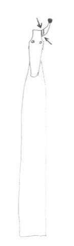

Por rackhir
#305851
Tranquiss con el cianocrilato...
A ver como me explico.
Los soportes de las palas constan de dos piezas que van unidas por dos tornillitos aprisionando los rodamientos, ok?
De una de las piezas sale una pequeña pestaña acabada en una bolita que es de donde toma el movimiento que proviene del servo.
Pues bien, lo que siempre se me rompe, una vez y otra y otra y otra y otra y otra y otra y otra y otra y otra y otra y otra y otra y otra y otra y otra... es esta pestaña, por el castañazo que le pega la pala contra el suelo, nevera, mesa, carretilla elevadora, puerta de almacén, etc...
Quiero decir que la pala continua estando bien sujeta, lo unico que pego es esa pequeña parte, no se si hacer un dibujo o que, creo que si.
Si no es con ciano, con que otra cosa puedo pegarlo?
Saludos[/img]

Por chuan
#305941
Yo también he sufrido ese tipo de roturas, y en caso de querer recuperar la pieza de la rótula, te recomendaría que reforzaras la pieza bien con una varilla de acero, por ejemplo, por el interior, o bien con una lámina de chapa por el exterior, pero como ya se ha comentado, al ser soporte de las palas principales soportan gran tensión y corre gran riesgo de volverse a partir en pleno vuelo, además de desestabilizar el rotor con un refuerzo solo en un lado, y eso es talegazo seguro...
Yo le compré el helicáncano a facoba10, y le pillé también los repuestos que tenía, y decidí que en vez de reparar esa pieza o sustituirla por otra que rompe tan fácil, decidí coger el rotor de aluminio, y cuando se me acaben los repuestos ponerlo (que por cierto, tengo tajo pa montarlo, ya que me ha llegado en modo puzle, y yo sin despiece, jejeje)
