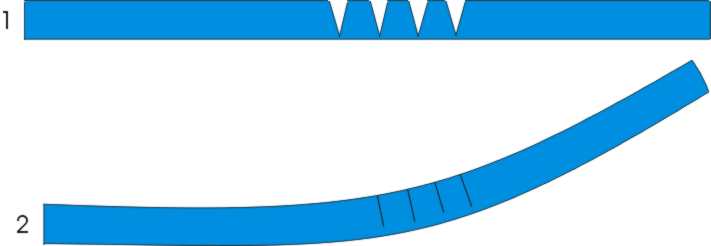

esa forma que quieres se hace cortando muchos trozos pequeños.
Primero haz la forma del ala, pero plana.
Luego vas haciendo cortes en angulo sobre el extrados, vaciando material, y pegando otra vez la pieza, hay que hacer muchos cortes para que quede bien.
Asi es como se hacen los prototipos originales en este tipo de materiales.
Da mucha faena, y no es seguro que te quede bien.
Para este caso yo te recomiendo que compres otro par de alas, y empalmes.

Pero como bien indicas en este proceso voy a trabajar mas que un tonto y el resultado no se como quedara, ya lo pense pero por lo laborioso lo desestime, en fin como ya digo ya estan casi cortadas.
Te pregunto ya que parece que sabes del corte de las y esas cosillas. ¿Cuando cortas el ala con el arco que usas el perfil o el negativo del perfil? Es decir la parte exterior o el perfil como si estuvieramos haciendo un ala de costillas.
