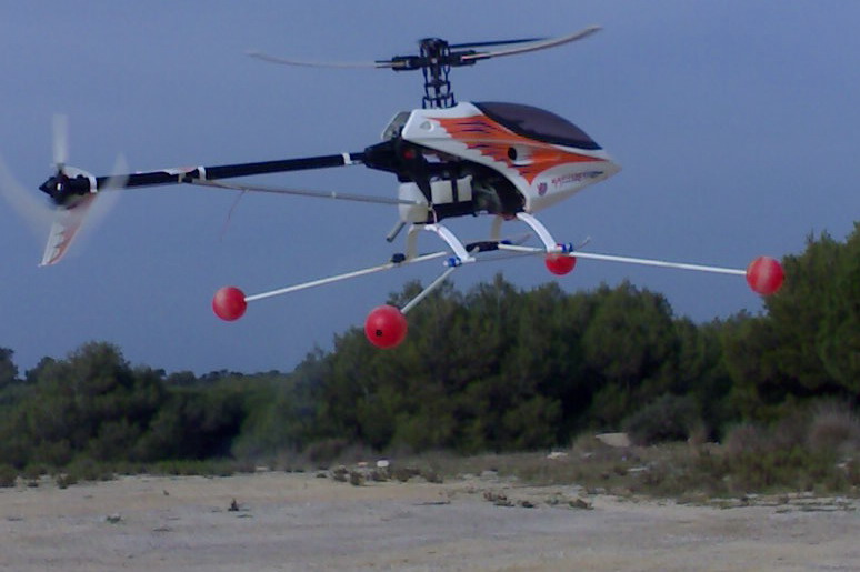

Por PITON
#599569
chus e graduado a como mes has dicho y el igoputo se me calienta una barbaridad , no lleva 2 minutos volando que ya me empiesa a perder potencia no se ya vere lo que hago de todas forma gracias un saludo
Por kikeland
#599691
Si se calienta mucho, abre un poco mas la aguja de alta, para que entre mas combustible y refrigere el motor. Cuando se calienta mucho es señal de que la aguja de alta esta muy cerrada.
Saludos y buenos vuelos.
Por chus
#599845
a dos vueltas y media no se deberia calentar, pero otra cosa es que nos des un poco de informacion sobre el combustible que llevas, si lo haces tu o lo compras hecho, cuanto tiempo lo tienes y un poco mas de informacion, si lo haces tu te aconsejo que te pases al Klot 198 no se calienta nada.
bueno ya me contaras, ah si puedes mide tambien las revoluciones, se me olvido en el anterior post ponerte la curva de gas, debe ser lineal para vuelo normal , o sea : 5-50-100
Por fenestrone
#599965
comparto la opinion de chus, a dos vueltas y media no tendria porque calentarse.
la razon por la que se calentase podrian ser dos cosas:
-o le falta combustible, con lo cual tendrias que abrir uno o dos clics mas el alta
-o darle un poquito mas de motor en la curva de gas justo en el punto 3.
si aun asi te sigue haciendo el tonto, siempre y cuando el combustible sea el adecuado, podrias hacer un pequeño video haciendo un estacionario y segun como podriamos darte algunas referencias mas.
