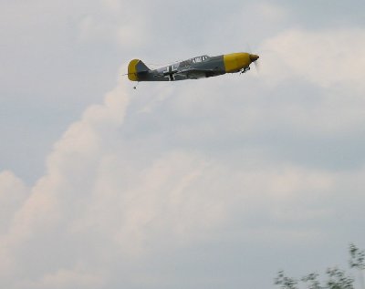

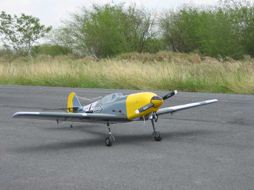

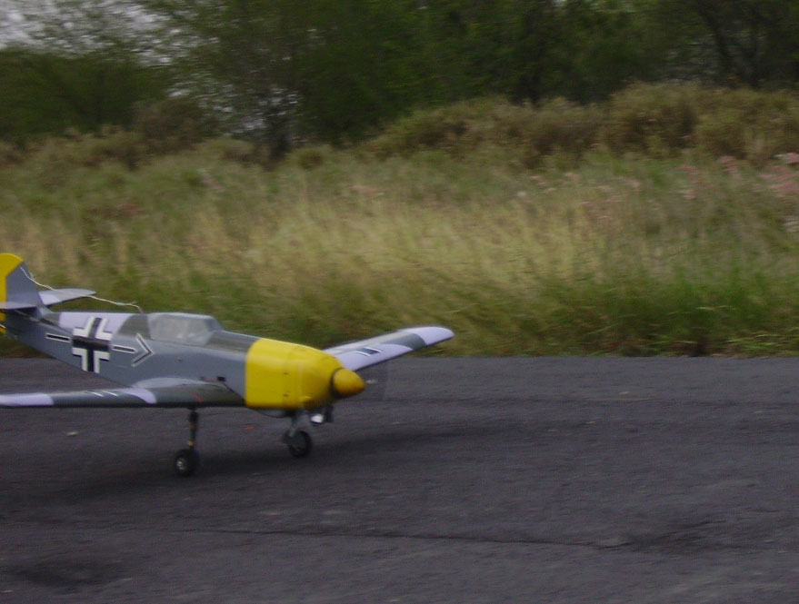

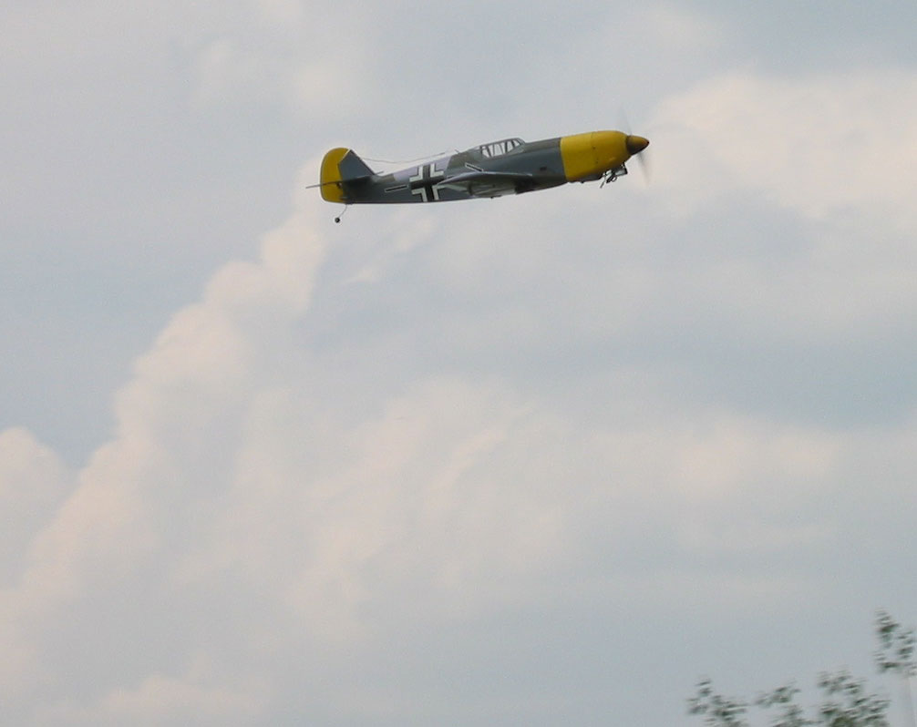

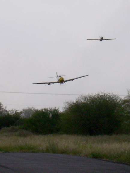

Este sabado que paso estrene mi Messerschmitt de kyosho
Trae lo siguiente
futaba 3004 en los alerones y timon
futaba 148 en el acelerador
hitec 425 en el elevador
hitec 75 en el retractil
Retractiles hobbico
llantas dubro 2.25
Saito 65
Pala 12x8
bateria 2300 mah NiMh suficiente para 9 vuelos el sabado.
Vuela de maravilla, al principio unos pequeños problemas con el tren retractil, olvide apretar bien los axles de las ruedas :oops: :oops: :lol:
de ahi en fuera 0 problemas con el retractil, tiende un poco a irse de nariz.
:shock:
Eso si, con el tanque que incluye el kit y el saito 65 son 10 minutos de vuelo y aprox 1 minuto de reserva, COMPROBADO porque lo vole mas de 11 mins y afortunadamente a los 12 minutos en la cabecera de la pista se apago el motor por falta de combustible, a sacar retractil y atrerrizaje forzoso, me quiso hacer un stall pero no paso a mayores :D

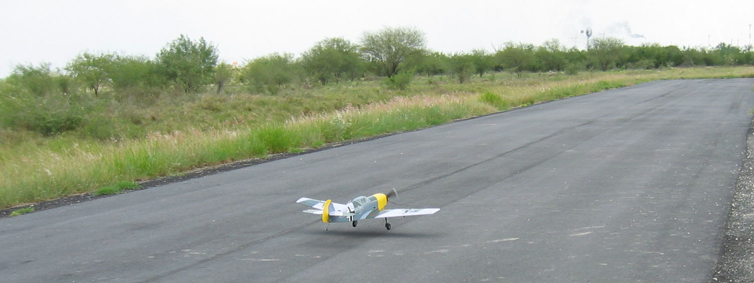

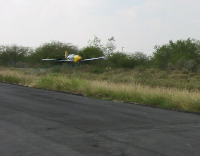

pase bajo por toda la pista

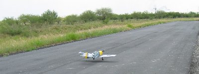

apunto de tocar la pista :)
No tiene piloto :)

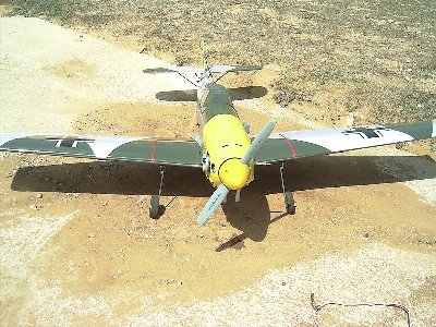

toma oficial antes de su primer vuelo :D
al final del dia, esperando al proximo fin de semana y tal vez unas swasticas :)

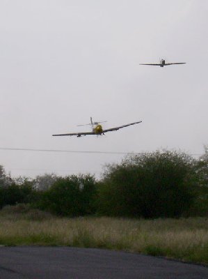

mustang a las 7!!!!!

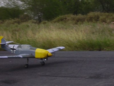

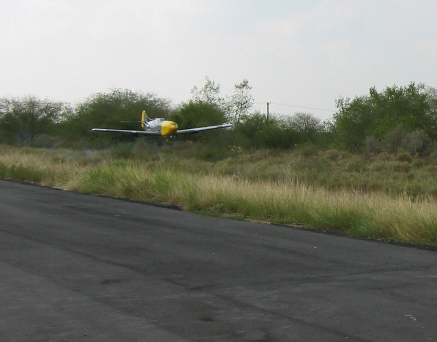

uyyyy apunto estuve de irme de nariz :)

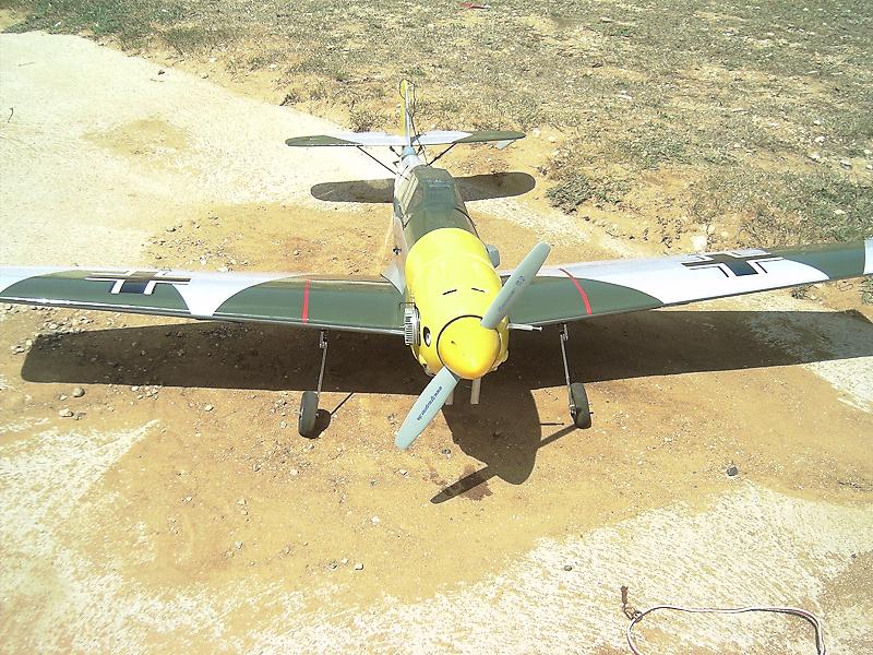

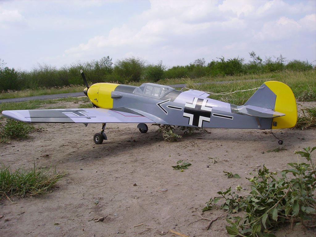

otra fotico
