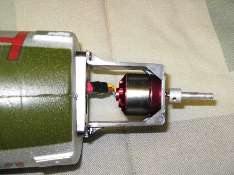

Puedes probar de meterle arandelas para ir variando la incidencia del motor. Rollo prueba-error, prueba-acierto. Seguro que das con el puntito.
Por poner un ejemplo, la bancada que viene de serie en mi nuevo P-47 ya tiene un angulo lateral respecto al eje de serie. Si lo miras desde arriba ve la helice un pelo ladeada. O sea, que el plástico ya viene con cuña de fábrica. A ver si hago una foto. Para cada avión se le ha de encontrar el angulo justo según sus características.

Bueno creo que ya se lo que le pasaba a mi cessna,ayer desmonté la carena del motor para ver el tema de la incidencia del motor y mirando el avión desde arriba(tal cual esta en la foto que ha puesto mainsail) me di cuenta de que el motor estaba ligeramente inclinado hacia la derecha cosa que me extrañó porque no lo he aporrizado este aún(me compré otra cessna sin electronica en modeltronic por 45 euros ya que el anterior debido a los aporrizajes de mis comienzos y el epoxy que llevaba no volaba nada bien ya,tenia muchos vicios) por lo que quité la helice y desmonté el motor de la bancada y me di cuenta que uno de los agujeros donde va collada la bancada del motor tenia un poco de grosor(como 1mm,más o menos,cuando deberia estar completamente liso,en la otra cessna estaba liso y en la de compañeros de otros foros igual,además ya se veia que es defecto de fábrica y no echo a posta) y debido a ello el motor quedaba inclinado a derechas.Lo que he echo a sido con un cutter cortar el trozo que sobra y dejarlo a la misma medida que el el agujero del otro lado con lo que el motor a quedado de nuevo recto,que es como deberia estar.Haber si esta tarde lo pruebo y ya os cuento,con eso seguro habré solucionado el pequeño vicio que tenia de irse un pelin a derechas,en cuanto a lo de que el avión tienda a colgarse de la helice ya si que será tema de incidencia del motor.

El motor va inclinado a la derecha, y hacia abajo. La rebaba que has cortado no es defecto de fábrica, es así. El motor debe colocarse con incidencia hacia la derecha y hacia abajo para contrarrestar el torque que hace al girar, que haría que el avión tendiese a girar en dirección contraria al giro de la hélice por el principio de acción-reacción, no lo digo yo, lo dijo Newton.
La mía también lleva ese reborde de plástico para inclinar el motor a la derecha.

Pues si va bien así, bien está. Pero vamos, que los motores en los aviones no se ponen rectos sino con incidencia hacia la derecha y hacia abajo, de unos 2º.
El síntoma de que la incidencia del motor esté mal es que al acelerar el avión cambie de trayectoria hacia arriba, hacia un lado o girando sobre su eje, y para corregirlo se calza con arandelas alguna de las tuercas que lo sujetan a la bancada para cambiar el ángulo de incidencia.

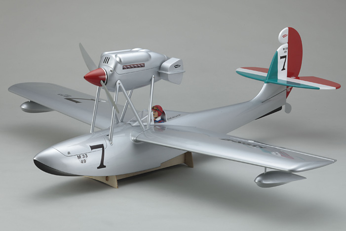

Esto del aeromodelismo es una droga dura q te cagas, jaja. Ahora estoy mega enamorado de un hidro Macchi M33 de Kyosho, uhmmmmff.. La "pequeña" pega es que soy aún muy novato y el avión de marras vale un pastón largo completo. Sólo el avion cuesta unos 295 euros al que se ha de añadir el motor (electrico gordo o glow) + ESC + servos +... En fín, este me lo apunto para cuando sea mayor, jaja

mainsail escribió:Esto del aeromodelismo es una droga dura q te cagas, jaja. Ahora estoy mega enamorado de un hidro Macchi M33 de Kyosho, uhmmmmff.. La "pequeña" pega es que soy aún muy novato y el avión de marras vale un pastón largo completo. Sólo el avion cuesta unos 295 euros al que se ha de añadir el motor (electrico gordo o glow) + ESC + servos +... En fín, este me lo apunto para cuando sea mayor, jaja
Fk
Bonito avion mainsail y parece de los grandecitos y el precio ni te cuento ya,menuda pasta y a eso hay que añadirle motor,servos,variador.....
