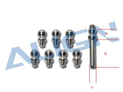

He pedido los recambios de la foto, pero mientras llegan, necesitaría que alguien me pase las medidas de a, b y c.

B 15
C 2,98
A 6,40

En realidad pido por primera vez esta pieza, ni siquiera tengo un TREX 600, la necesito para un TREX700 N que lo convertiré a eléctrico y con palas de 800, he rediseñado el chasis, y cambiado la posición de los servos para que ataquen directamente al cíclico, por lo que necesitaré ponerle un ANTIROTATION BRACKET, por eso utilizaré el del TREX 600.
