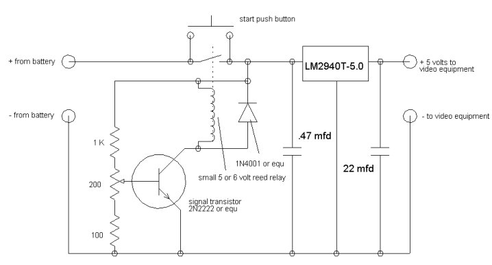

Necesito por favor el esquema de algún circuito que al detectar la caida a 6v de la tensión de un pack de Lipos 2S, corte la corriente a un aparato (montaje de vídeo inalámbrico).
Vamos, como un BEC de Lipos pero sin receptor ni motor...sólo para alimentar a mi transmisor/cámara de vídeo que chupan juntos unos 600 maH.

Alguna sí... :)
Aquí un circuito que estoy por probar. Casi todo el diseño lo ha hecho un amigo americano. Ibamos a usar un IC, pero entre la cámara y el transmisor consumen 600 mA...demasiado para la mayoria de FETS.
A ver qué te parece (acepto, por supuesto, alternativas más livianas).

Es bueno y facil, no creas que es grande porque los reles los hacen muy pequeños, si no encuentras ese transistor pon un BC547 que es mas barato y facil de encontar, el diodo, pon 1N4148 que tambien es mas facil de encontrar.

He conseguido todo muy barato, salvo el relay tipo "reed", por lo que he comprado uno normal de bajo consumo. A ver si va bien. Esta es la tercera iteración del diseño. Lo he corrido en el simulador y va bien. Ya os contaré...

Si el rele es uno tipo taco de mas menos 1cmX1cmX2cm y de 5V, te funciona perfectamente.

Ese mismo!
Uno italiano, de la marca Finder. El unico problema es que no tengo muy claro en qué terminales conectar qué. Sé que los primeros dos son de la bobina pero no sé donde conectar el abridor del circuito...a probar.
