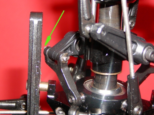

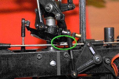

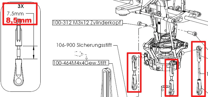

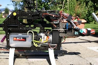

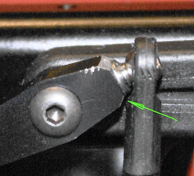

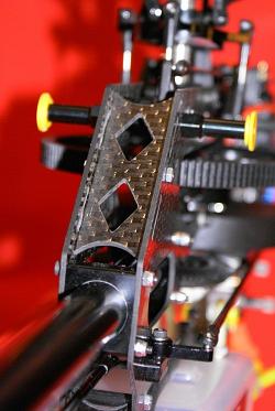

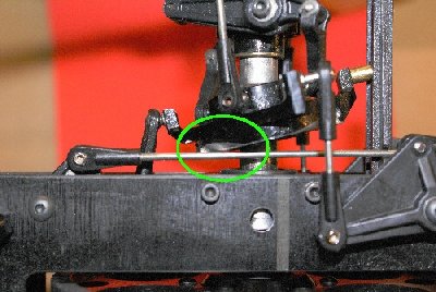

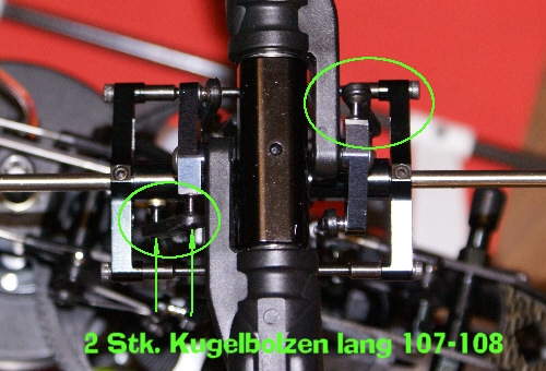

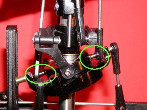

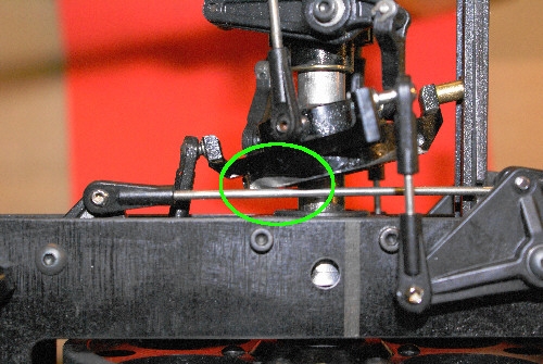

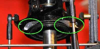

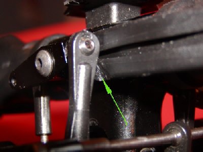

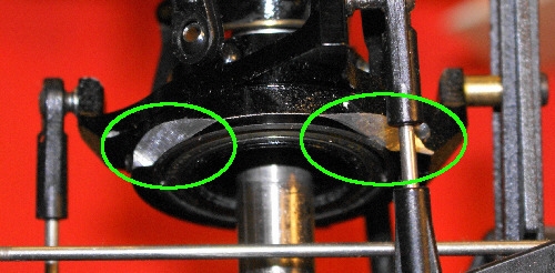

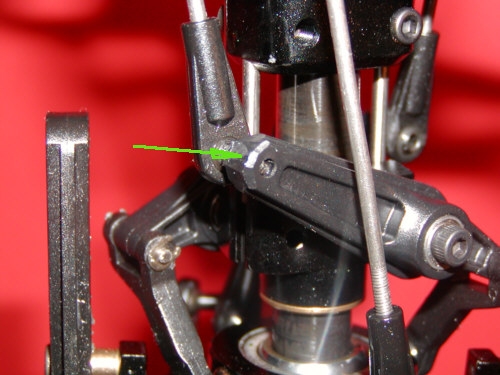

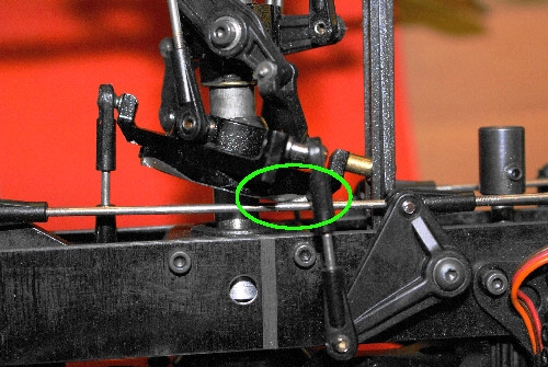

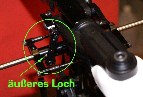

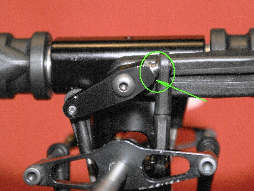

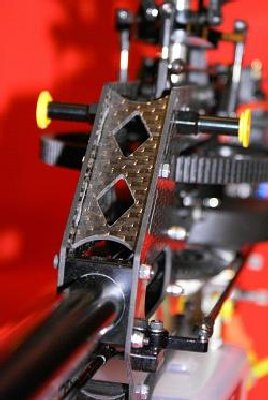

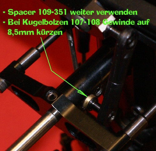

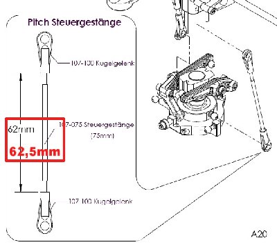

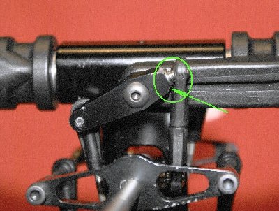

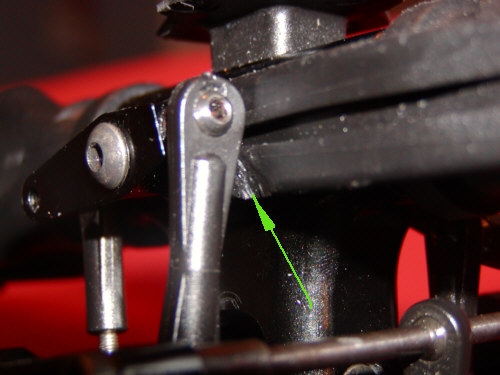

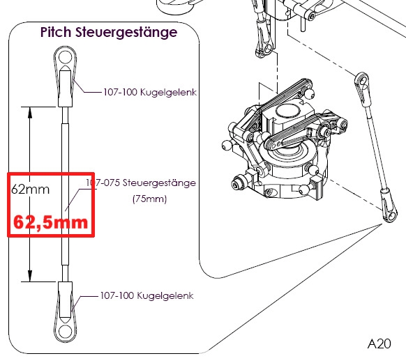

pues ahi van que son bastantes, en especial para dvr y enhorabuena por tu primer premio en segria

effectivamente es sobre todo para que no se te salgan las rotulas,y para meter un pelin mas de mando sin que se salgan las rotulas y que no fuerze en ningun de los lados
