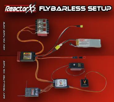

hoy he acabado de montarlo y hacer algunos que otros ajustes a mi 700 y parece que esta todo correcto por una salvedad pues la demas duda Mezanu muy amablemente me las aclaro. el tema es que veo que existen unos micro cortes hacen que pege un pequeño bote el ciclico cosa un poco extraño, yo llevo instalado el 2en1 de align y segun he leido por aqui va muy al limite en temas de cosumo, y claro ahora no se si puede ser el causante, pues dicen que el 3g dispara una barbaridad el consumo y posiblemente el 2en1 no de la talla....
el tema es que al dar esos pequeñismos cortes y hacer como os digo un pequeño pasmo el servo aunque no es que se reinicialize el sistemas sino que es como si le faltara electricidad por un breve espacio de tiempo y se ve como las luces de 2en1 parpadean una vez todas al mismo tiempo.
nada solo eso a ver si a alguien le ha pasado algo parecido y saber si la solucion pasa por cambiar el 2in1 o si existe alguna otra posibilidad..... un saludo a todossss

No te arriesges a volar con esos microcortes, podrias tener problemas, es muy posible que estes pasado en consumo y esto este causando problemas con el bec del 2 en 1, podrías mirar de poner un bec para ver si el problema esta en ese 2 en 1, echare un ojo a ver si hay alguien con esos sintomas, no obstante creo que no vas desencaminado en tus conclusiones, aunque por otra parte he visto 3g volando con el 2 en 1.
Que electronica llevas?, servos....

pues llevo los align 610 y en cola el 650+ un carbsmart que por supuesto no voy a enchufar jejeje y luego tengo un receptor futaba r6008hs y me vi en un hilo que estuve mirando que iba justo justo para el uso normal que para esto iria ya al limite o superandolo!!
la verdad es que da un poco de miedo ver como pega saltitos esporadicos y como dices Mezanu, como que no tengo ganas de arriesgar, lo que mirare de hacer es poner un boble bec, osea dejar el 2en1 para alimentar el receptor y servos y el otro para el 2 en uno, pues es una pena en parte no poder usar el 2en1 por el tema de encenderlo que te olvidas de los chispos y demas historias!
pero mirare de ponerlo repartido en 2 asi por lo menos bajamos el consumo a la mitad porque desde luego que asi como que no me la juego!!
