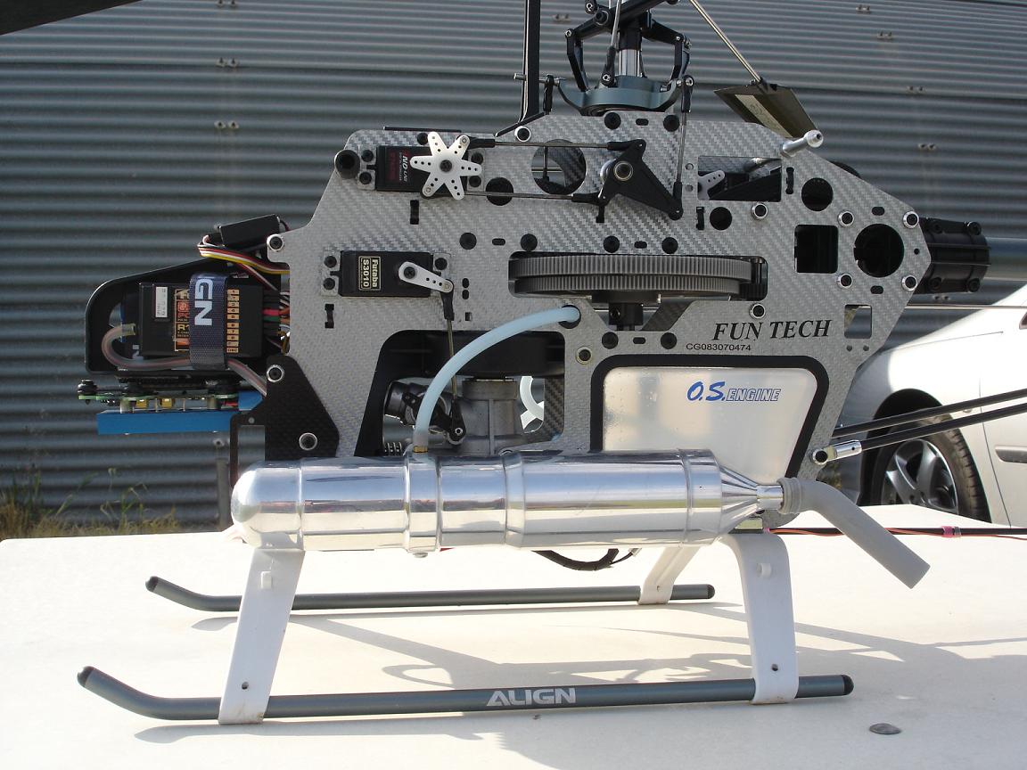

Haber e montado este heli con el siguiente equipamiento .
Motor os50 hiper,escape funtech 3d,deposito auxiliar,soportes de canopy,
Giro tutaba 401 y 9254,governor align rce g 600 y servo de gases futaba 3010,
Servos de plato inolab hg d 760 mg,regulador de voltaje fromeco Arizona,
Batería tenergy li ion 2200 mah,medidor de temperatura venom y todo el conjunto
A quedado con un peso de 3444 grm sin combustible ,pero me gustaría
saber si hay algún tipo de medidor de Rpm de rotor principal,asi como el que lleva
de temperatura y que quede instalado en el heli ,de no ser a si que es lo que usais
y sistema para medir las rpm de motor y rotor principal ,
gracias y saludos vdo89

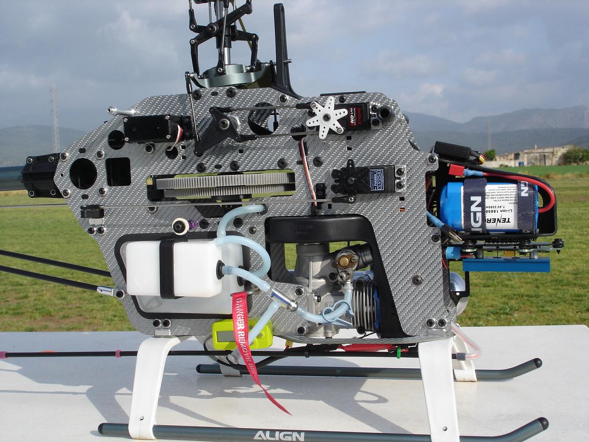

hola , un consejo , quita de ahi el interruptor del arizona yo lo llevaba ahi y a los 20 vuelos se rajo el chasis por ahi .

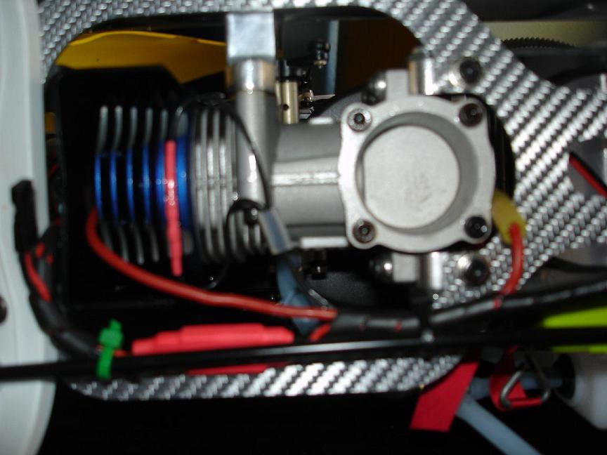

javiersevieste escribió:compañero una pregunta dime en que parte del motor pones las zonda de medidor de temperatura venom, gracias espero tu respuesta
hola , te respondo yo si no te importa , el sensor deve ir justo debajo de la culata azul , en la ultima ranura , la mas cercana a la culata.
Por vdo89
#830115
yo la tengo puesta asi y es bastante fiable porque despues de tenerla puesta e comprobado con otros medidores y la temperatura es + ó - la que indica,lei en un post de por aqui que este tipo de ventilador refrigera mucho por lo que tendia a dar una lectura de temperatura baja ,normal esta sobre 85º y cuando le miro a la maxima que a estado indica sobre 90 y 95 esto es en estacionarios y traslaciones (imagino que cuando lo coja mi compañero Allan Bell se pondra asta rojo y no sera de verguenza jajajjaja)
