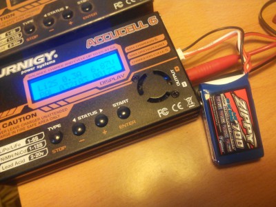

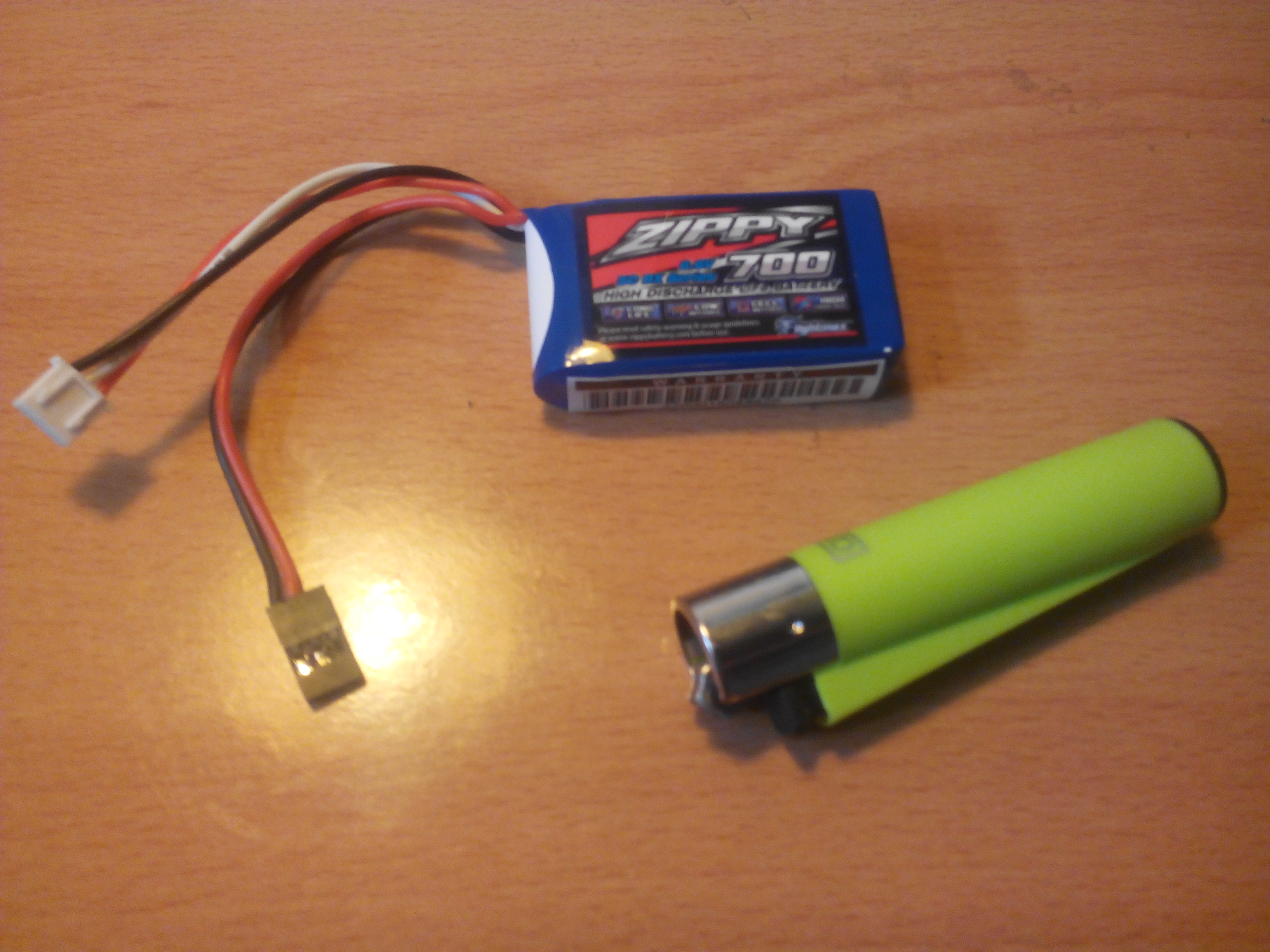

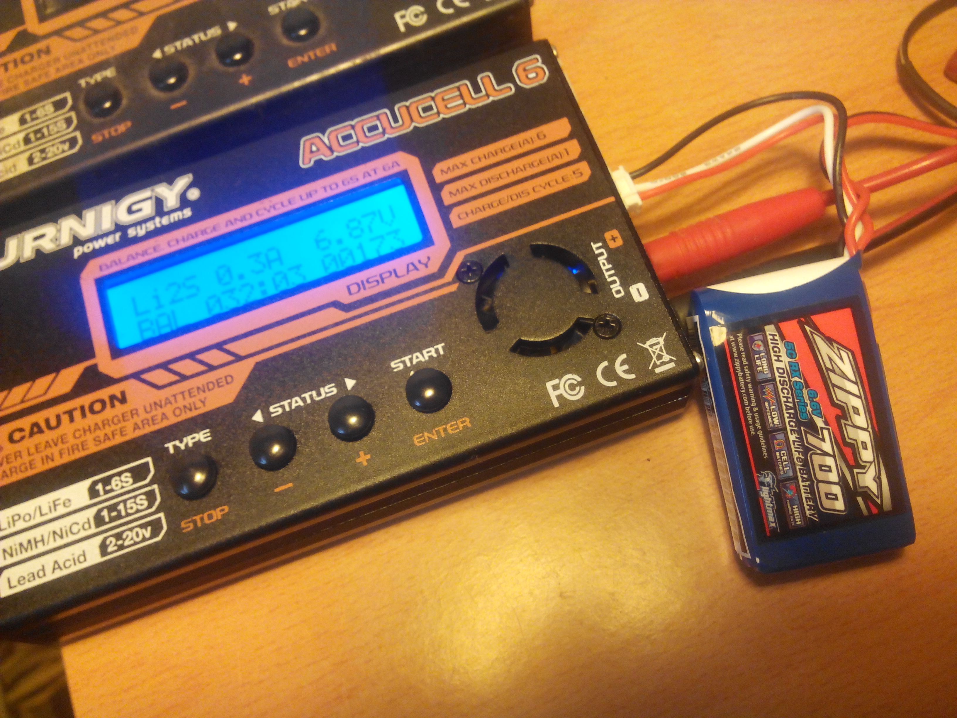

y aunque no he llegado a hacer ninguna carga aun con Life ...en breve lo haré, y ya contare aquí mismo por si acaso,
Hola. retomo citándome con la reseña que edite sobre la batería, ...es esta que muestro en la imagen Adjunta, el tamaño de la batería es perfecto para aviones con poco espacio, La capacidad puede parecer escasa, pero para Aviones de Ladera como los que yo vuelo de entre 3 y 4 servos, me es mas que suficiente ...y efectivamente con el cargador que comente, la carga perfectamente, ... eso si, si el cargador lo tienes siempre cargando Lipos, para cargar las Life, tienes que programar de nuevo el cargador para esta química, y al revés si quieres volver a cargar de nuevo las Lipo, ... de hay lo que dije de tener dos Cargadores, tampoco es que se tarde mucho, pero la verdad es un Engorro. :mrgreen:
