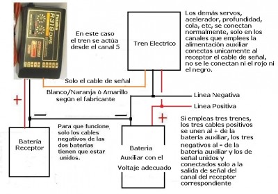

Marco, hacer una instalación de alimentación separada para un servo o un tren eléctrico es muy sencillo.
El tren solo tiene que "tirar" del receptor de la señal, la masa ha de ser compartida entre la batería del receptor y la propia del tren y el positivo, el de la batería específica.
Indicarte, además, que aunque compartan masa las baterías del receptor y la del tren eléctrico pueden ser de distinto voltaje.

Buenas Jesus!!
Imaginaba que algo asi podria hacerse, pero tambien pense que habria algo "comercial" para no tener que cortar cable.
A ver, resumiendo pues!! :) Datos a receptor, de la bateria del tren, negativo a bateria principal, y positivo a tren tambien no?
Imagino que tendre que conectar el negativo a la salida del jeti max bec 2 no? El receptor lleva 2 baterias redundantes.

#1306583

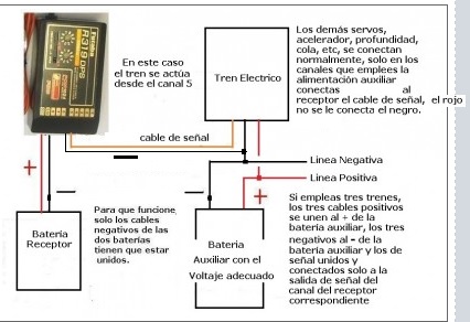

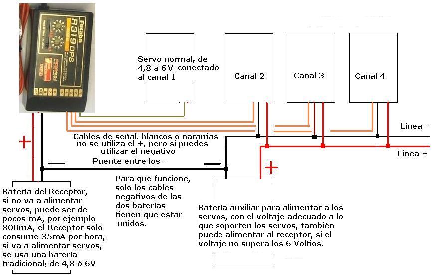

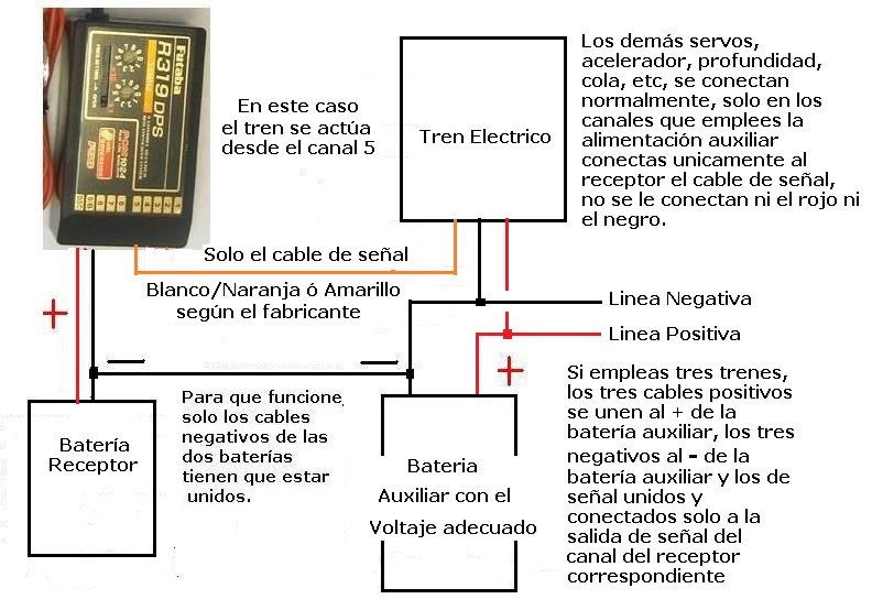

Hola Marco, te adjunto un dibujo que hice hace tiempo para explicar como conectar servos a una batería auxiliar, te vale por ejemplo el que pone canal 2, imagina que es el servo del tren eléctrico, positivo al positivo de la batería auxiliar, negativo al negativo de la batería auxiliar, solo los negativos de la batería del receptor y el de la batería auxiliar obligatoriamente tienen que estar unidos, y finalmente solo el cable de señal del servo del tren (blanco o naranja) lo conectas a la salida de señal del canal que quieras usar del receptor, te adjunto el dibujo.

Marco, buenos días.
Así es y el esquema de Manuel queda de lo más claro.
El negativo de la batería del tren lo tienes que conectar al negativo del propio receptor, ya sea justo en la entrada de alimentación o en una salida de canal y el motivo es que la señal va referida a la masa, por lo que para que el tren reciba las órdenes de recogida y salida necesita señal y masa del receptor y, a la vez, para que funcionen los motores necesita alimentación y por tanto, positivo y negativo de la batería auxiliar.

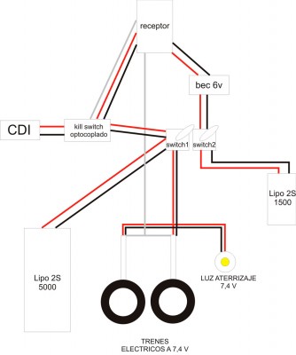

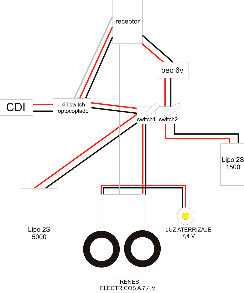

Asi lo voy a montar yo en una maqueta con una instalación parecida a la tuya. El croquis es bastante simple:

viper2003 escribió:Asi lo voy a montar yo en una maqueta con una instalación parecida a la tuya. El croquis es bastante simple:
Hola, creo que para que funcione tendrias que unir el negativo que alimenta el receptor con el negativo que va de la bateria del cdi a el interruptor optoacoplado.
#1307652
Correcto manuelcasaas, lo único que un pequeño matiz a texto de arriba a la derecha, el cable negativo del Rx no se conecta XQ ya esta conectado a traves de las baterias. El positivo, en ningún caso.
Si no estuvieran conectadas ambas baterias, entonces si conectarias tanto señal como negativo de Rx a tren electrico y su bateria.

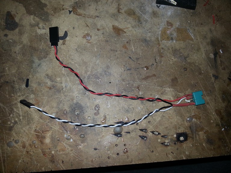

Así:
Gracias por el esquema manuelcasaas. :wink:

#1307686
Da igual de una forma o de la otra, al final los negativos de las dos pilas están unidos y también con el negativo del receptor, como yo lo he puesto la instalación es mas simple, porque puedes poner las dos baterías cerca una de la otra, unes sus dos negativos y si quieres poner muchos servos conectados a la batería auxiliar les tiendes una linea de positiva y negativa de la batería auxiliar, y de cada uno de estos servos de tren, profundidad, alerones, etc, solo tienes que sacar el cable de señal correspondiente al receptor, el negativo que tu pones entre el servo del tren y el receptor como yo digo no hace falta, menos cables a largo del modelo.
#1307693
Es lo mismo lo mismo es, como mejor pille, yo tb lo indico asi XQ si utiliza un cable servo, pues ya lleva en el mismo la señal y el negativo.
