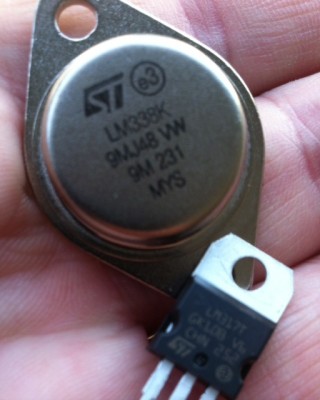

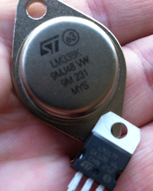

#1275130
OK ST, el primero un 338K encapsulado TO3, y el 2º un 317 TO220.
MIra, echate un vistazo a los datasheet a ver que sacas, y por la noche, yo por lo menos, te comento.
http://docs-europe.electrocomponents.co ... 028b1f.pdf
http://docs-europe.electrocomponents.co ... daf699.pdf
PS. El 1º lo tengo yo en un regulador a casi 6V para Rx y servos. Es una pena utilizarlo para alimentar la bujia, :roll: pero bueno, si es lo que tienes, hay que aprovecharlo.

Vamos a ver tronco :wink: , si hubieras dicho lo que tenias, 2 señores reguladores de tensión, para que compraste esa caquilla chinorra. :roll: :roll: :roll: :roll: :lol: :wink:
No es que los vayas a utilizar como reguladores , es que son reguladores de tension ajustable, los 2.
Y los 2 son lineales montxo, a ver tú mira los datasheet, en el momento que tú no leas por ningún sitio SWITCH REGULATOR , y, su frecuencia de conmutación, p.ej. 190Khz , es que es un regulador lineal, como los 2 que tú tienes. Eso lo mismo que con los ESC, que si no indica nada es BEC, luego ya podrá indicarlo o no, eso sí, si es Opto, siempre lo indica.
Yo utilizaría parta la bujia el 317, segun datasheet hasta 2,2A, y con su disipador TO220 como es obvio, más, yo pienso que ya tendrás , eso si bien refrigeraito y punto. Sino 317 para leds y el 338 para bujia (sobrado).
Si puedes para la bujia, utiliza una sola Lipo , 1S, y menos peso, aunque para lo que pesa 1S, pero bueno..... :D Así pierdes menor energia en forma de calor .
Que es para arrancar y para bajos verdad ? Yo creo que no vas a tener problema, eso si se te va a calentar y bastante. pero bueno mientras no llegue aprox. a los 125ºC :roll: ............... Sobre todo el disipador. Eso hace muy mucho.

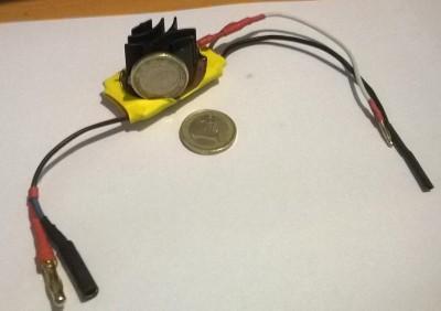

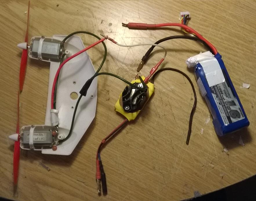

Poniente, no te importa calcularme, un regulador (el mio), LM 338K con el disipador, alimentado por una 3S, Vout = 6V, un consumo Kte. de 3A para 2 pequeños motores de escobillas , cuanto se calentaria aprox ?
Tª ambiente unos 20º.
El regulador refrigerado por al aire que le echan las helicillas de 4 pulgadas..
Por encima, obviando caidas de tension denido a R.internas , cableado, y toma un valor de disispacion aproximado del disipador. es que on tegno el datasheet, ni el envoltorio.
