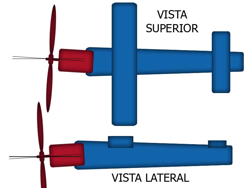

#910437
Tras muchos aviones y pruebas, queda claro que la mejor coniguración es como aconsejais, un par de grados para abajo y otro par a la dcha. Tal y como dibujo a continuación:
Incidencia para un avion normal.

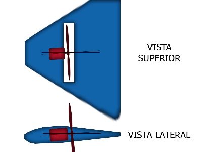

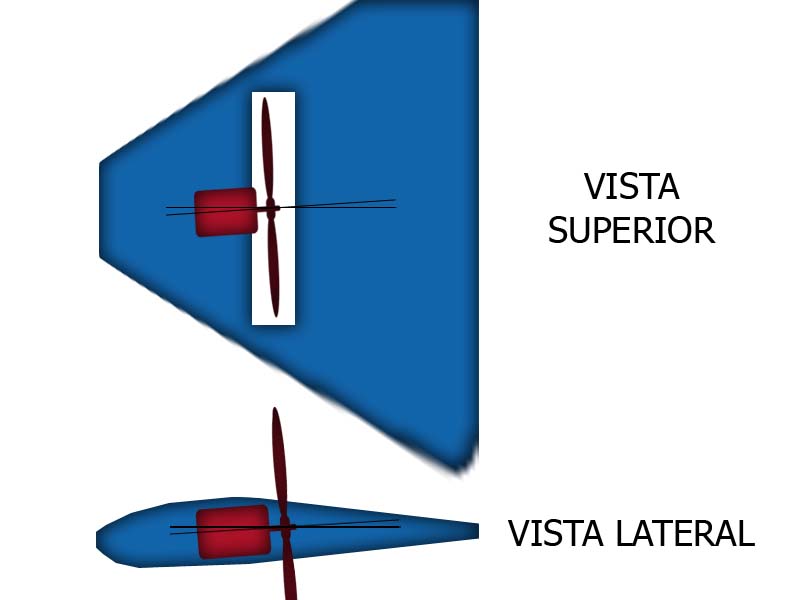

Pero ahora tengo una duda, si variamos la situacion del motor al centro del avion, (tengo un ala volante con motor en el medio, y por mas que pruebo distintas incidencias, en ninguna de ellas me vuela bien) algo asi:
Ala volante con motor en el centro.

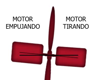

Creo que para compensar, cuando el motor pasa de tirar (delante) a empujar (centro o atras) para que la helice conserve la misma inclinación, las incidencias han de ser opuestas, es decir, hacia arriba y a izqdas.
Es esto cierto?? :?
