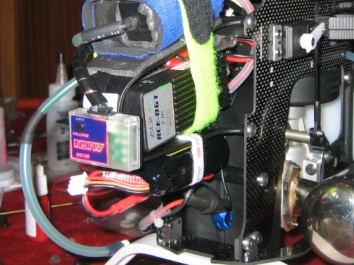

Por Jacgg00
#590248
Yo lo vuelo con la bateria de 1900. Lo cargo 1900 y con equilibrador que es lo mas importante para las lipos.
Yo hago de 3 a 4 vuelos con la pila de 1900. Pero como tengo varias pilas que ya no me sirven para Minititan, me voy a montar otra pila de 2200 o 4400, no se lo estoy pensando.
Tienes suerte el mio no viene en caja de plastico como el de la foto, asi que voy a poner pegamento caliente de plastico para proteger los cables de conexion.
