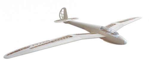

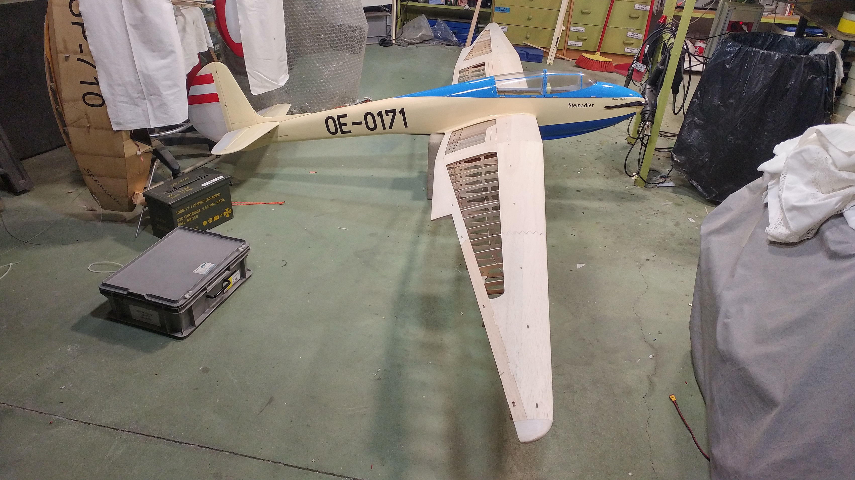

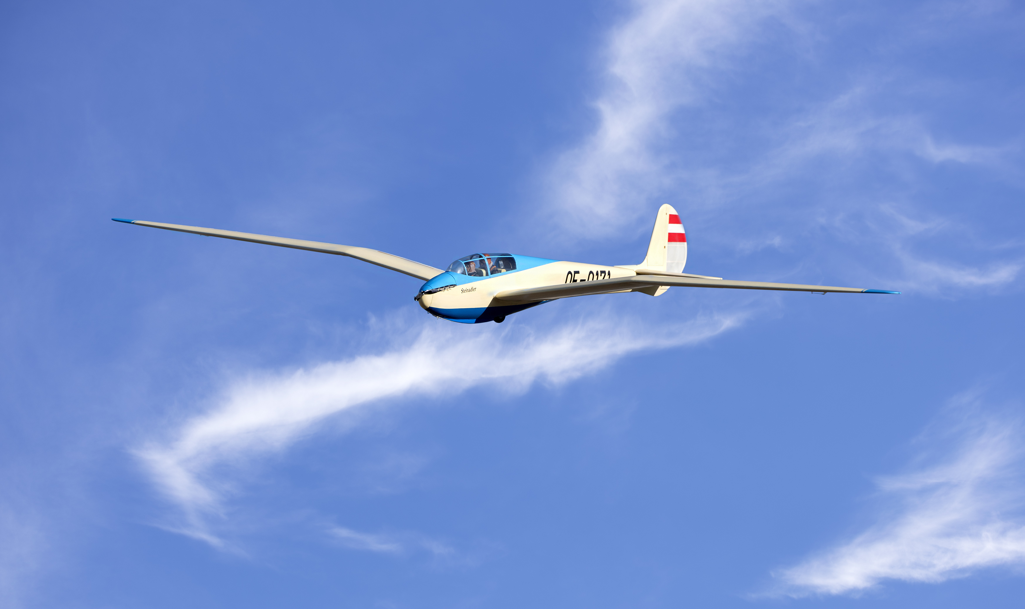

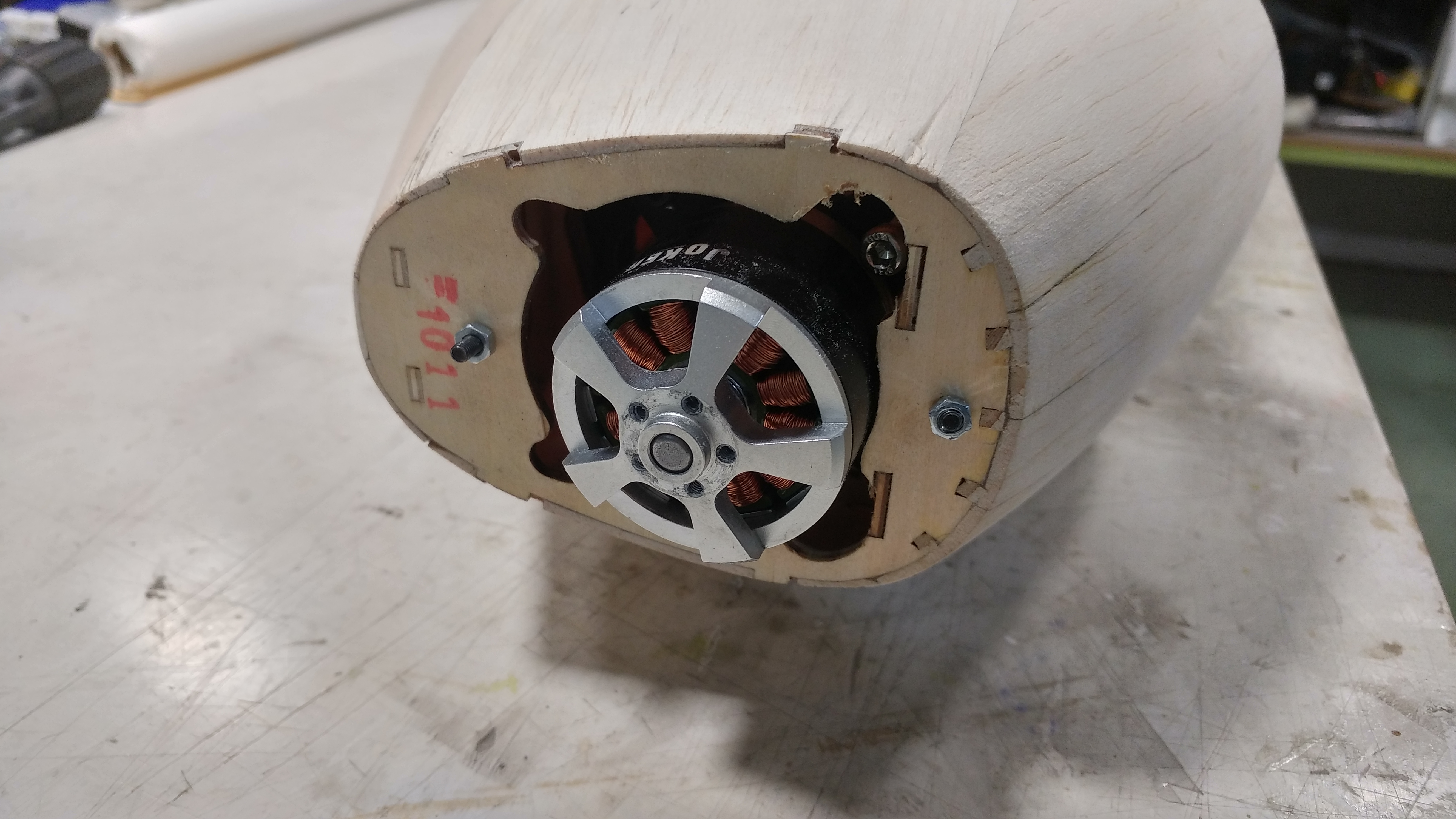

Buenas tardes amigos, Con la recomendación de mi amigo Javier Sanchez me pille este velero viejuno todo terreno.
https://shop.hepf.com/Flugmodelle/Segle ... 18116.html
Comienzo este hilo, al que añadire algunas fotos mas, con un video grabado ayer mismo por el inigualable camerama TIO JUAN

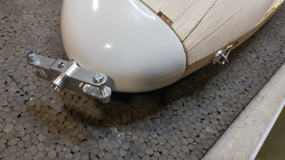

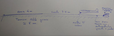

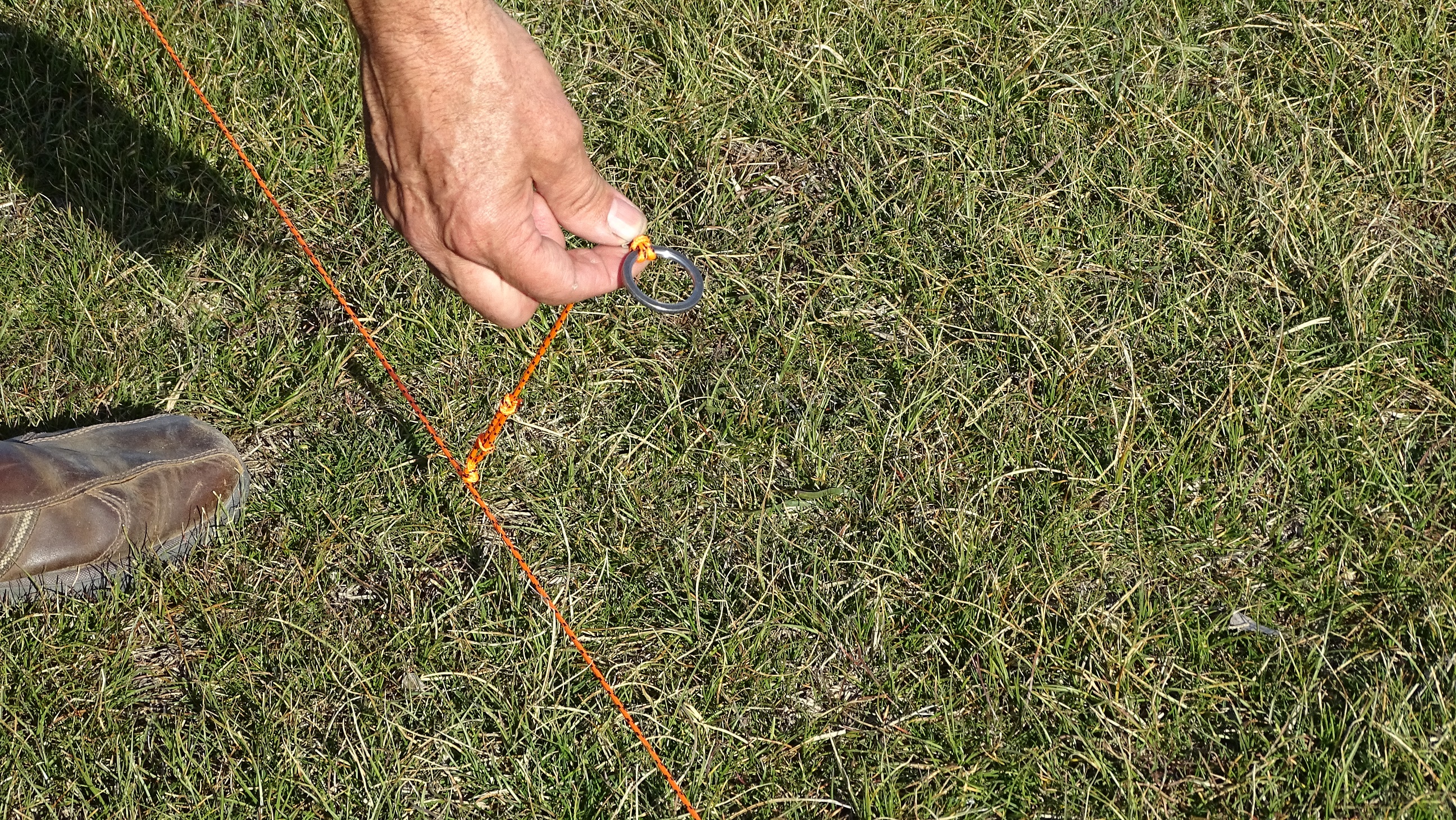

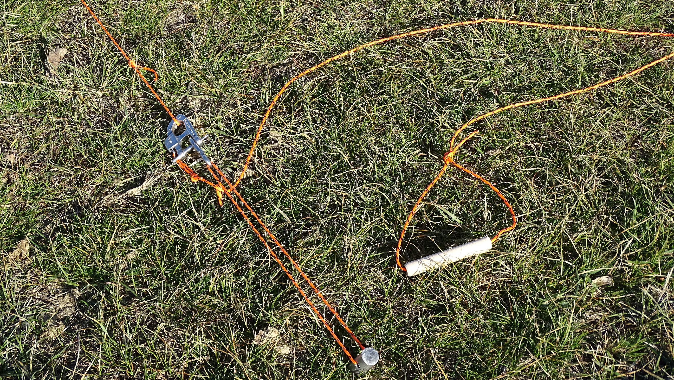

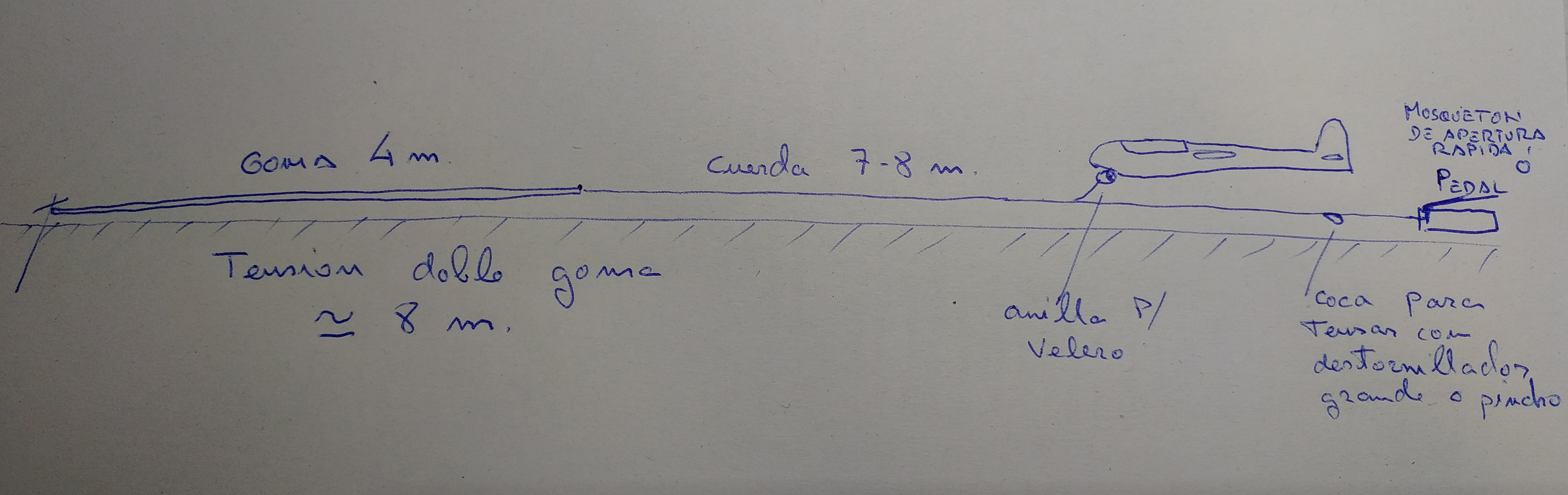

Como no, el sistema es muy sencillo, yo lo he aplicado a varios veleros grandes desde hace años.
Lanzar a mano un velero electrico de 4 o 5 metros es cuando menos peligroso para su integridad.
El carro esta bien pero es armatoste y ademas necesitas bastante potencia en la motorizacion, aparte de una buena pista.
La catapulta (la que uso) es sencilla, económica, segura y ademas valida para veleros motorizados con motores pequeños y poco potentes, pues cuando lo pones en marcha ya estas en vuelo.

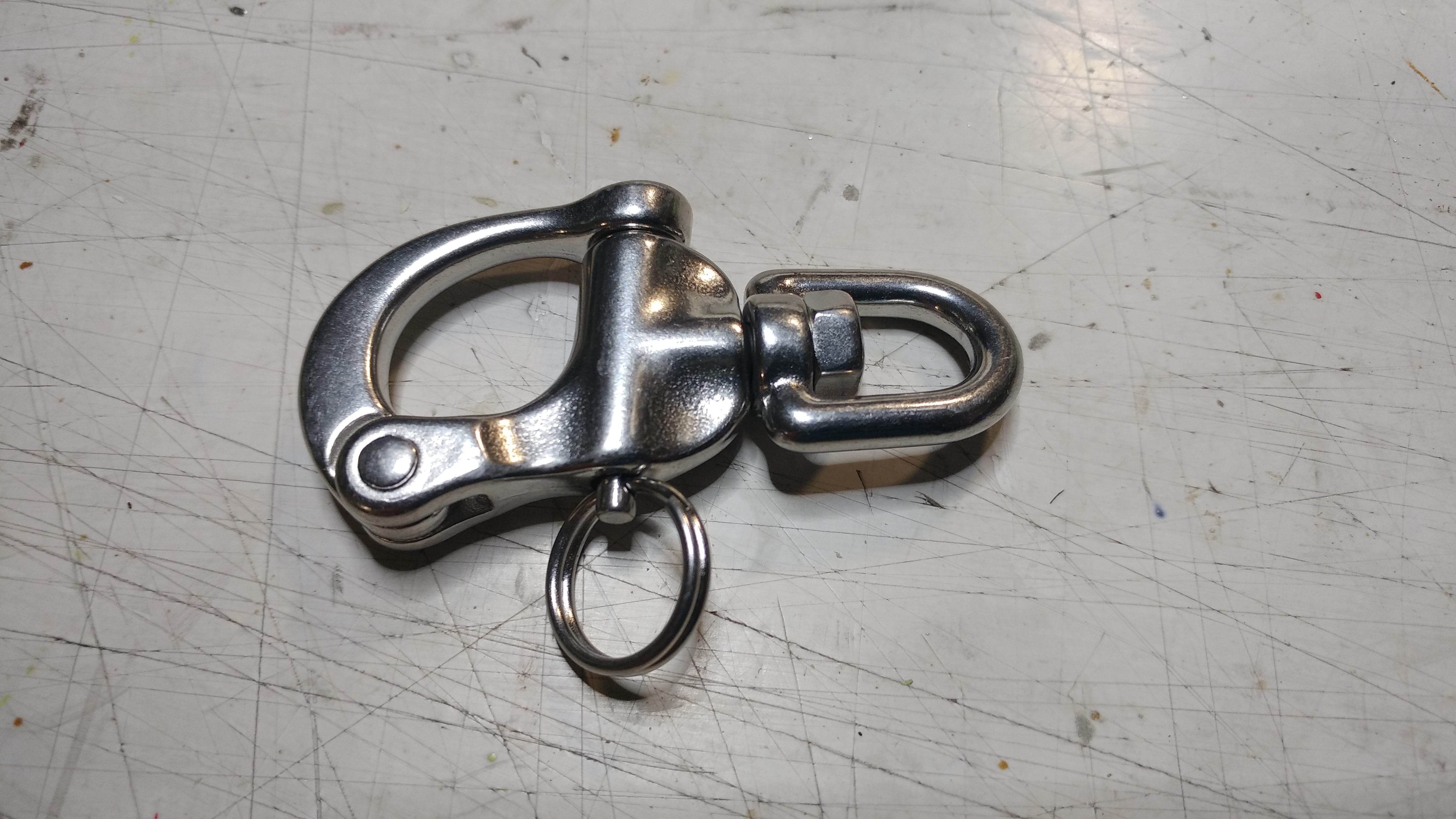

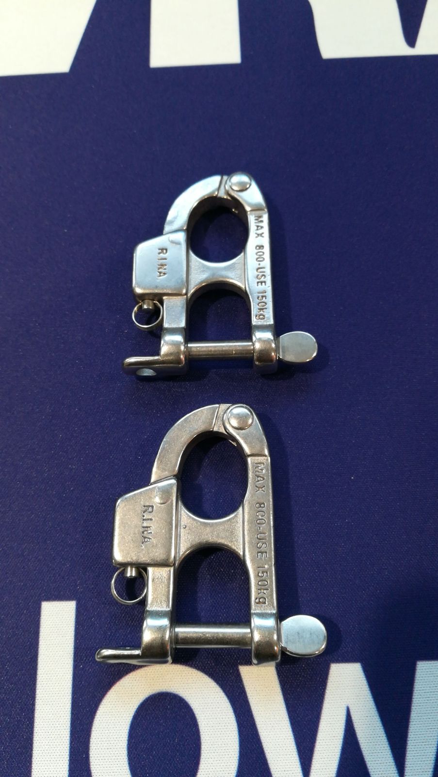

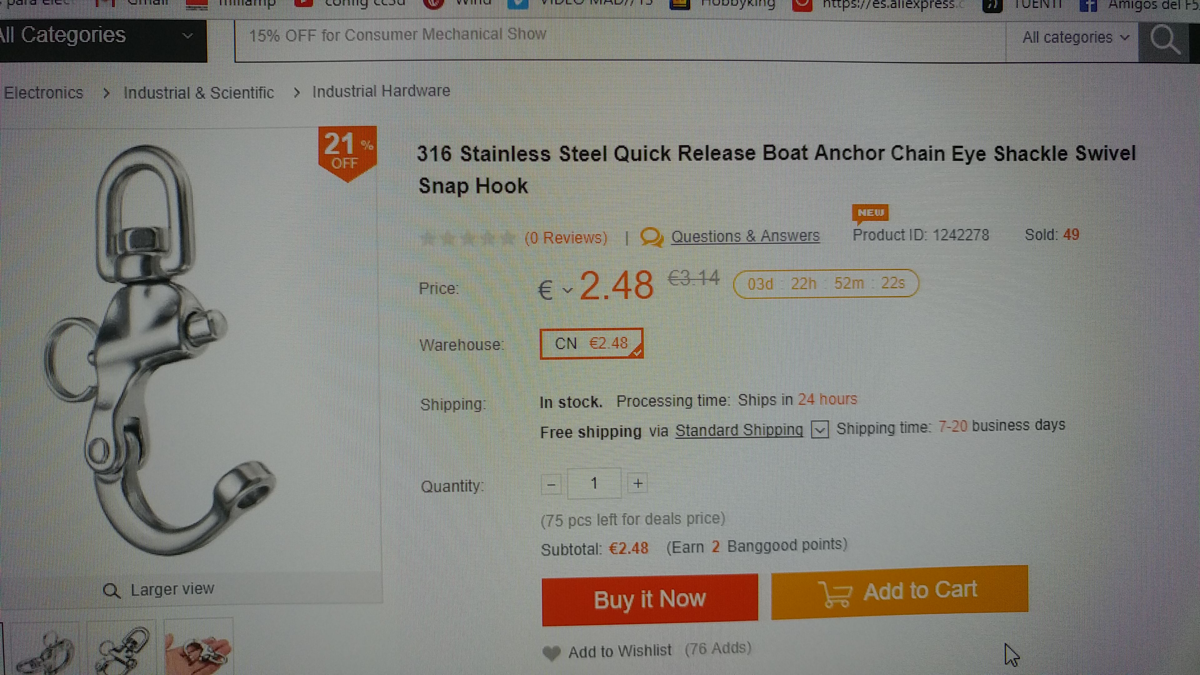

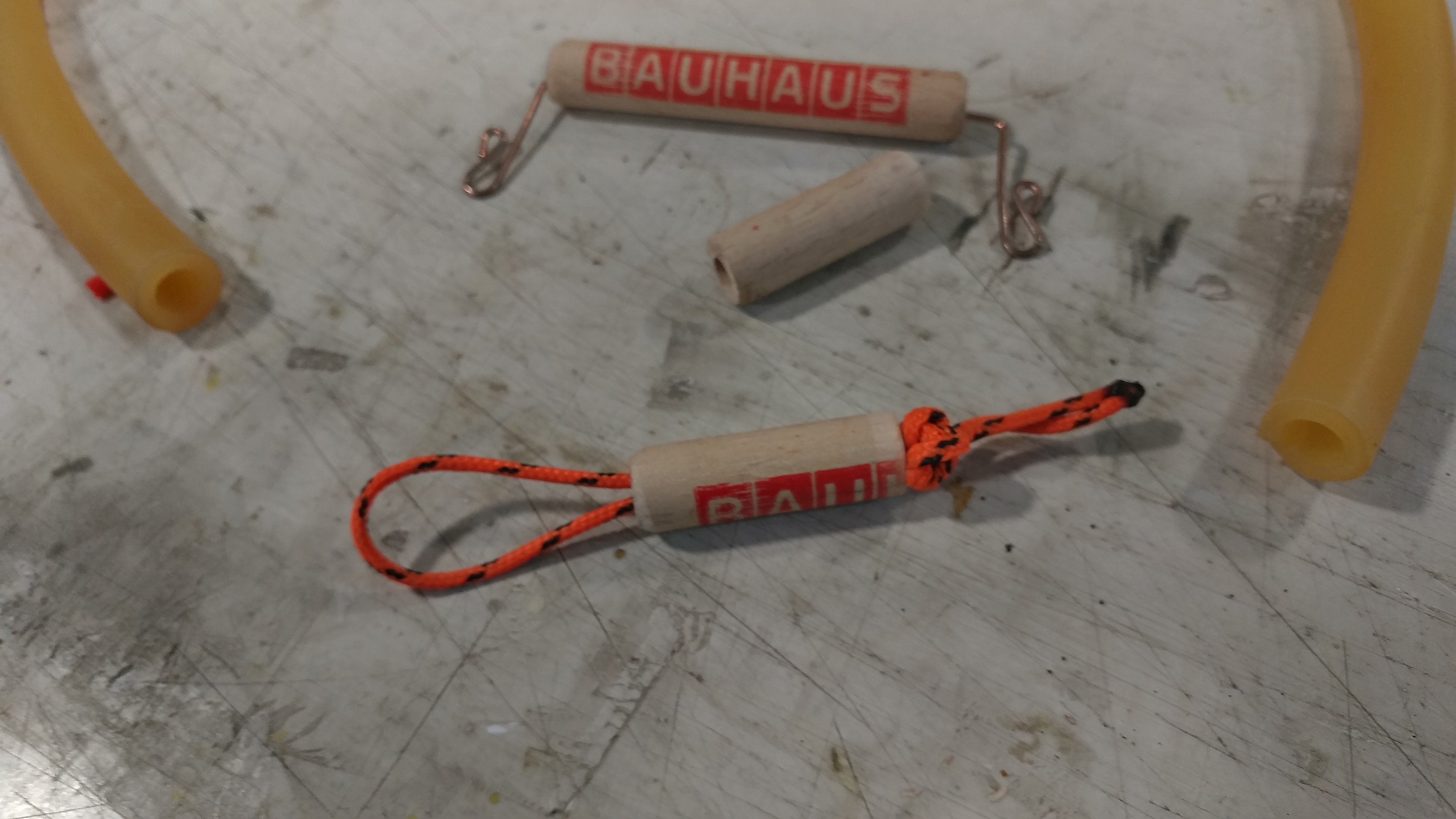

Se trata de unos 4 m de goma-tubo quirurgico o de latex, el grosor depende el tamaño o peso de velero, en este caso 15x8 mm. La tension aproximada el doble de la goma (8 m en este caso)

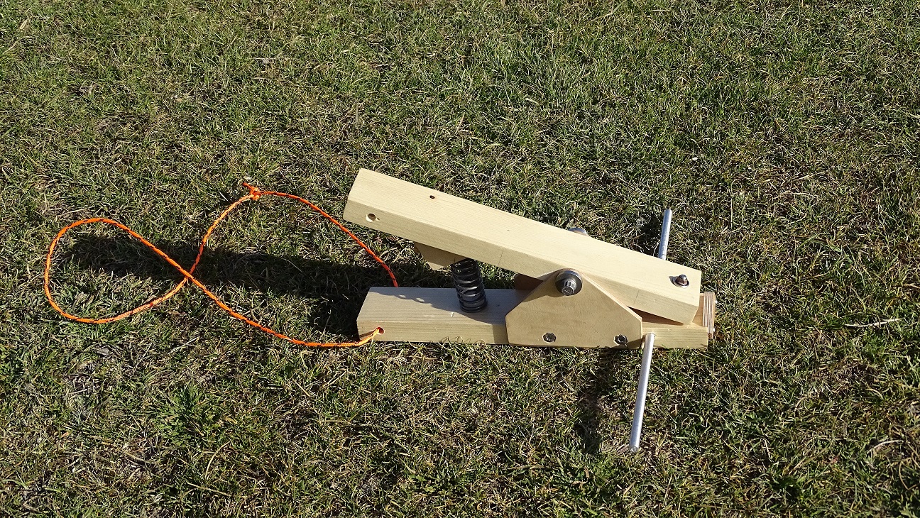

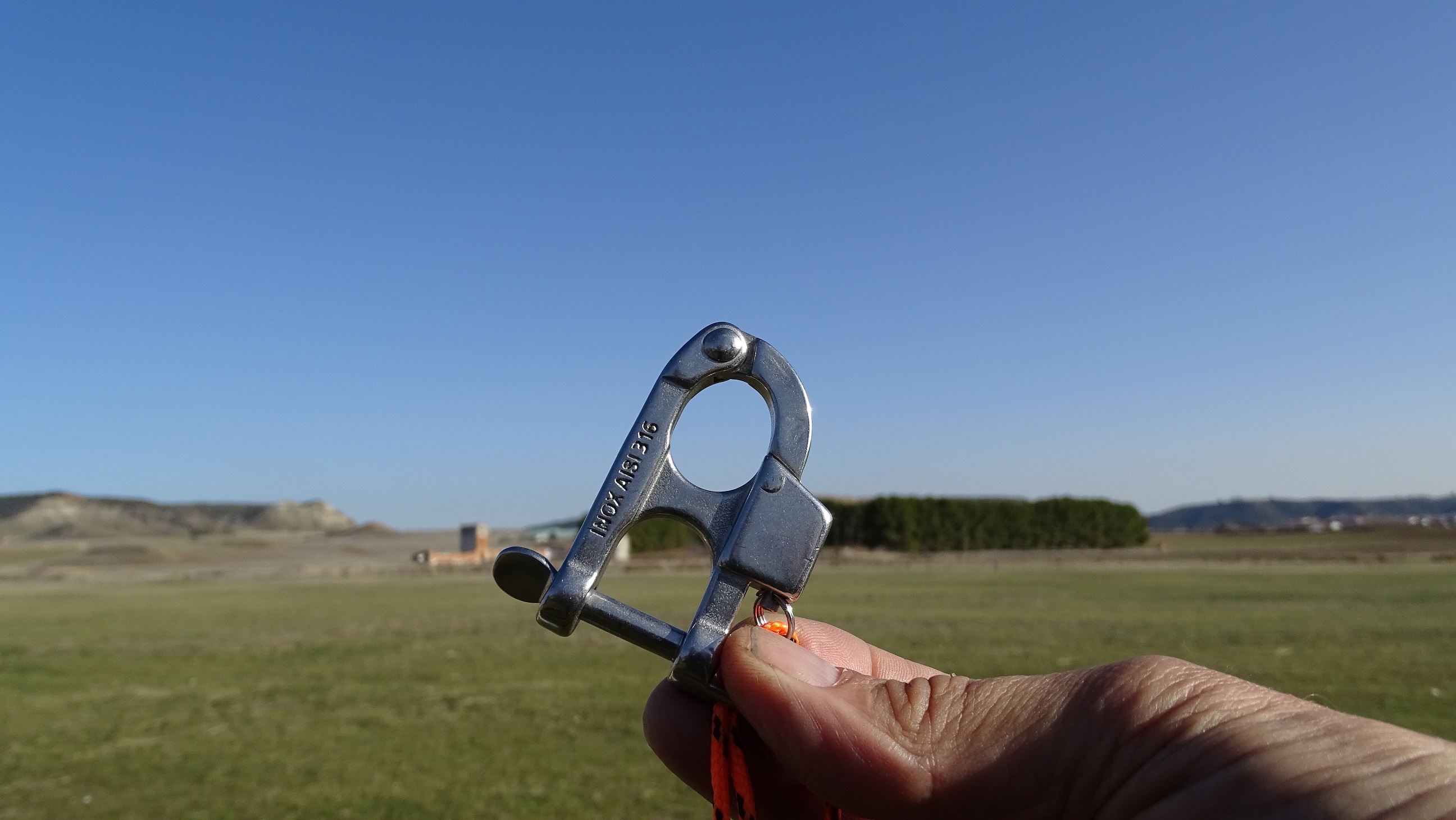

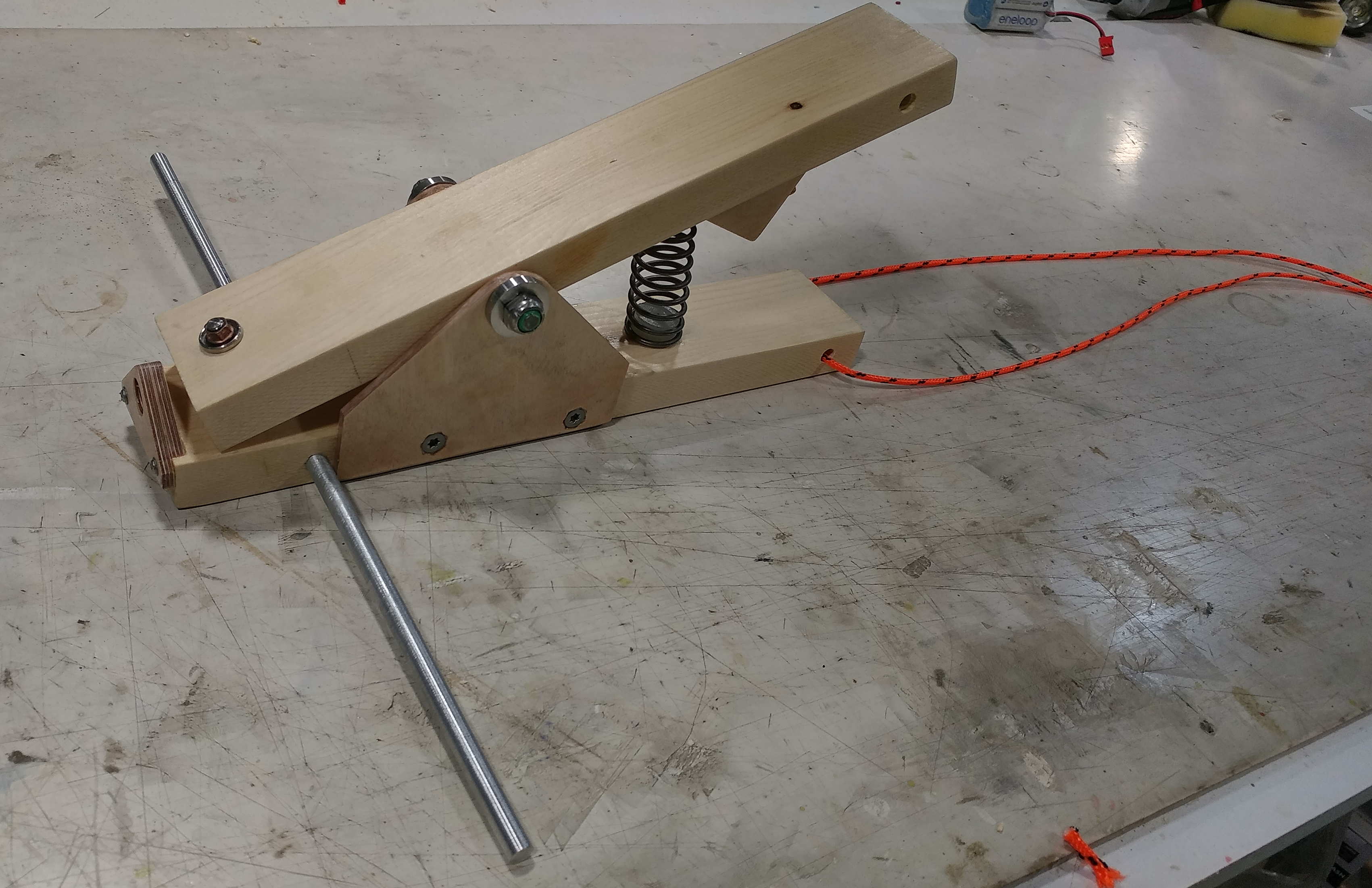

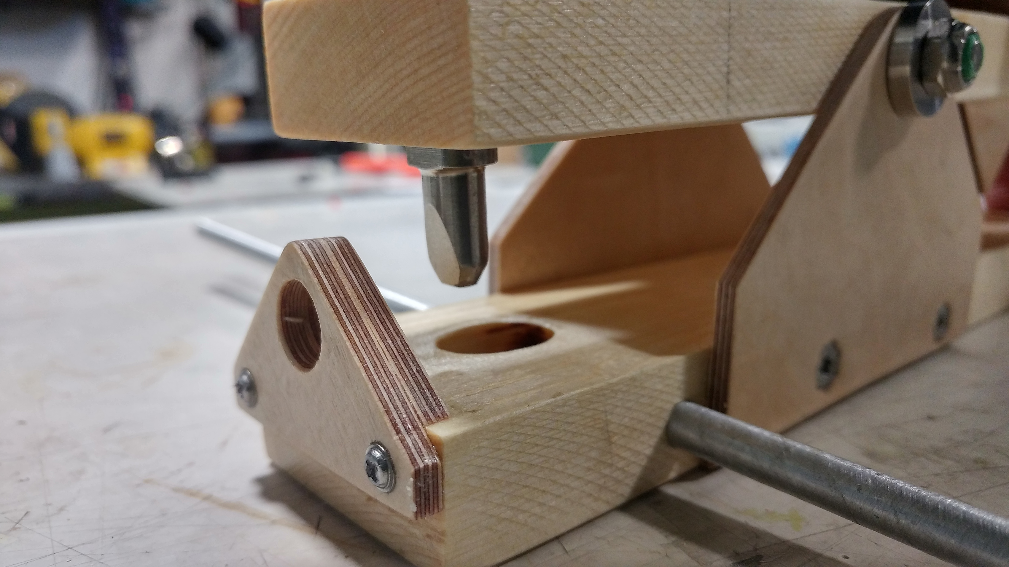

Hay que añadir 7 o 8 m de cuerda y un sistema de suelta que puede ser un pedal o mas sencillo.: un mosquetón de apertura rápida bajo tensión, esto se emplea en náutica para soltar las velas en un instante. (Me lo sugirió mi amigo Antonio Lucena, pues yo estaba empecinado con el pedal como el de la foto) El mejor mosqueton es el de tiro trasero y el mas barato el de tiro lateral
Mejor ver esquema...
Por supuesto solo vale para veleros eléctricos, también la use en otros tiempos para reactores con turbina eléctrica, las de ahora tiran mucho mas.
Solo se pretende subir un par de metros, suficiente para aplicar motor en el momento de la suelta.

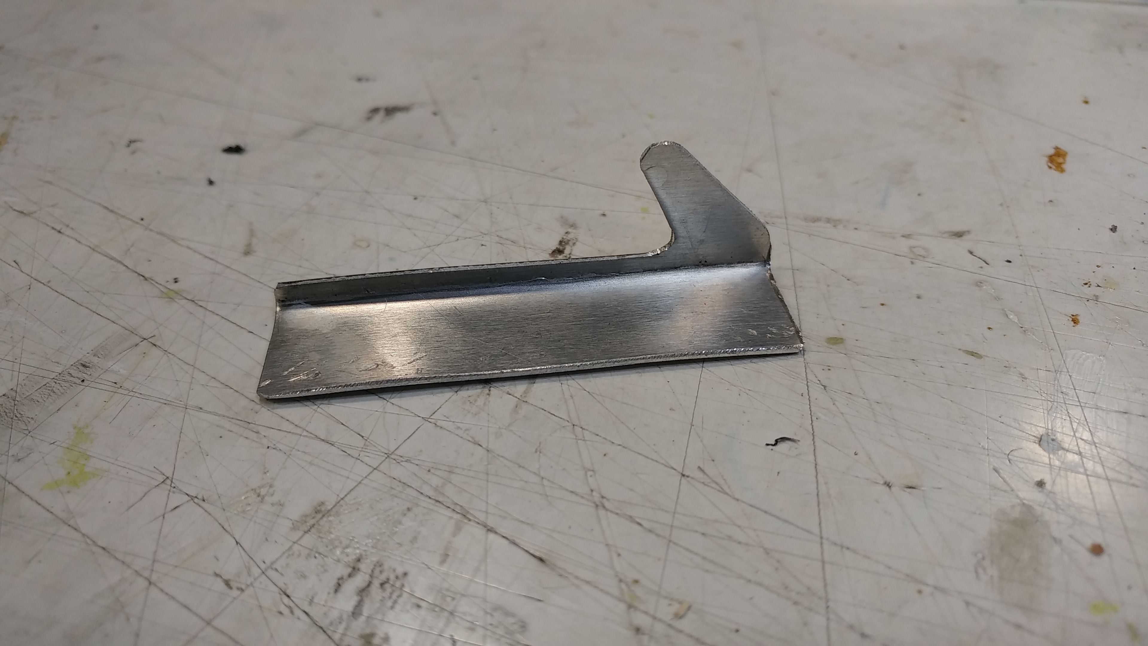

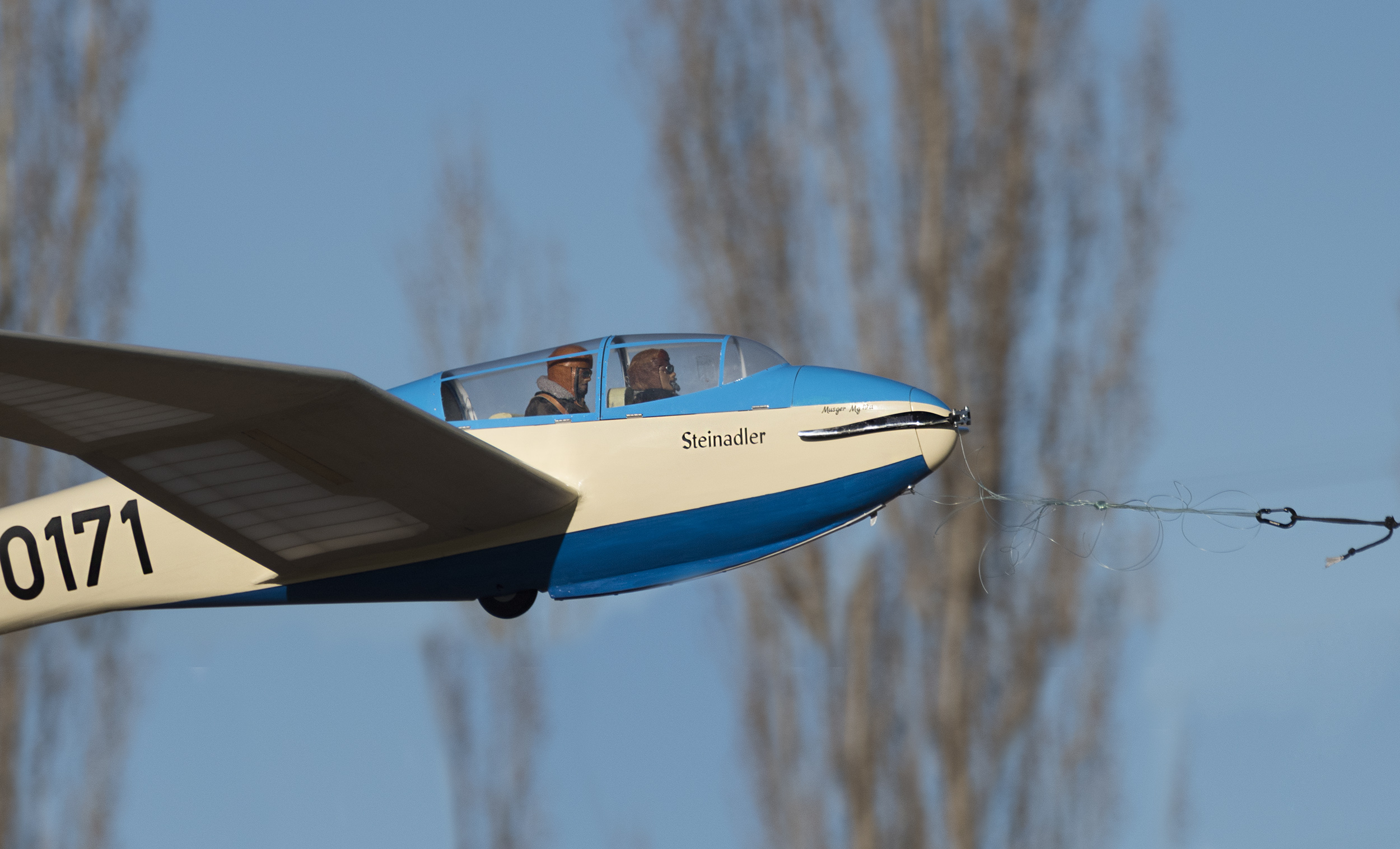

El gancho o alcayata debe ir en la zona del morro y es fijo, no con suelta como los de remolque,,,
gancho de aluminio
mosqueton de tiro trasero
Mosqueton de tiro lateral

El avión como maqueta la verdad es precioso pero verlo de cerca y en el aire aún con todo y lo que muestra el video de Juan, todavía impacta más.
Hay que estar algo cerca para poder ver en detalle el trabajo realizado por Angel en este avión, más allá de ser un ARC el trabajo de entelado, pintura, cabina y otros detalles que por muy pequeños hacen que la vista del avión sea un placer no solo en tierra sino en el aire.

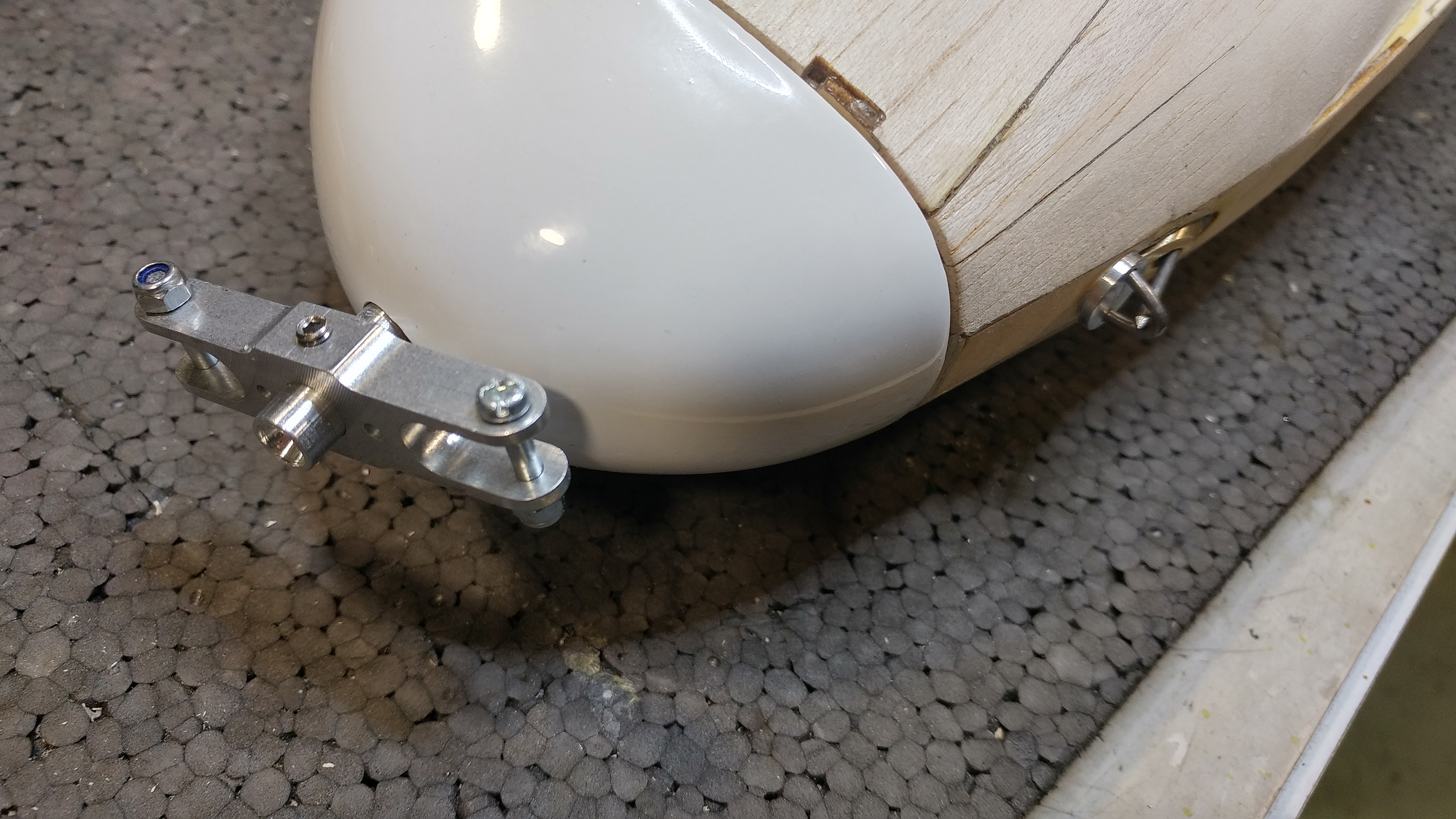

No es un modelo para nada común si se compara con otras maquetas "más vistas" que no más vistosas, cuando ví la configuración de las alas que para su época se interpretaban casi como un ala baja pensé que el avión sería crítico en vuelo o quizás un poco más exigente aunque es obvio que en las manos de Angel parece que fuése "fácil". Por otro lado, considerándome un "purista" la idea de ver un avión de ese tipo con un motor en el morro me parecía casi una "herejía" sin embargo al ver lo que a simple vista se puede ver que es la hélice y poco más la verdad no desentona con el modelo y con la motorización/hélice que se le montó el sonido es realmente bajo, en tierra hay que poner ojos para darse cuenta que las "líneas negras" no son parte de la decoración y en vuelo el "bigotillo" pasa casi desapercibido tanto con el motor encendido como apagado.
El sistema de lanzamiento llama la atención por lo sencillo y poco "aparatoso" comparado con una lanzadera de pedal o similares, una de las cosas en las que iba pendiente era como iban a hacer el lanzamiento sin un remolcador y con un motor en el morro ..... cuando apareció el pedal lo supuse sin embargo me quedaba la duda en cuanto a como sostener con con una mano/brazo un avión de ese peso y dimensiones mucho más al no ver una lanzadera como tal y pensando en el típico gancho utilizado en bungee no me cuadraba ya que la posición donde lleva el gancho de remolque está muy adelantado comparado con lo normalmente utilizado. Sorpresa !!! el pedal era solo para mostrar como se hacía "antiguamente" comparado con el nuevo sistema utilizando el mosquetón de apertura rápida, digo "nuevo" porque la verdad no lo conocía y tal como indica Angel es lo mejor para el lanzamiento de este tipo de veleros motorizados, solo hay que tomar en consideración el encender el motor después que el avión desegancha de otra forma seguro se lía parda.

YoYo, "acertar" para dar gas no es problema, en el caso del MG-19 te dá tiempo casi de dormir una siesta :mrgreen: al final de la suelta el avión sale con 2 o 3mtrs. de altura y buena velocidad, pienso que el Habitch tendrá +/- el mismo comportamiento. Solo es cosa de dejar que la FISICA siga su curso.
