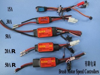

Yo tengo una duda. Voy a colocar un variador que no es especificamente marino, en una lancha rapida. El motor es uno de escobillas (700) con Lipo 3S y helice graupner serie K de 40 mm. El variador es de 50 A. ¿Debo refrigerarlo con agua? Este es el variador en cuestion:

hola volcano
necesitarias saber el consumo del motor
tienes que tener en cuenta que dentro de un barco la refrigeracion por aire para un regulador es 0, es mas, el calor que desprende, tanto el motor como las baterias y el propio regulador calientan el poco aire que hay dentro del barco, y para un regulador, el hecho de que su unica refrigeracion sea aire caliente pues,,, tu mismo puedes prever el resultado. PERO, todo es relativo, dependerá mayormente del consumo de amperios del motor y lo explico:
dices que el esc es de 50A, entonces si el consumo del motor es inferior a un 60% de esa capacidad, osea unos 30A de consumo maximo, el esc no se calentará demasiado por el hecho tan simple de que va sobrado. ahora bien, si el motor consume mas del 60% de la capacidad del regulador, es casi obligatorio ponerle una placa refrigeradora por la que pase agua.
en cualquier caso, es imprescindible saber que consume ese motor con la helice que mencionas, de lo contrario, es muy facil quemar un regulador, aunque esté refrigerado.
por ponerte un ejemplo, mi monocasco (el del video de arriba) lleva un regulador de 200A refrigerado por agua, pero si me paso con el gatillo el barco se para porque entra la proteccion de sobrecalentamiento. esto es debido a que el consumo de mi motor siempre esta entre el 60% y el 100% de la capacidad del regulador, con lo cual la temperatura no deja de aumentar hasta que se sobrecalienta y se para (algunas veces se para y hace humo)
pero si no tienes forma de saber el consumo, tendras que hacerlo al modo "prueba y error" osea: lo echas al agua, haces una pasada a full y lo sacas para comprobar la temperatura y decidir que haces.

Volcano, no te fies de las tablas que puedas encontrar referentes a consumos ya que hay más factores que tener en cuenta en la ecuación. En el caso de lanchas el peso, el rozamiento, la hidrodinamica del casco... y eso siempre varia en cada modelo.
Yo que tu refrigeraria tanto el ESC como el motor.
Salu2.

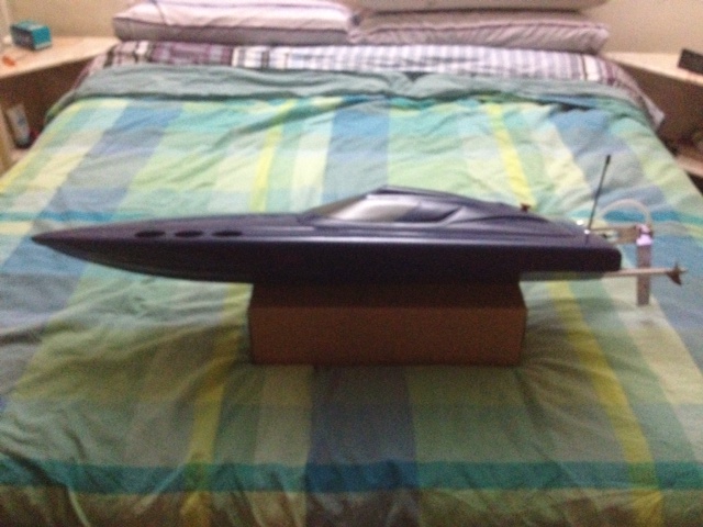

hola denuevo del cata solo tengo el casco ni eje,ni timon,ni abotante por lo tanto pondre el eje que me dices pero una cosa el ling que me as dado del motor no bale dice que el anuncio no existe o a caducado :?:
