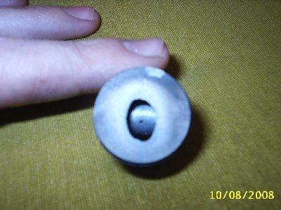

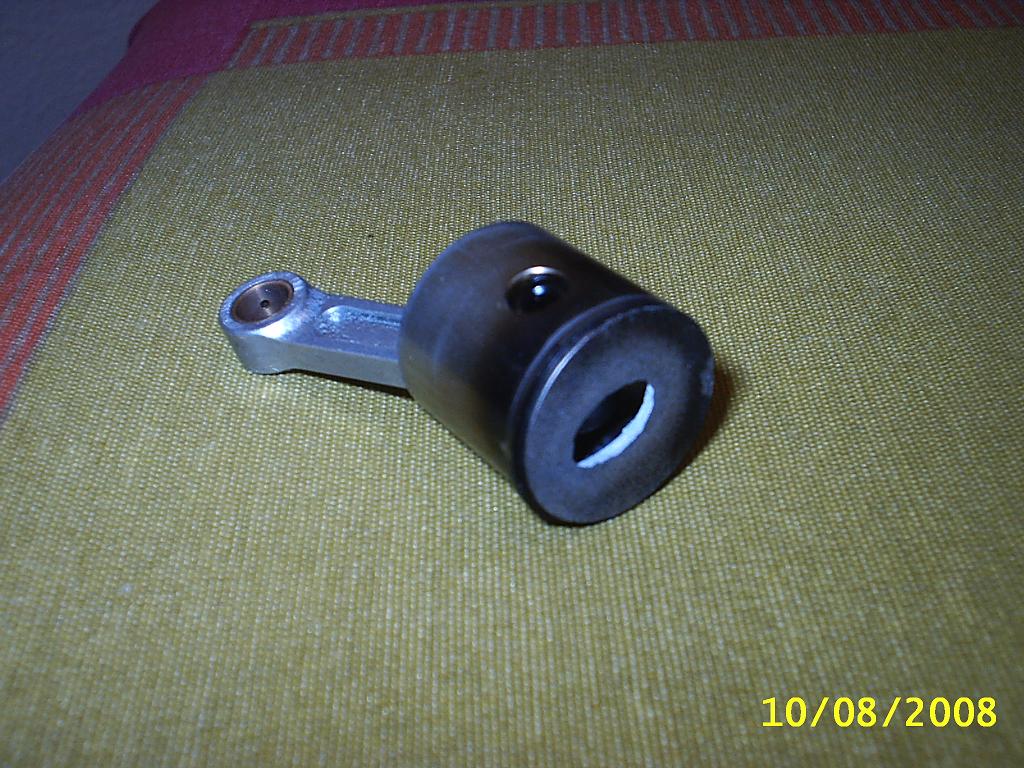

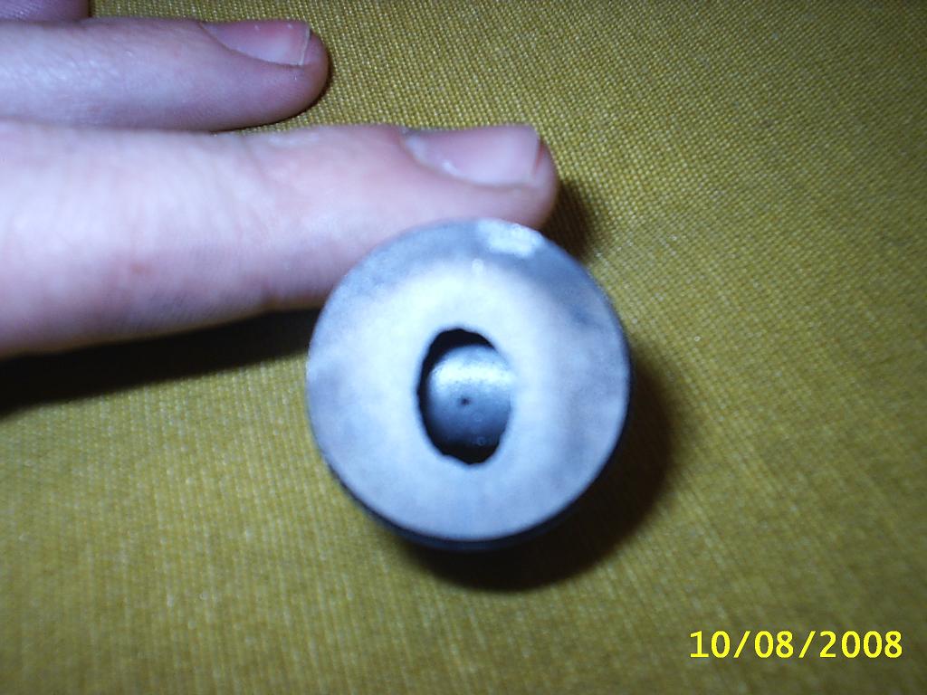

Hola mirad lo que le ha pasado a este piston es de un 50 align hiper tiene menos de 10 vuelos y vamos ke no se ha pasado de temperatura pero vamos kel domingo pasado paso de estar en un trex 600 a un raptor y mi sorpresa es tal que cuando estava ya en el 2º vuelo ya dandole caña se me para al bajarlo para guardarlo a 2 metros del suelo y nada sono un chac y pense que se habia soltado el tornillo del eje del motor pero esta es mi sorpresa.
OS A PASADO A ALGUNO DE VOSOTROS UN SALU2

:shock: No se ha calentado....... se ha carbonizado.
Qué combustible usas y como llevabas las agujas :?:
Llevas termómetro de abordo :?:
salu2

madreeeee que has hechoooo daniiiiiiiiiii. :twisted: .
si kieres te enseño el mio.tiene el mismito el mismito agujero,solo que con cuatro vuelos.

parece como si le ubiera atizado la bujia
Por BoezA
#747260
Eso mismito le pasó a alguien que yo me sé, con menos de 10 vuelos, pero le metio un calenton de cuidado.
Por ruben cortes
#747268
si todo indica que es un calenton por falta de caldo, pero si dices que no se a calentao es raro
Por Alex6
#747286
el piston no tiene sintomas de calentones, vamos lo ke keda de el, esto podria ser fatiga del material, o algo dentro de la camara , pillado entre la biela y el piston, el troxo ke falta estaba por alla suelto????
pon una fotillo para confirmar ke no estaba recalentado

pues los trozos no habia trozos solo tenia un polvillo de metal muy fino por todo el interio estava volando con un 16% helimix de model technic y soloo hacerle 2 depositos de helimix 25% y mira os digo ke no estava caliente pues lo toque nada mas bajarlo y solo llevava volando segundos no llego al minuto simplemente lo baje por que no iva bien iva como un poco gordo. Pero vamos. ahi esta la cosa ya he pedido piston y segmento nuevo. Un salu2

Con todo el destrozo que tienes y solo pistón y segmento :shock: y la camisa no se ha rallado,no tienes ningún tipo de incrustaciones en la culata.
Por abueloluis
#747382
A mi hace tiempo me paso en uno, con 10 o 12 vuelos, lo lleve a speed hobbys y me dieron piston, biela, segmento y rodamientos. Era una partida que salio mala por lo visto.

Pues nada mas si señor yo ni me lo creo la camisa esta intacta gracias al segmento de no ser asi taria echa polvo pero vamo que intacta y en la culata nada mas abrirla abia incrustado un poco de aluminio pero solo con soplarle se ha kitado asieske como ya os cuento todo lo demas solo limpiarlo y volverlo a rodar. Increible pero cierto un salu2

lo mismo me ha pasado tambien y ES por calentamiento.Aunque no encuentras nada mas que este afectado.A mi no me ha dado syntomas de "caliente" antes y se paro en seco.logicamente.
Otra cause no hay.
Mira que combustible usas y que este bien carburado.
Por RaptorMan
#747593
Eso es un calenton, solo hay que mirar los laterales del piston lo negro que estany es un problema tipico del OS Hyper, que cuando se pasa de temperatura no se para como otros muchos sin dañarse, simplemente se funde el piston.

yo tengo entendido ke en los o.s. para usar mas del 20% de nitro se ha de modificarr la camisa piston y me suena ke va sin segmentos, kizas demasiada fuerza es nitro para el motor de serie?????.....
calenton no parece, parece arrancado y pulverizado y justo en la zona d mayor presion expansion, diria ke va por demasiado nitro, lo cual no interviene en la tempreratura

Eso parece que es de un motor que ha sufrido autodetonación
