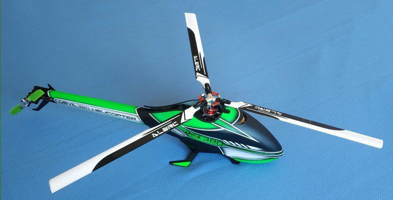

Ya está montado y estrenado. Muchos nervios como siempre en el estreno pero ha ido bien. Me ha costado más ajustar el tracking al ser 3 palas pero al final ha quedado bien. Ahora me queda ajustar bien el flybarless kbar.

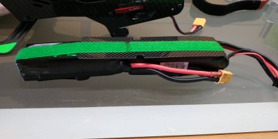

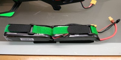

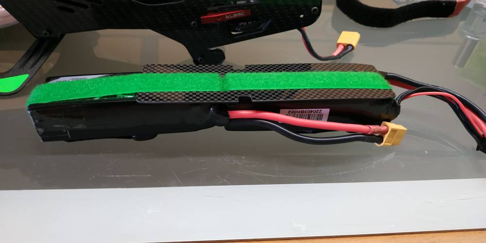

#1417568

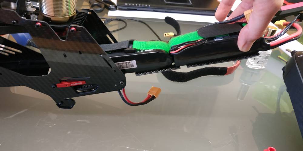

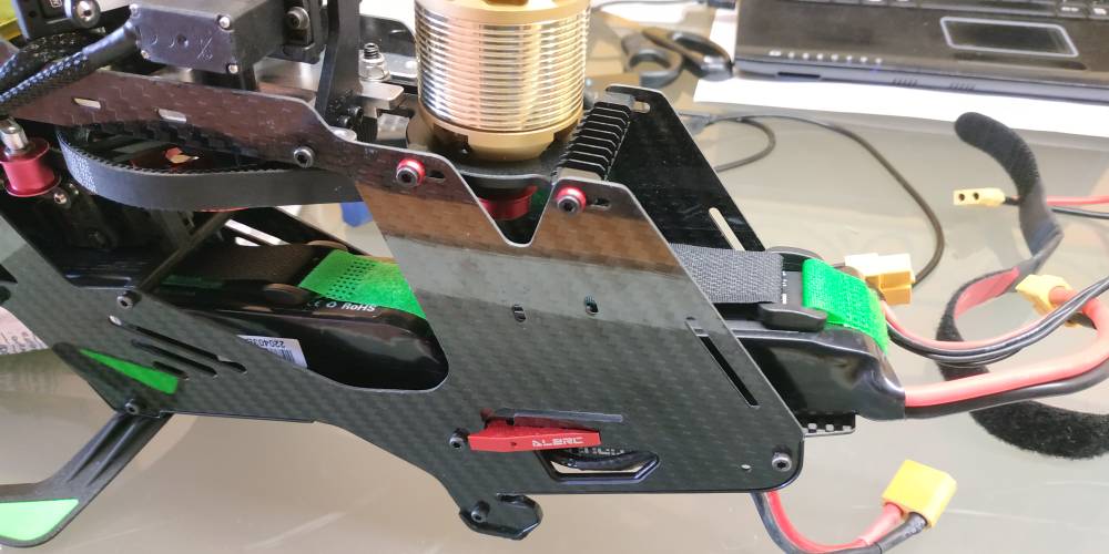

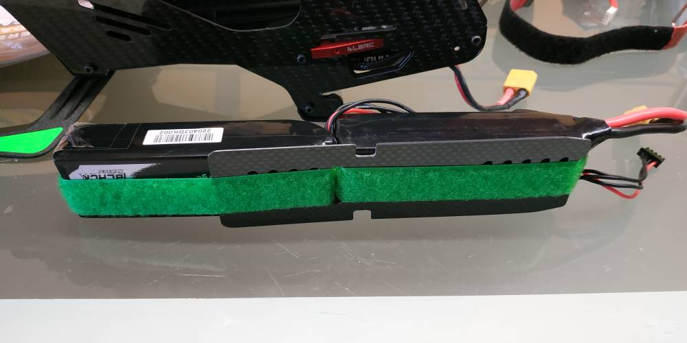

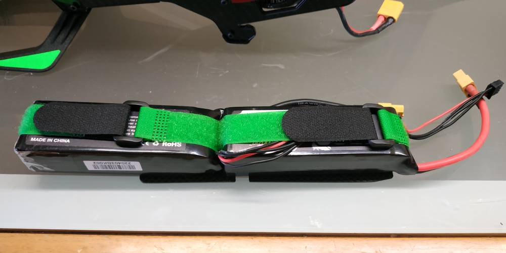

Hago otro aporte. Gracias a que puse el receptor sin carcasa y enfundado en termorretractil, lo pude poner junto al kbar, de esta forma consigo tener en el piso inferior de la batería más sitio. Así puedo utilizar mis baterías de 3s2200 en serie, son económicas y fáciles de encontrar, ya que la medida de 1500-2600 miliamperios de 6s es más difícil de encontrar y más cara.

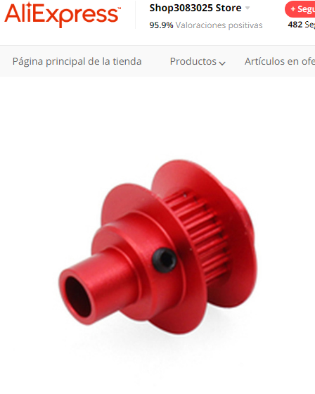

Nada, no hay manera. He subido la ganancia en la cola y no da resultado da cola de pez y no aguanta las maniobras fuertes en marcha atrás.
He rebuscado y he encontrado una polea trasera de 19 dientes. La que llevo en el heli ahora es de 21 dientes. Se con esta polea se aumentaran las vueltas del rotor de cola. En cuanto me llegue lo probare a ver que tal va.

Bueno pues después de varios vuelos y haber cambiado la polea trasera por una de 19 T el heli ya funciona correctamente marcha atrás. De momento solucionado.
