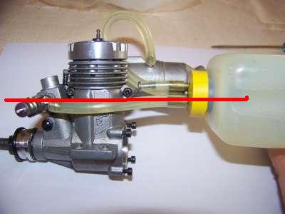

en la imagen que subo, se puede ver que, por construcción, el Canary lleva el depósito a la altura del eje del motor, por debajo del carburador. se ve que la boca del depósito está a la altura de los brazos de la bancada del motor, y éstos a su vez están donde deben estar jejeje, a la altura del eje del motor. Según tengo entendido, es recomendable tener el depósito un poco por debajo del carburador.
detalle del montaje del depósito

Eleva el deposito hasta que quede a la altura que te indicado antes. El motor se te para porque le cuesta mucho poder chupar el combustible y hacerlo ascender por el macarron, este trabajo de chupar se incrementa en cuanto el avion rota sobre su eje provocando que el deposito quede aun mas bajo, en pocas palabras, el motor se para porque no le llega combustible a causa del desnivel que hay. Evidentemente tambien entra en juego el que este de por si mal carburado que seguramente lo esté.

javi25 escribió:Eleva el deposito hasta que quede a la altura que te indicado antes. El motor se te para porque le cuesta mucho poder chupar el combustible y hacerlo ascender por el macarron, este trabajo de chupar se incrementa en cuanto el avion rota sobre su eje provocando que el deposito quede aun mas bajo, en pocas palabras, el motor se para porque no le llega combustible a causa del desnivel que hay. Evidentemente tambien entra en juego el que este de por si mal carburado que seguramente lo esté.
Mientras quede en linea o un poco por debajo, no debería tener problemas ya que el escape le da presión al deposito. Yo me inclino más por un mal ajuste de agujas. Si quieres empezar de 0 con un "setup" adecuado, yo miraría cuantas vueltas tienes abierta el alta (para empezar a carburar abre 2 vueltas) mirar la bujía que no este chamuscadilla (la ideal es una Os nº8 o su equivalente en otras marcas) un combustible de calidad tipo merlín ( no de esos que venden en tiendas de radiocontrol de centros comerciales..) a partir de aquí, arrancar el motor, calentarlo unos 5 minutos, ir acelerando en toques de gas para aclarar la "garganta", acelerar al máximo y cuando notes que va alto de vueltas y la transición del ralentí al máximo la hace mas o menos bien, acelerar al máximo y levantar el avión con el morro hacia arriba 90 grados y aquí ir cerrando el alta de oído o si tienes un cuenta vueltas, a sus máximas revoluciones. Cuando notes que no da mas vueltas, abres 2 "clicks" la aguja y listo. Para la baja es parecido, das acelerones de mínimo a máximo y debes notar que el motor responde rápido, sin bajones y posterior subida de rpm, ni que le cueste de subir. Si notas que no responde rápido, pero sube, ves cerrando la baja de cuarto en cuarto de vuelta hasta que sea más rápida la transición, si por el contrario notas que hace un "cacareo" o se llega a parar o bajar de revoluciones, ves abriendo la baja de cuarto en cuarto de vueltas
