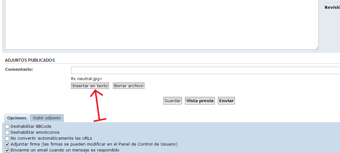

Extra300, insertas el archivo (foto), y le das a enviar. Haz otra cosa mejor, una vez el archivo está agregado, utiliza insertar en texto, donde dejes el cursor, te aparecerá la foto una vez pubicado el post, y asi la podremos abrir y ver mejor. :wink:

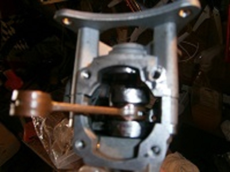

Por extra300
#1309821

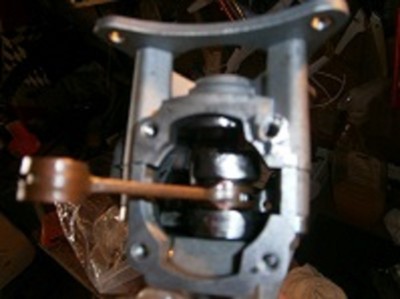

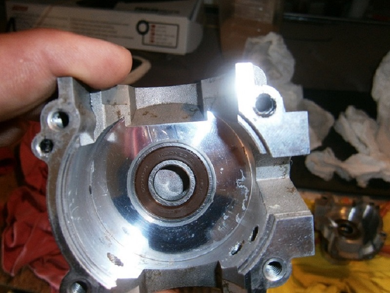

osea que ni los rodamientos de mi motor balen ,¿cuanto tardo en estropearse tus rodamientos ? poco imagino ,e gastado 5 l de gasolina en bancada cuando gaste otros 5 en el avion lo cambio ,¿o debo cambiarlos antes? o espero que suenen , dame idea de que hacer .

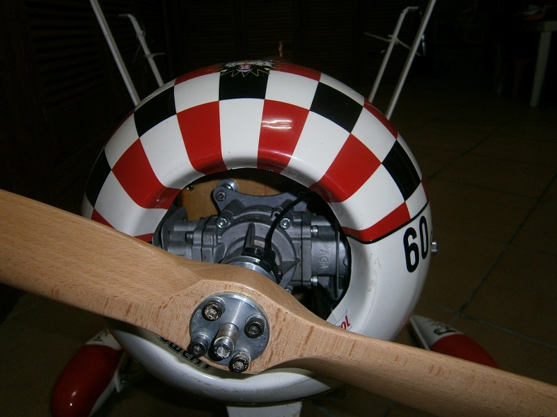

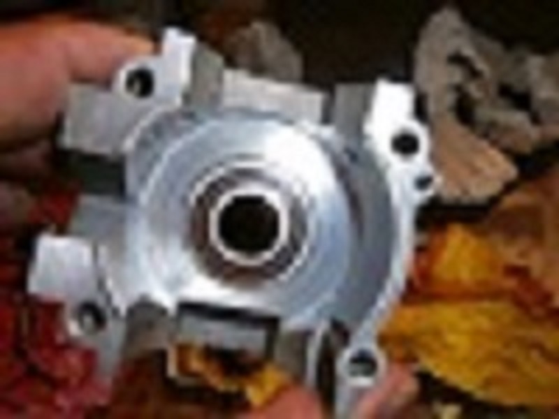

Por extra300
#1309823
foto parte delantera motor se nota roces del cigueñal
Por Biela
#1309825
extra300 escribió:osea que ni los rodamientos de mi motor balen ,¿cuanto tardo en estropearse tus rodamientos ? poco imagino ,e gastado 5 l de gasolina en bancada cuando gaste otros 5 en el avion lo cambio ,¿o debo cambiarlos antes? o espero que suenen , dame idea de que hacer .
Cascaron antes del primer litro de rodaje :mrgreen: :mrgreen: :mrgreen:
Por Jose Luis28
#1309840
Bueno , no son malas premisas, igual hay suerte y te han tocado unos buenos, no, no hagas como yo y no cambies nada, espera y ves mirando si "babea" el delantero.
Y a ver que tal va ese motor en vuelo :shock:

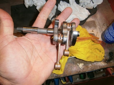

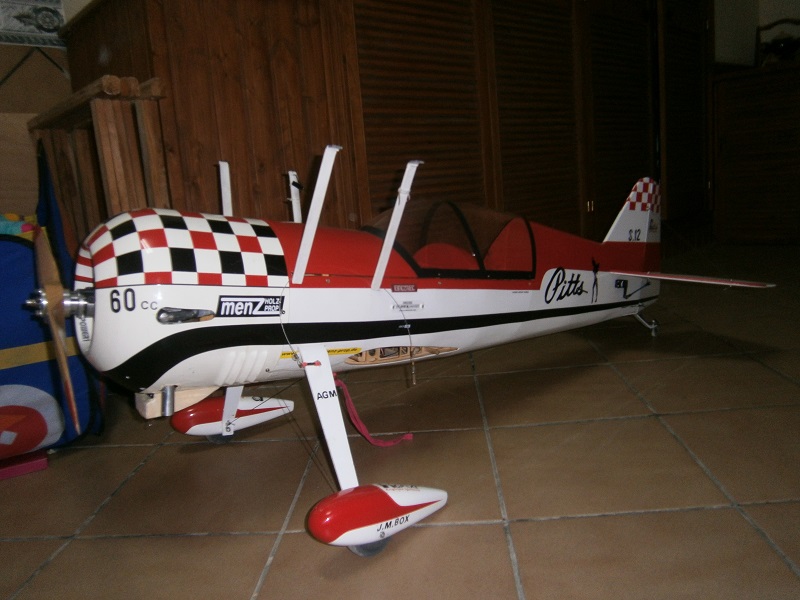

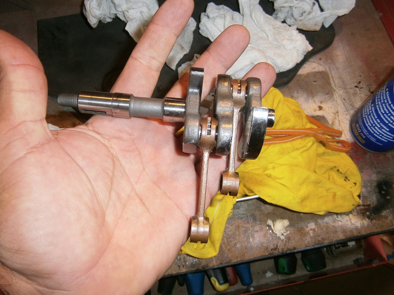

Por extra300
#1312833
fotito
pues bueno ,todo a tenido un final feliz gracias a nuestro amigo sixto con un trabajo impoluto con el cigueñal ,el motor va a la perfeccion en mi nueva pitts s 12 ,arrastra los 9 kl a 1/4 de gas va sobradisisma ,cuando gaste algunos l de gasolina mas le cambiare los rodamientos siguiendo el consejo de nuestro amigo joseluis .
Por Sixto
#1312891
Me alegro mucho, de verdad.
La cosa no pintaba bien pero al final se ha podido solucionar, ahora solo falta que dure y dure como las pilas... :lol:
