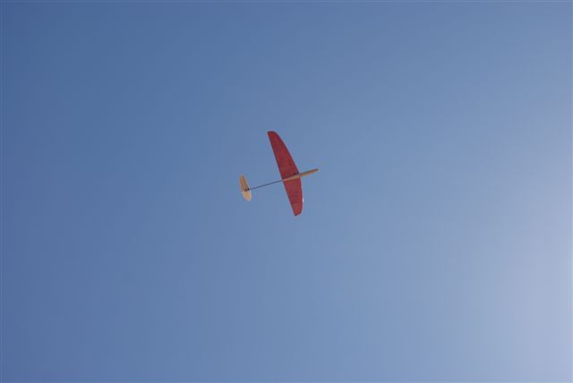

8) Buen trabajo habeis hecho con el Apogee, enhorabuena a los tres... toda una auténtica pasada. Alioth, muy chulo ese video, increible como caza las térrmicas desde tan poca altura y todo un auténtico curro en destreza para arañar al modelo hasta el último gramo. En cuanto al del amigo Francisco, puedo dar fé que hace ladera sin que exista viento y se sustenta con un suspiro.... :) :) :) :) :) :) :) :) , un par de fotillos de nuestro amigo de Lebrija y su velerito durante el pasado Katie Martin Tribute en Rota... :)
Mis felicitaciones a los dos.
Manolo.
