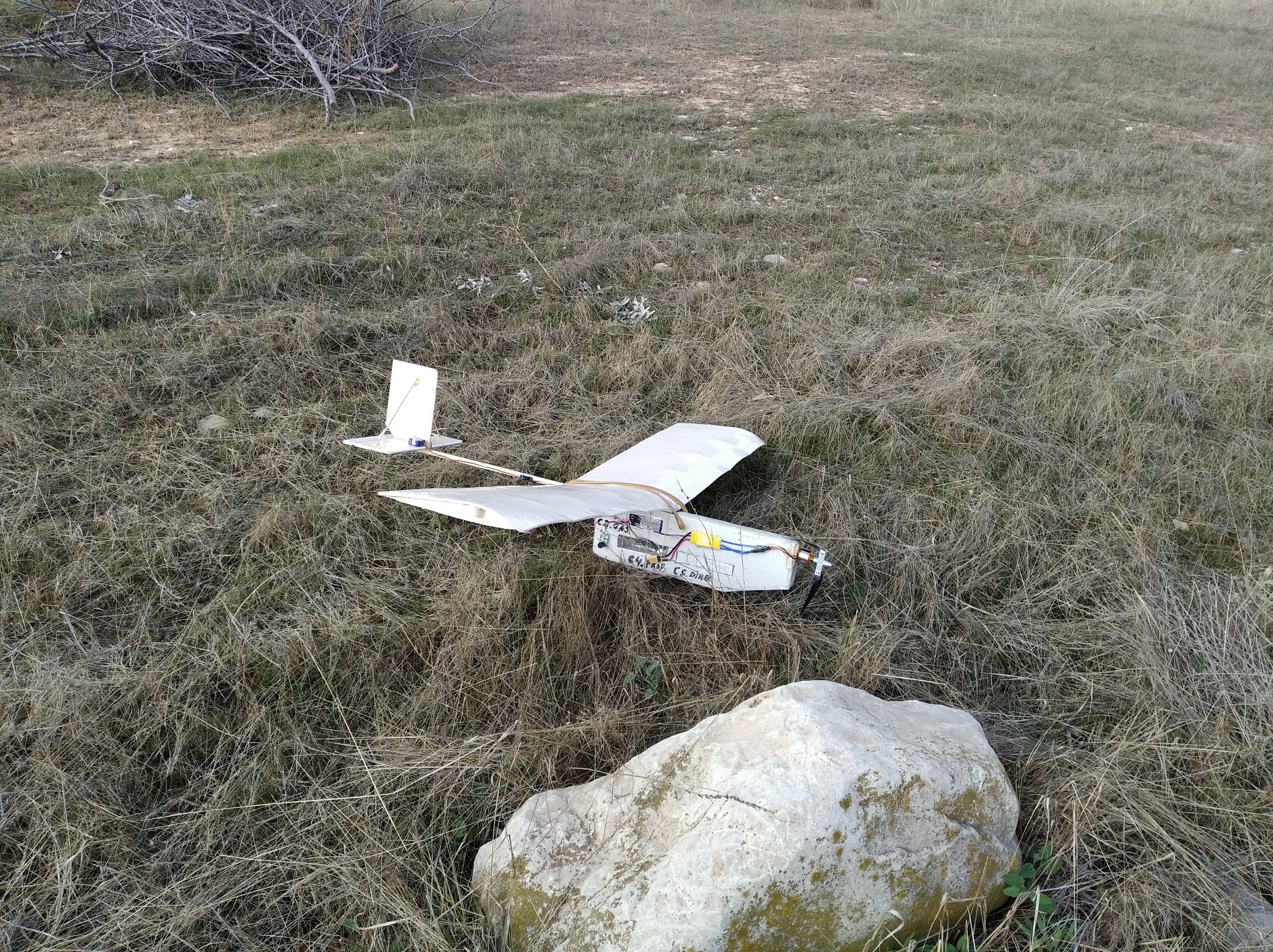

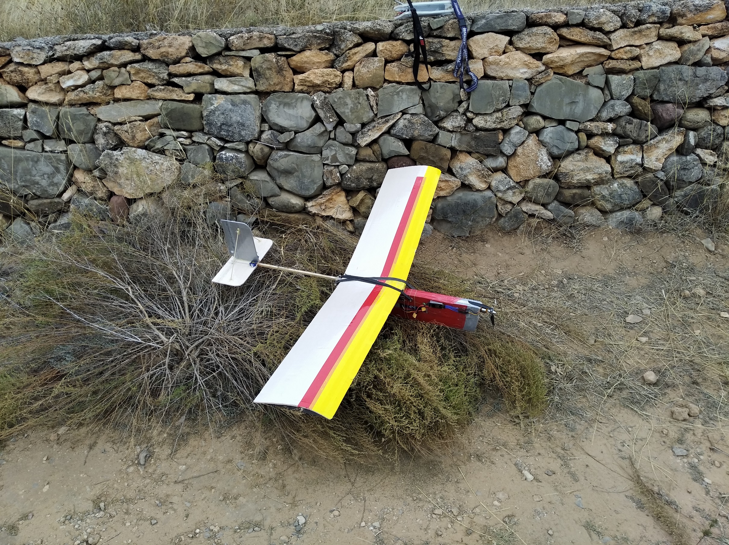

Hola buenas, tenía desde hace décadas una espina clavada con esto del aeromodelismo. Con esto de la pandemia y al estar tanto tiempo encerrados en casa, decidí de una vez aprender a volar con el simulador picasim. En una docena de horas de simulación aproximadamente aprendí lo suficiente como para atreverme de una vez. Total que con la ayuda de este video:
https://www.youtube.com/watch?v=mXFxumPVwqw&t=213s

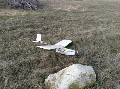

Me construí este sencillo avión y a volar se ha dicho¡¡¡, es super económico, sencillo y rápido de construir . Le hice algunas modificaciones básicamente para poderlo transportar en el coche fácilmente.
Al volarlo me dí cuenta que con el motor de 900 kv y 200 w que recomiendan en el video se quedaba corto para los 825 gr que pesa el avión, por lo que le puse uno de más chicha (385 w) y un variador de 40 a en vez de 30 a.

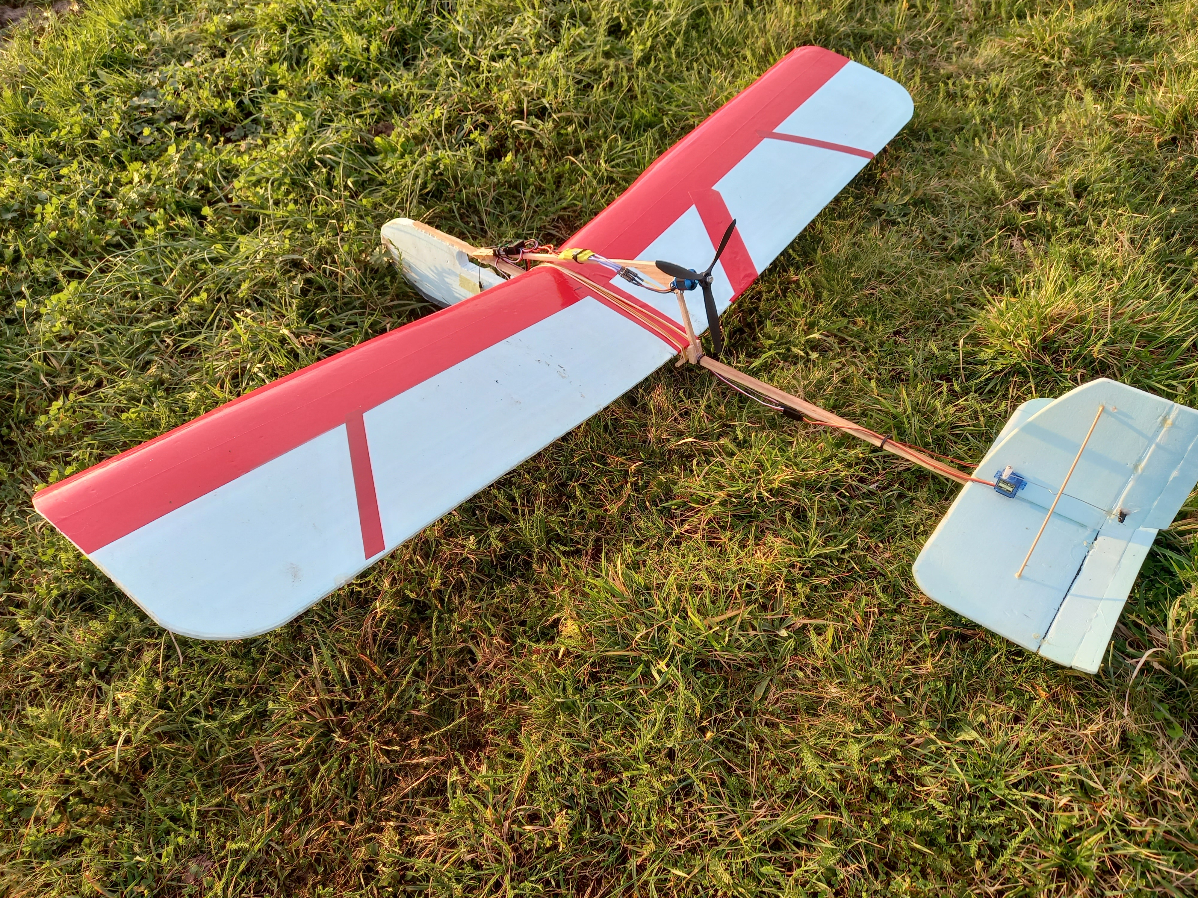

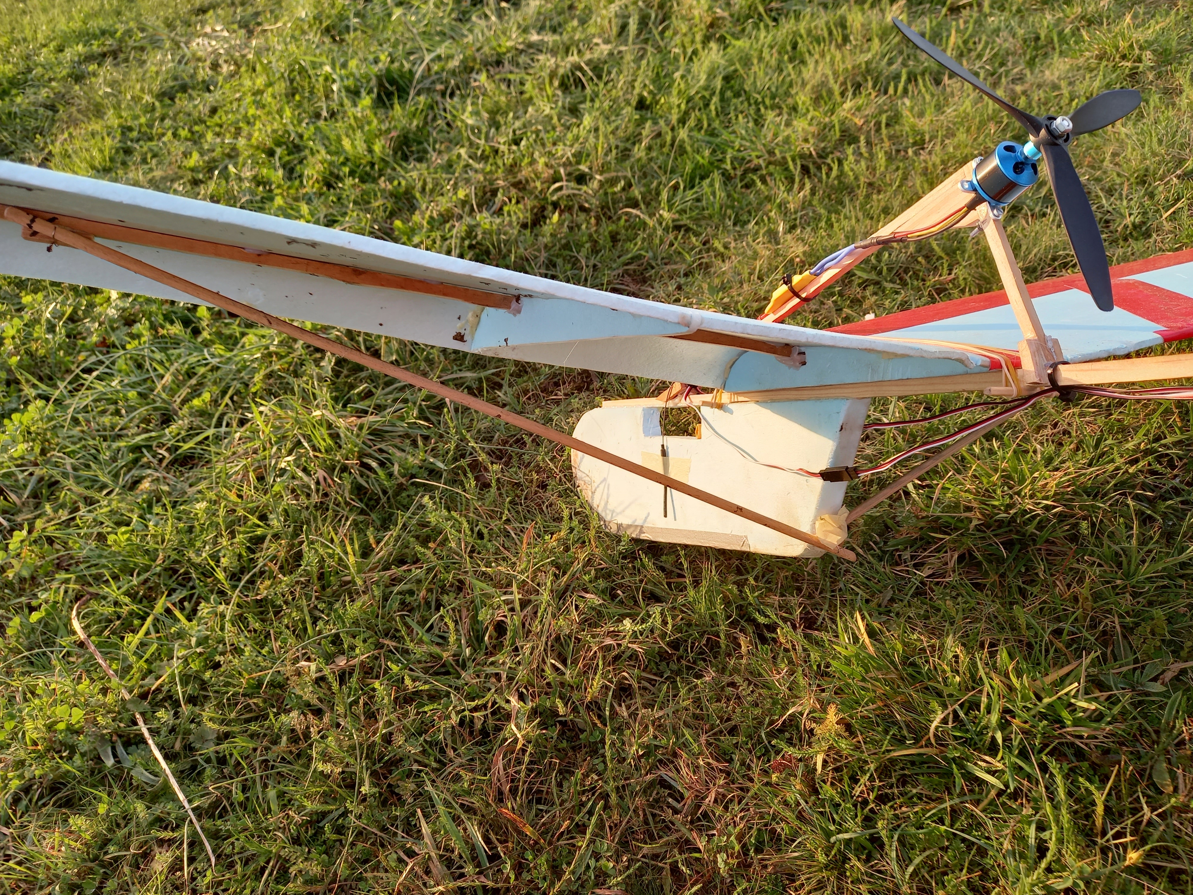

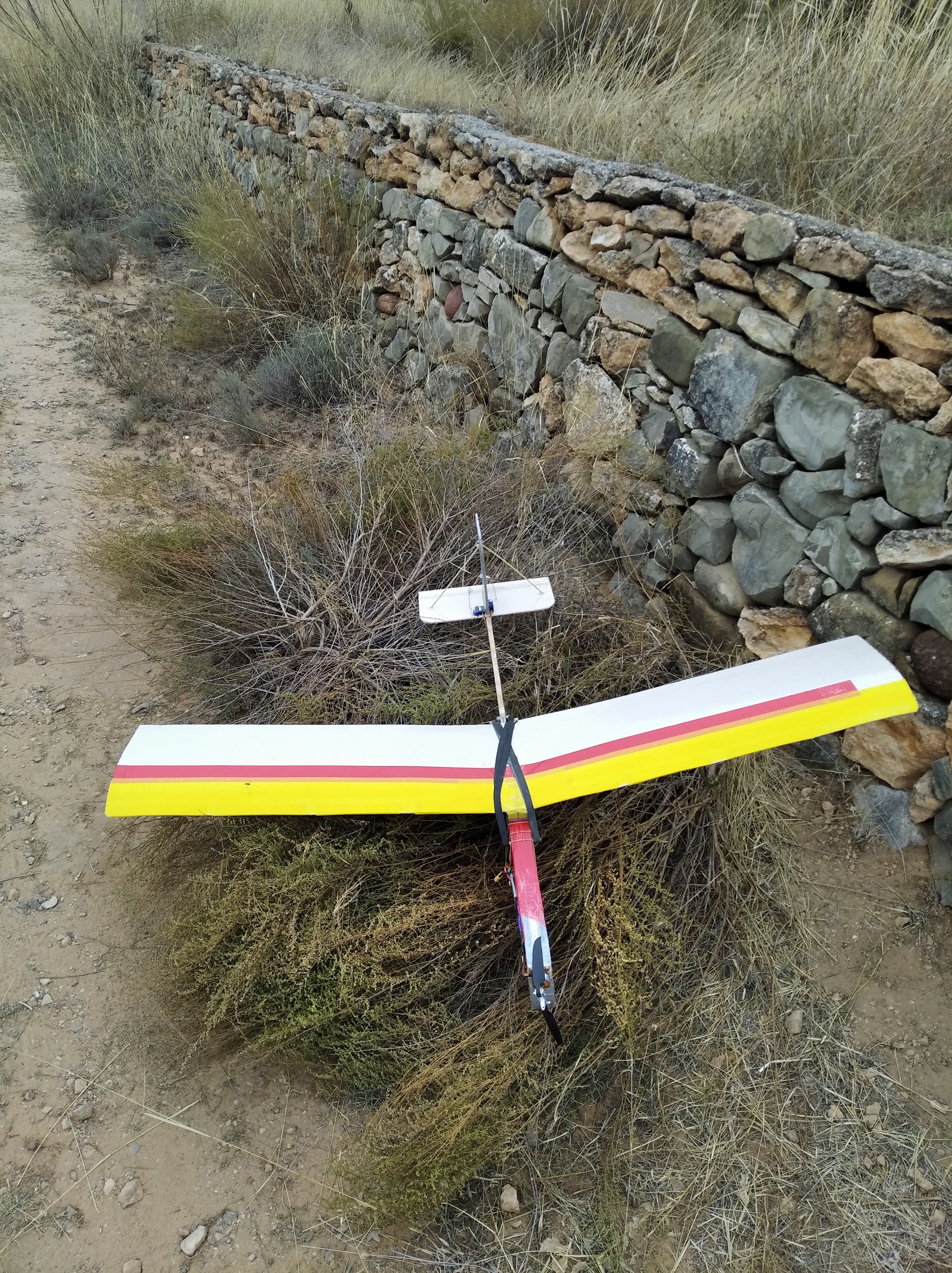

Con el motor de 900 kv me construí un segundo avión de corcho idéntico al primero pero reducido al 80 por ciento de tamaño, vuela muy bien también y se construye en nada.Mide 1200 de envergadura y pesa 615 gramos. Ambos aviones vuelan super fácil si están bien equilibrados , y son super estables gracias al diedro de 10 grados de las alas

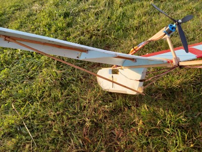

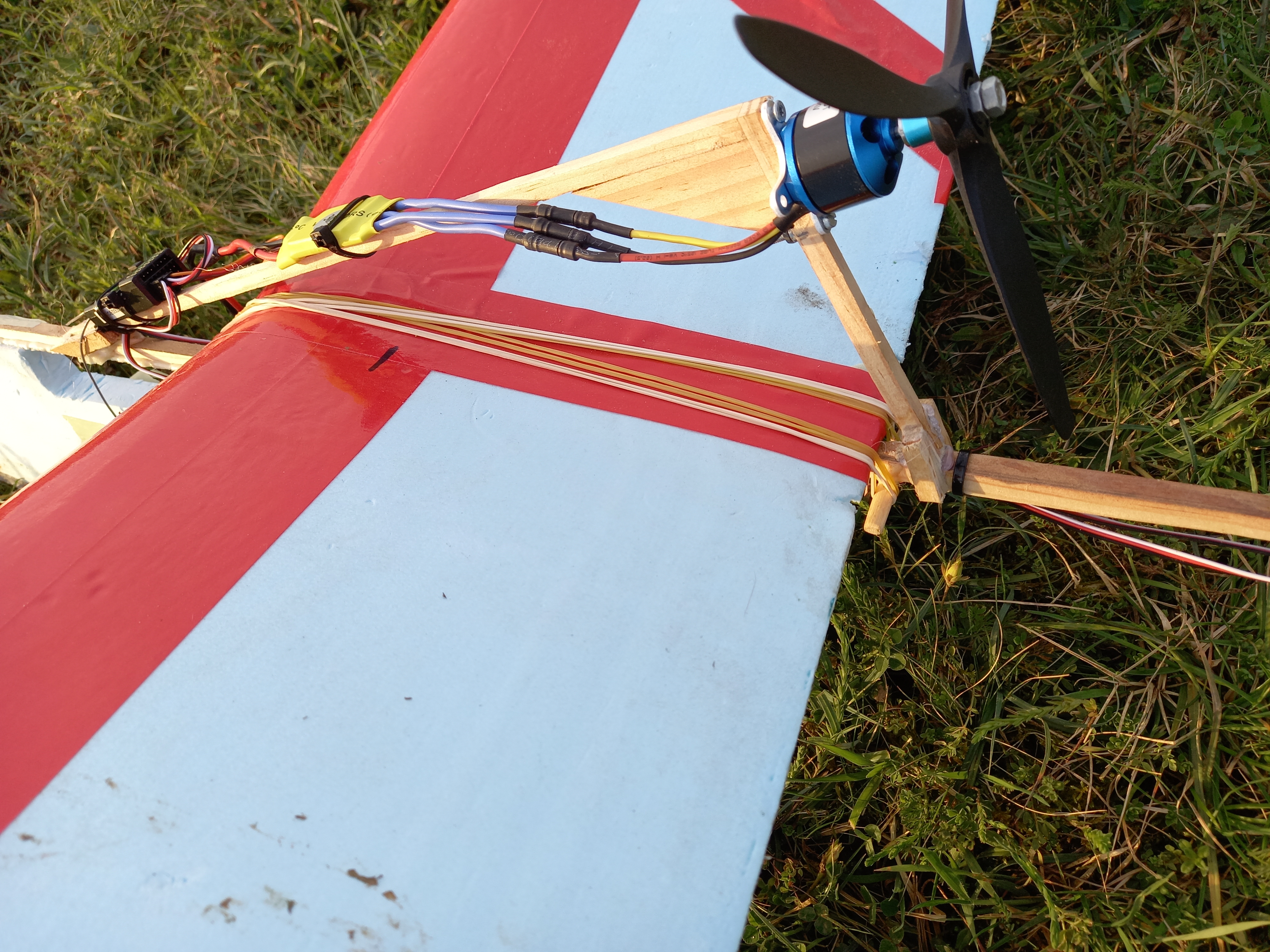

Cansado de romper helices naranjas aún con salvahelice y todo, le hice unas plegables partiendo de un tubo cuadrado de aluminio de 10 mm del LM y se acabó el problema.
El avión original del video de mrcuervo
Este es el reducido al 80 por ciento

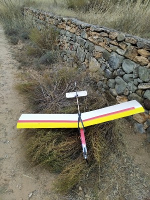

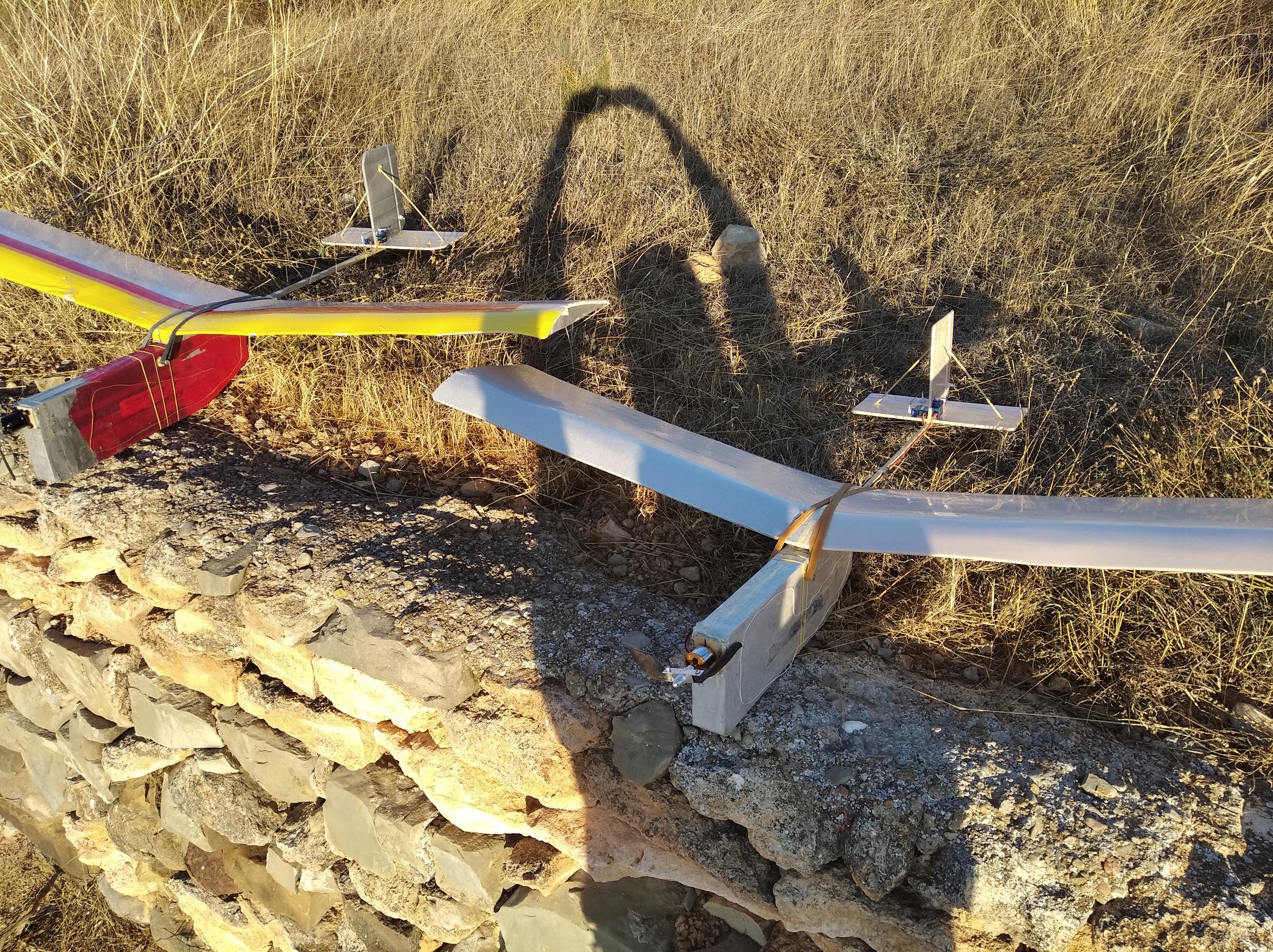

Hola buenas, las cuentas que haces no me cuadran nada pues el avión pequeño de 1200 mm de envergadura me sale completo con toda la electronica y batería ( sin receptor ) por unos 27 euros. De los cuales el avión no me cuesta ni 3 euros de hacer y se construye entero en un día no llega, le he roto un par de veces el fuselaje pero en unas pocas horas vuelvo a construir uno nuevo. La elecrónica una vez roto el fuselaje se la paso de uno a otro y listo, mira si es barato.
Por otro lado y tal como está el tema con aduanas puede que el precio del avón que propones no salga tan económico. Aparte habrá que ver si lo lleva todo incluido ( batería ,electrónica, gastos de envío) para poderlo comparar con el mío en igualdad de condiciones.
El minizángano a la derecha.
