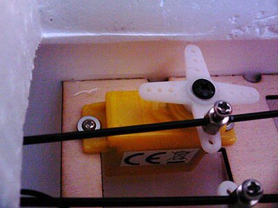

Por otro lado, sigo preguntando por los servos. Por lo que he visto el easy star los lleva metidos en un hueco específico, por eso mis dudas de si mis servos valen. Os pongo una foto de ellos, aunque mala, y sus medidas.
La caja amarilla (sin contar las pestañas para los tornillos) mide más o menos 3,5cm x 3cm. Las aspas también cerca de 3cm de punta a punta. No sé si necesitais alguna otra medida.

Servos del Cessna...

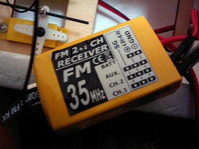

Os adjunto el receptor en foto. Tengo bateria, cargador, receptor, emisora, cristales y dos servos. Os he oido hablar de variadores, brushless y similares y tengo un lio que no veas. Creo que no necesito nada de eso pero por si acaso pregunto.
Por lo que comentais los servos originales son 3-5 euros. ¿Esto es en china o en tiendas físicas? lo digo porque sino con los gastos de envío se dispara.
El que comentas (Easy Fly), ¿funcionaría con la batería y el receptor que tengo? Porque sino ya no son 85, sino que sigue subiendo...

Receptor Cessna..
Por alfredo alonso alonso
#760566
La bateria te vale para empezar a verlo volar aunque te de poca autonomia.
Los servos seguramente tambien adaptandolos al avion .
El receptor que se ve en la foto parece un dos canales mas otro auxiliar , no se si tendra un alcance minimo de 150 metros. Si tuvieras que cambiar el receptor los hay de 4 canales por unos 20 e. En tiendas espanolas.

Creo recordar que segun el manual del Cessna hablaba de alcances de 200m, aunque nunca lo pude probar ya que no llegó tanto :-P
Los servos, supondremos que el tamaño entonces podría valer. Viendo el manual en PDF del easy star que he encontrado en la red, veo que los servos no llevan la "cruz" encima, sino un simple brazo. Esto imagino que podré cambiarlo sin problemas.
Esto suponiendo que el receptor no sufriera desperfectos en el último golpe. El cessna después del golpe dejó el motor en marcha y no reaccionó a la señal del mando de parada, tuve que quitar la pila, pero durante ese tiempo la helice estaba en marcha bloqueada y quemó el motor.

Para no liarme, imagino que variador/receptor es lo mismo (por lo menos para los profanos como yo).
Ayer lo probé y por lo menos los servos responden, así que funciona por lo menos parcialmente. No tengo motor donde probar, por lo que esta parte no podré trastearla.
Eso si, al conectar el variador/receptor a la bateria, aunque como digo los servos funcionan, se oye un zumbido. No recuerdo si antes lo hacía. ¿Alguno me puede confirmar si es normal o tengo fastidiada esta parte?

Buenas, yo tambien soy de los de easystar pero el mio todabia no se ha estrenado ya que el tioempo no me lo permite.
Te cuento el varidor y receptor son 2 cosas diferentes, el receptor es la foto que has puesto donde van conetados los servos,etc.. y el varidor es lo que hace funcionar el motor osea lo que regula el gas que tu le das con el mando, asique el motor de tu cessna deveria de ir conectado a otra cosa y esa al receptor, nose si me habre explicado claro.
Oh ese motor tuyo va conectado directamente a ese receptor tuyo?
La bateria donde la conectas? al receptor?
Por McGiverGim
#760935
Hola. Pues por eso me liaba yo. En mi caso, el motor va directamente conectado al receptor. O eso parece. No veo ninguna pieza adicional más.
Me da que esto va a ser más complicado y al final me voy a gastar más euros ;-)
¿Puede que el variador vaya integrado en el receptor? ¿Esto es algún problema?

Bueno eso digamos que seria un sistema de juguete digamos así, el tema es que cuando te llegue el easy pruebes el motor si va bien lo montas segun estaba en el cessna pero ya te digo que si el motor no es y es cosa del variador tendras que comprar un sistema nuevo, en tu caso un receptor minimo 4 canales y un varidor nuevo.Como te han dicho los hay de segundamano por ahi a 4 duros y si buscas nuevos tambien los hay.
Habra que esperar a que te llegue el permax del easy y enchufarlo a ver que pasa.
PEro bueno decirte que ese sistema no es nada común o eso creo yo, lo normal y lo que bas a ver por ahí son los componentes por separado.

Hola, de momento comprueba el motor, si no hay nada entre motor y receptor (el de la foto), aparte de dos cables,claro.Metele corriente directamente (la bateria o una pila que tengas a mano etc).A ver que pasa..., si el motor gira de esta manera, despidete de ese "compacto" que tienes y añade receptor+variador a la lista.Has probado el alcance del receptor?.Suerte !!

- He conectado mi receptor/variador al motor. Y si, funciona.... pero no se regula. Como os comento despues de un golpe se quedo activado el motor y se quemo, pues parece ser que sigue activado no responde a la emisora.
- Los servos no entran por muy poco. No quiero andar cambiando el tamaño de los agujeros, ya que me habéis dicho que unos nuevos valen muy poco.

- Necesito comprar un receptor/variador. Espero sea compatible con mi emisora actual. ¿Lo compro nuevo? ¿Cuanto cuesta?¿Cual recomendais de 4 canales? ¿Merece la pena intentar de segunda mano en el foro?
- ¿Que servos son los que encajan PERFECTOS en el Easy? Los de multiplex esta claro, pero ¿alguno mas?

Te cuento, yo creo que te biene mejor que empieces desde cero, a ver los servos puedes poner unos de 9g caben perpectamente en el hueco y van de sobra, respecto a lo del variador/receptor, nada olvidalo, tiene que comprar un variador acorde con el motor que pongas, si es de escobillas pues uno de escobillas sino un brusless con su correspondiente variador, y sobre las baterias una lipo de 2200 20c por ejemplo.
