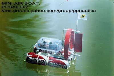

Si utilizas ese motor, con ese variadoren un barco, lo mas seguro es que te cargues el variador... y a la larga, el motor.

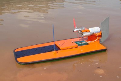

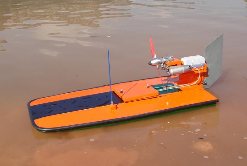

Busca un diseño de lancha de pantano en rollo "chispa 20" o eso.....
Algo como esto, pero en plan eléctrico, ¿vale?

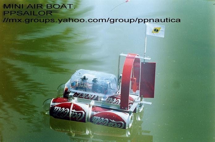

... O esto otro, quizás mas extremo y experimental... pero seguro, mas económico y divertido.
Por eperez
#1002336
me gusto muchisimo la de las botellas de gaseosa, :lol: es muy probable que lo haga, para que jueguen los chicos y asi no se de vuelta x nada.
porfa, si podes mandarme fotos con algo mas de detalle de la parte del timon agradeceria.

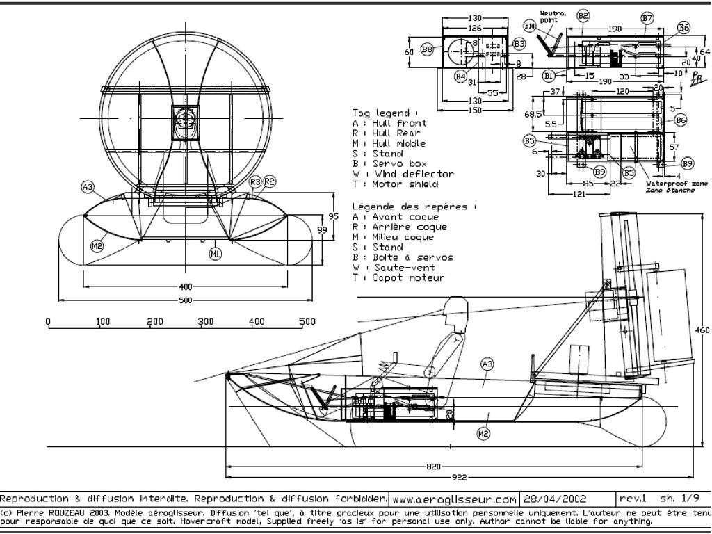

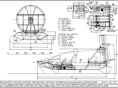

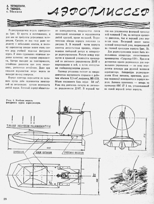

Mira este aero-deslizador ruso:
O este otro... si te quieres liar con él, mandame un MP con tu correo.
Espero que nos muestres tus avances, ¿vale?

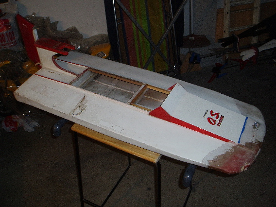

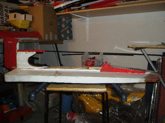

Aprovecho este post ya que estais tratando el tema de hidrodeslizadores. Ha llegado a mis manos esto que esta para restaurar
Si no me equivoco es una chispa 20 o muy similar, la idea es arreglarla y ponerle un motor electrico y quisiera vuestra ayuda para aconsejarme uno similar a un 40glow(que creo es el que llevaba), para alimentarlo con 4s que son las que tengo, tambien tengo un variador de 120 y alguno mas pequeño. La idea es sin mucho coste y aprovechando lo que hay por el taller hacerla navegar. Tampoco quiero que sea un tiro ya que no se como se comportan estos barcos en el agua. Tiene de eslora 92cm y con el timon 103, de manga tiene 37cm. Gracias.

Creo que un motor turnigy outrunner te iría de perlas.. lo que no tengo muy claro es que hélice ponerle... supongo que si te entra una apc de 11x5.5.. o como mucho 12.. eso si.. cuidado con el mando del gas.. o tendrás un avión en vez de una lancha. creo recordar que ese motor levanta 2kg en el aire sin problemas.

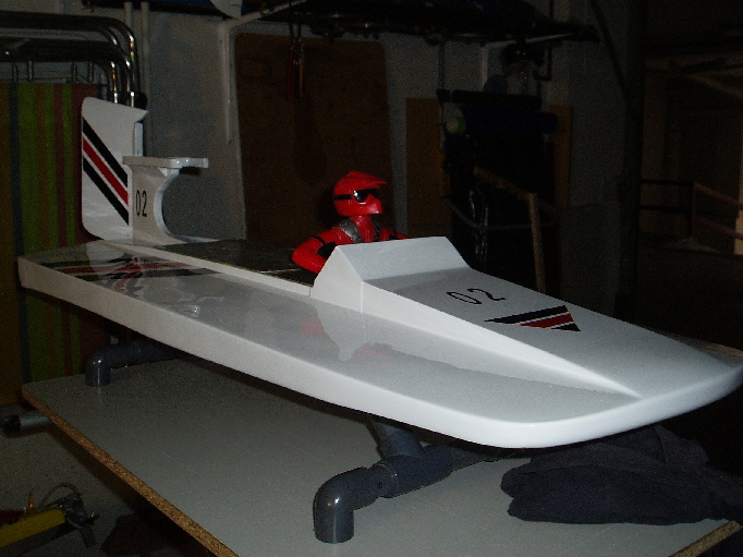

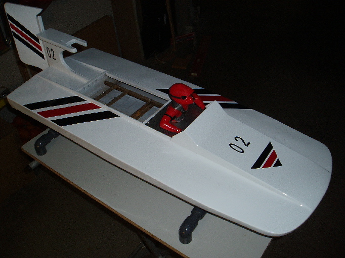

Siguiendo con el tema de la chispa y despues de mucho lijar, enfibrar, masillar, pintar y unas tiras de vinilo el resultado es este

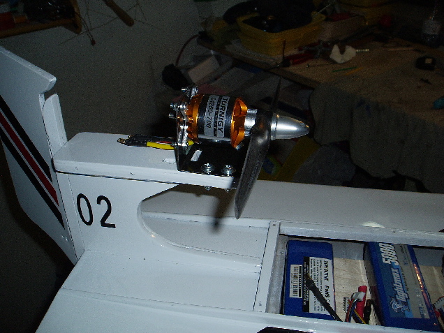

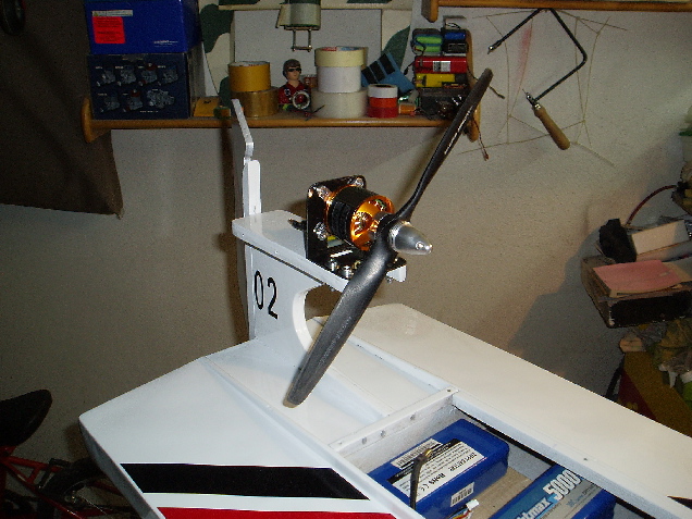

#1021291
La motorizacion elejida para la chispa es la aconsejada por Drako y su colocacion se ha realizado con una L de aluminio. Se alimentara con 4s y la helice para la prueba sera una 11/7. Una duda que tengo es si colocar el variador detras del motor o meterlo dentro del casco ya que no se si estos aparatos vuelcan con facilidad aunque pienso que no, tambien tengo la opcion de hacer un bloque al variador con epoxi. como he visto por aqui para que en caso de vuelco no se dañe. Tampoco se si en este tipo de casco el c.g. es el mismo que en otros, es decir, a 1/3 de la popa o tendra que ir mas adelantado. A la espera que llege el variador para ella he probado con otro y tiene buena pinta el motor, da la sensacion de pocas vueltas pero tira mucho aire. Con 3s que se ha hecho la prueba la arrastra del soporte asique en el agua y con 4s os podeis imaginar. Saludos.

Te ha quedado muy bien. Respecto al variador, este necesita refrigerarse, pero también tienes que protegerlo del agua y humedad. Lo mejor sería situarlo en el soporte, detrás del motor. Así no tendras que alargar los cables entre motor y variador con sus consiguientes problemas.
Para protejerlo de la humedad y posibles zambullidas... Para no tener que tocar ni siquiera el termoretractil, puedes usar cualquiera de dos métodos.
El primero es rociar por debajo del termoretractil (hasta que chorree) un spray tropicalizante. Básicamente es una especie de laca formulada específicamente para circuitos y componentes eletrónicos. El otro método es sellar con una silicona no ácida el tremoretractil por los dos lados. Yo personalmente, si no piensas hacer el animal, optaría por el tropicalizante. Al seguir habiendo un flujo de aire por dentro del variador, se refrigera mejor.
Olvida lo de meter en resina todo el variador, a menos que le pongas un disipador con aletas sobredimensionado (que tendrán que quedar por fuera de la resina) con su correspondiente masilla termoconductora y toda la pesca.

En cuanto al chispa.... Hazle una buena caja estanca al compartimento de radio con un tuper, ya que la caja de radio de origen es de todo menos estanca. También te recomiendo por otro lado que si no lo lleva le pongas algo mas de timón de dirección,sumergelo unos cm en el agua ya que si no se alargan los radios de giro considerablemente al ir a determinada velocidad.
