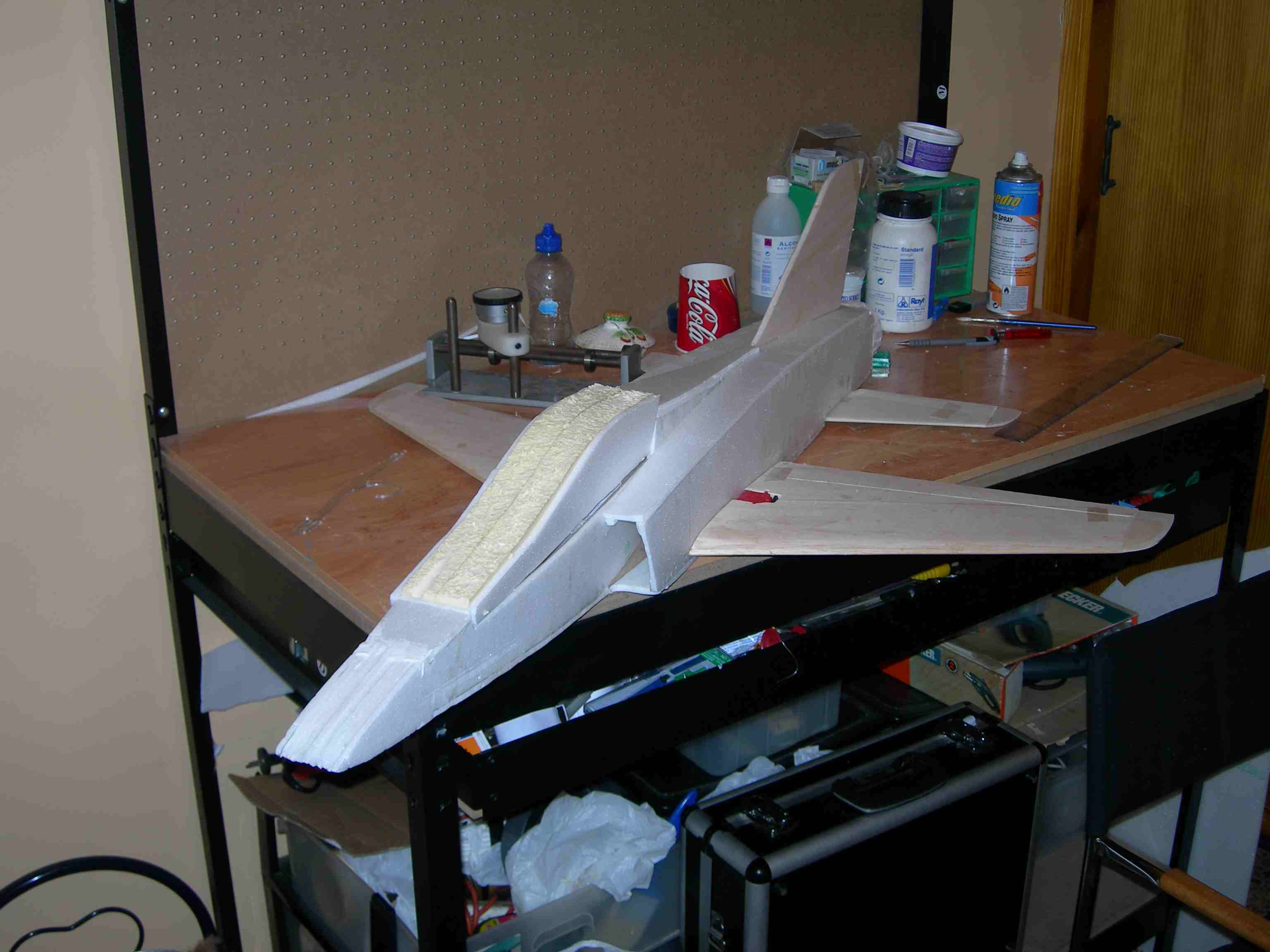

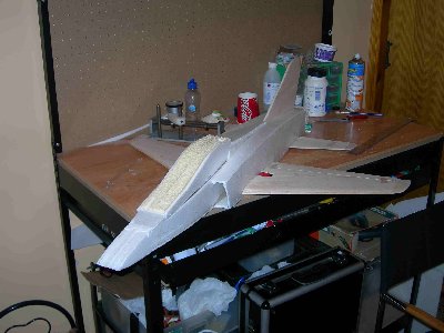

Hola.
este modelo vuela muy muy bien ya que yo lo lo he construido en version pusher con helice detras y la verdad es que es una gozada ahora me he decidido a hacerlo version edf y si te das cuenta las alas las he hecho con perfil MH33 y enchapadas en balsa el original lleva la tipica plancha de deprom sin perfil . en cuanto a lo que comentas de construir en madera estoy en parte deacuerdo contigo lo que pasa que la pista de mi club es mas para "aporrizages"
que para aterrizages y entiendo que contrullendolo en madera resistira con mas pena que gloria estos de todas formas segun el resultado que me de no descarto la idea
