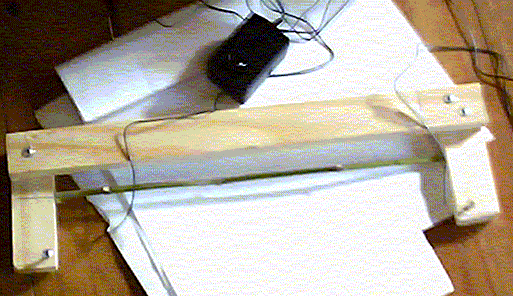

bueno este es mi super arco la caña del medio al estar fleccionada mantiene la tencion el hilo no se llega a ver tiempo de concstruccion 10 mint

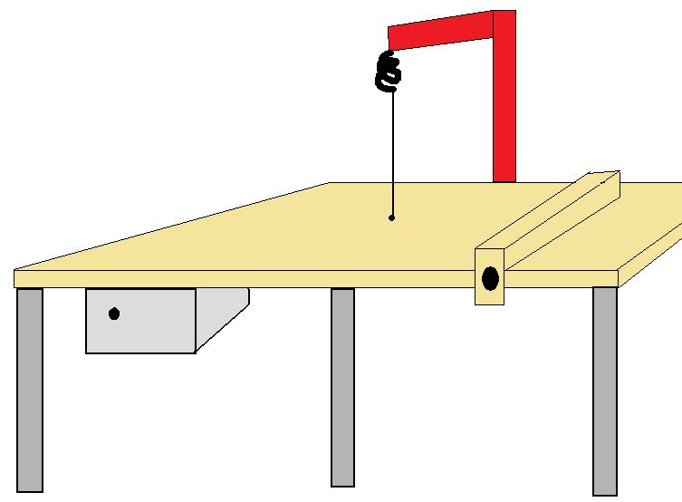

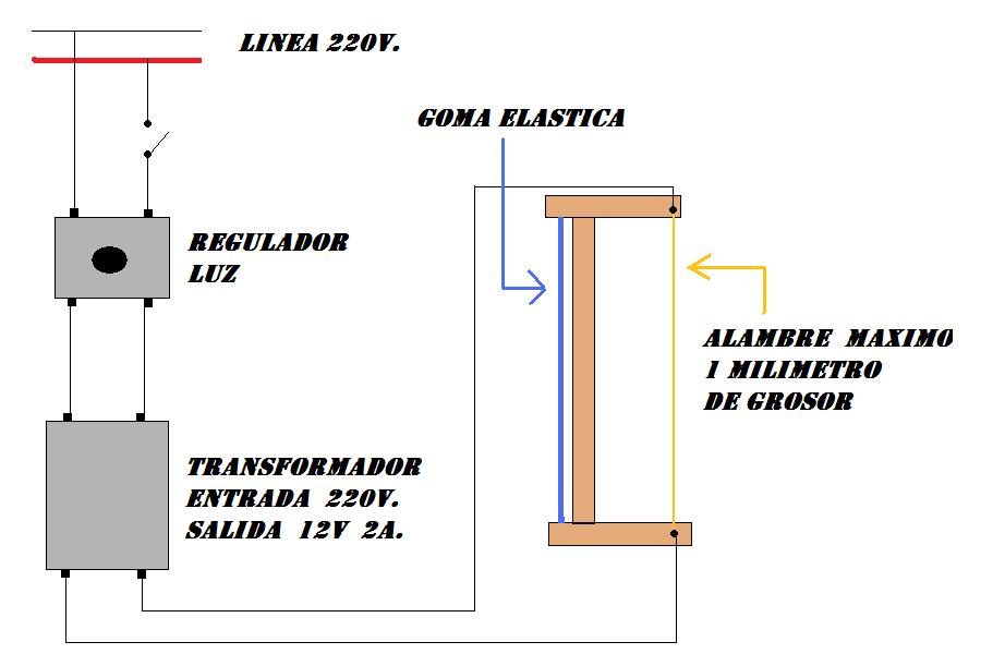

a ver.........os estais complicando mas de lo debido.......
es muy sencillo....
el transformador da igual que sea de 12v o 15 voltios de salida y da igual que sea de 2A o 4A de salida tambien....lo importante es colocar un regulador de luz a la entrada del transformador, de esos que llevan algunas lamparas para atenuar la luz por ejemplo.....el transformador os sirve uno de alogenos por ejemplo que saca 12v y 4A.
para hacer un arco de 50cm hay mas que de sobra, vereis que apenas le tendreis que dar potencia....
para el hilo de corte utilizar nicrom pero tambien sirve alambre fino....

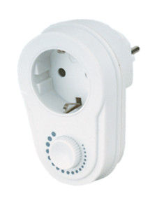

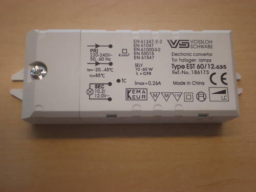

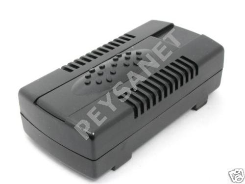

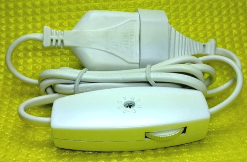

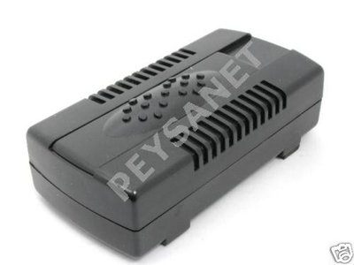

aqui teneis las imagenes del esquema, fotos de reguladores y de transformador....si no lo teneis por casa para reciclarlo lo podeis encontrar por ebay...unos 15 euros el regulador y unos 10 euros el transformador con gastos de envio incluidos....
saludos.....

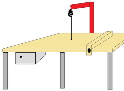

esquema
regulador de rueda
regulador de enchufe
transformador alogeno
regulador de pie

en mi empresa se utiliza el arco de corte de forma profesional ya que hay una seccion que es de empaquetado y continuamente se corta porexpan con mesa de corte, la mesa la construyo un compañero de mantenimiento y lleva años sin averiarse....(el transformador es uno que se utiliza para piscinas que saca 20A y el regulador es de tienda de electronica) esto no os hace falta ya que es para utilizarlo de forma industrial y los componenetes suben a unos 60€ mas o menos...
en cuanto pueda os subo la foto de la mesa, el sistema de tensado deel hilo es a traves de un muelle grueso fijado al mismo hilo y la mesa incorpora una guia para cortar tiras a medida...

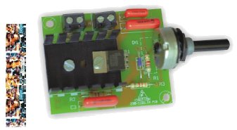

el transformador es un POLYLUX que saca 12V 20A. (30€) + GASTOS ENVIO
el regulador es una placa CEBEK I-14 (13€) + GASTOS ENVIO

transformador POLYLUX
placa reguladora CEBEK
