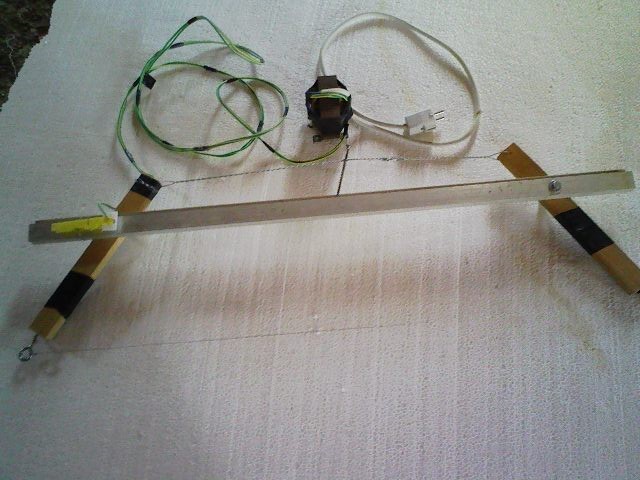

Espero que esto te ayude, te pongo una foto del mio.
SALUDOS

gracias compañero ahora se me ha kedao bastante claro lo de la corriente alterna y continua, y por lo ke veo en la foto tu usas alterna.
me podrias decir de donde as sacado el transformador de la foto y el hilo de cortar o es una resistensia de secador o algo de eso . gracias

:D mira
El tranformador es de 24 v 1A que ya ni recuerdo de donde lo pille, pero en cualquier tienda de componentes electronicos los venden.
Una opción mas barata,¿creo? es ir a una ferreteria o tienda de iluminacion y comprar un transformador para luces alogenas de 12 v que tambien vale.
Dependiendo el voltaje y el amperaje que entrege el transformador tu sierra sera mas o menos rapida en el corte.
De filamento he usado la resistencia de un secador de pelo cutre-salchichero que tenia por casa (si me pilla mi mujer..... :lol: ). El motor le he plantado una reductora y tira de miedo una 11 x 6 y con la resistencia la estiras todo lo que puedas y te da como para dos arcos de mas de 1m.
SALUDOS
