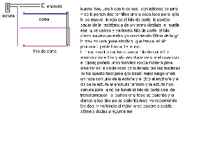

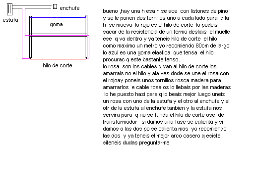

Hola copito,para mi que tu estas cortando con ua fase de las dos que tiene los 220.
1º no entienddo que mision tiene la estufa,pues como tu muestras en el grafico,lo que haces es cortar uno de los dos cables que entran a la estufa,y ese mismo cable es con el que cortas,poniendo una punta en un polo,y la otra punta en el otro polo,
pues estas jugando con la corriente de 220v,y sabes tu que con cualquie roce que te des ,con paredes un hierro o cualquiersitio que este derivado a tierra en el mejor de los casos te dejara los pelos como a lo erizos,y en el peor tendrias ploblemas con la salud y bastantes,con esto te digo que no andes tentando a la suerte ,puescasi siempre gana ella.
