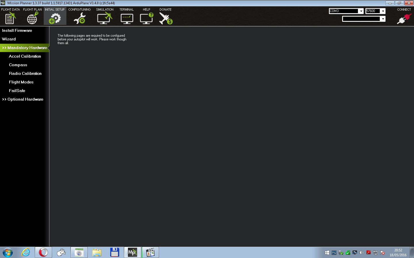

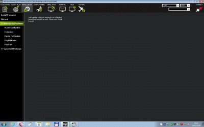

Hola, el otro día salvé la configuracion de la APM y hoy la enciendo y aparentemente todo funciona correctamente, incluso los modos de vuelo pero voy a mirar el mando de la emisora ( mandatory harward )
Me aparece este texto y no lo puedo ver . Ha perdido la memoria ?, el caso es que como dije , los modos de vuelo y el failsafe funciona bien.
Por Neri
#1349001
en la foto que adjuntas no está conectada la APM. Entiendo que hiciste una copia de la lista de parámetros y a la siguiente conexión no te funciona el MP normalmente y la APM sí. Qué extraño, nunca he visto este mensaje.

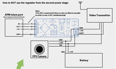

El OSD que tengo es el MAVLink-OSD V2.0 y pone que es totalmente compatible con el minimOSD original y pone este texto: MAVLink OSD con conmutación DC/DC reductor powersupply para maximizar la eficiencia en el sistema de alimentación. No más problemas de calefacción cuando se utiliza esta tarjeta OSD.Es decir , que parece ser que esta version no tiene problemas de recalentamiento.

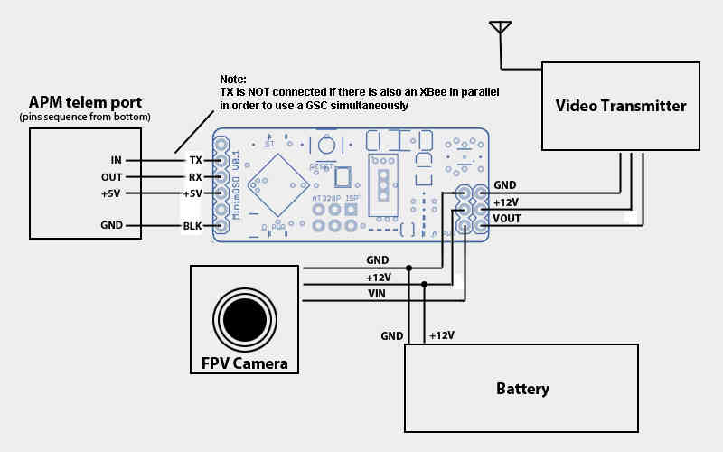

El montaje que he utilizado para conectarlo es este:
y tomo los 12V directamente del cable de potencia de la batería 3S 5000 mA.
¿alguna idea?

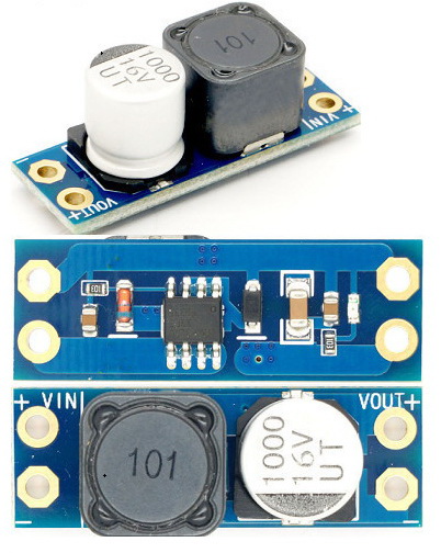

En la proxima prueba voy a meter un filtro como este en la alimentacion a ver si corrijo las interferencias del motor a larga distancia.

Kasarex, respecto al esquema de alimentaciones del minimOSD.
Uso el mismo, puentes de pistas en circuito cortadas, lado de datos alimentado desde APM telem. y lado video entre 2S y 3S de lipo según dos opciones:
1.- Baterías independientes: una para Motor+BEC_servos+PowMod y otra lipo para TX video+Camara y lado video minimOSD.
2.- Única batería, saco una derivación posterior al PM hacia el lado video del minimOSD (TXvideo+camara + lado video minimOSD). Sería tu caso.
En mi opinión en los dos casos hay ventajas e inconvenientes.
El filtro que muestras, parece mas bien un regulador de tensión.
En general todos los filtros y ferritas ayudan a evitar ruidos.

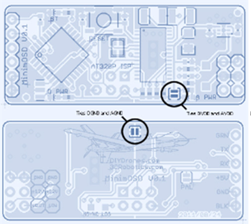

Hola, una aclaración previa: el puente de PAL no tiene nada que ver con las alimentaciones de la tarjeta minimOSD. Es la configuración de video, y desde la versión 2.0 ya no se usa porque lo defines en la herramienta de configuración de OSD.
El puente de alimentación (que citas en la misma cara que esta el PAL) que solo tiene indicado un paréntesis, lo he cortado, y también cortado el de cara componentes (SJ2) para alimentaciones totalmente independientes.
La nomenclatura puede variar según el modelo, pero suelen ser bastante parecida la disposición en general.
Situación de los puentes de separación datos/video
corte pistas.PNG (168.45 KiB) Visto 3599 veces

Dando una vuelta al minimOSD en cuanto a alimentaciones:
Hay placas que parecen con los puentes abiertos (pistas sin soldadura) pero realmente no lo están, hay una pequeña pista de unión que se ve con lupa.
Para saber si están unidas, se da alimentación desde el lado de datos (APM telem.) y si se encienden dos led azules junto a cada lado de pines (no los led de datos que parpadean), las pistas están unidas. Si solo se enciende el de APM, están los puentes separados.

Vale, ya sabia que lo de Pal no habia que tocarlo, lo dije para indicar el lado de la placa, que está el puente que tengo dudas.
Bueno, pues ese puente yo le tengo unido, lo habia mirado con lupa y tiene un pequeño puente para poder cortarle facilmente arañando con un destornillador. lo voy a hacer y a ver si lo pruebo.
Bueno, la he cortado y todo funciona, lo probaré en el campo de vuelo.

kasarex escribió:Bueno, ya tengo el OSD con un electrolitico de 100 mf estañado al circuito impreso del OSD. Puentes estañados y todo a punto, a ver si pasan las tormentas.

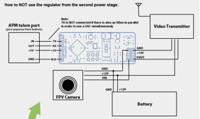

Hola, si decides cerrar puentes, el esquema cambia en la alimentación de la etapa video (cámara y TX video alimentados independientemente). Lo adjunto por si no lo tienes.
Camara y video TX independientes

Gracias , yo según la página que te indiqué, creí entender que no quitaban la alimentación de 12v para que con esa alimentación de 12 v se alimente un componente electrónico reductor de tensión del OSD dando así, más intensidad en los 5v que parece ser el problema de caída de tensión.
No se sí me entenderás, pero repásalo y a lo mejor piensas igual que yo.
Yo de todas formas voy a probar con los puentes puenteados, electrolito o de 100 mf y alimentado el OSD de 12v.
Ya te contaré.
Por Neri
#1349949
En el foro del link que pusiste entiendo que usan el esquema de alimentaciones separadas o puentes abiertos, pero con puentes soldados. Comenta que trabajan los integrados reguladores de tensión en "paralelo" desde 12 v. en vídeo y 5 voltios de la APM en telemetría.
Mi opinión en base a lo que entiendo: si el tx video y cámara tienen un consumo "notable" y por lo que fuera se pierde la alimentación de 12 v. lado vídeo (fallo, mal contacto, etc..), creo que hay posibilidades de freír el regulador de tensión del OSD.
Incluso sin freírse, quedaría alimentado todo desde el power module de la APM y no lo creo conveniente. No digo que no funcione, pero me extraña que se faciliten dos esquemas de alimentación según puentes abiertos o cerrados.
Si funciona igual, ¿para qué dos esquemas? ¿para qué diseñar circuitos con puentes opcionales?
