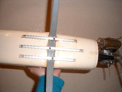

Si la pista de aterrizage es corta toca ajustar muy bien el planeo, si no puedes arriesgarte a colgarlo y que empance, en este caso a la tercera el tren a la mierda , por eso cuando le vi las primeras grietas a la panza le puse 3 varillas de aluminio transversales para que la superficie aumente y se reparta mejor la presion en la panza (una en cada tornillo y alos extremos con un remache),

estas son las fotos de mi arian de los puntos explicados, no se aprecia mucho ya que lo tengo medio desmantelado por no usarlo.
Por Hector
#25898
no me deja subir mas fotos , se ha debido rayar el trasto ya que solo son de 50Kb y me dice que solo admite como maximo 150kB, que el adjunto es demasiado grande, bueno en esa foto se aprecoa el tren de aterrizage y el tubo de escape. La posibilidad de electrificarlo es muy viable ya que de porsi necesita plomo para adelantar el CG.
