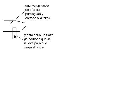

en este dibujo intento explicar como lo lleva Jose Luis Alvarez en su aris

Si, algo así tenía que ser, pero mientras no veo una "afoto" de la solución de Alvaro, no voy a dormir.

doddlepots escribió:¿Como evitas que el lastre se va a hacer puñetas? ¿Metes un corcho?
Seguramente habrá algún invento que hasta nosotros, los meros mortales, podrían aprovechar para casos, aunque muy inferiores, similares.
Pues en este caso, la simplicidad del método de retención es una muestra más de lo bien pensado que está todo. Es una simple bala de madera con la forma del molde, que se sujeta con un trocito de cinta o un tornillo. Y como una imagen vale más que mil palabras...
Este es el conjunto de lastres: 5 balas, 4 espaciadores y el tope:
Para fijarlo todo es bien sencillo, basta con poner el tope, sujeto con cinta o un tornillo:

No hace falta siquiera la cinta o el tornillo. Si llenas el tubo de lastre y le pones el tope los lastres no se mueven.
