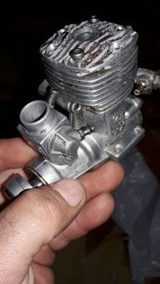

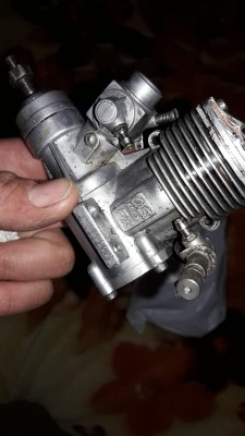

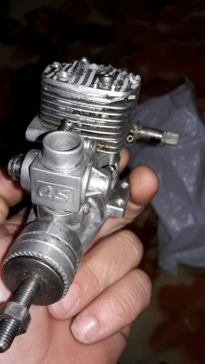

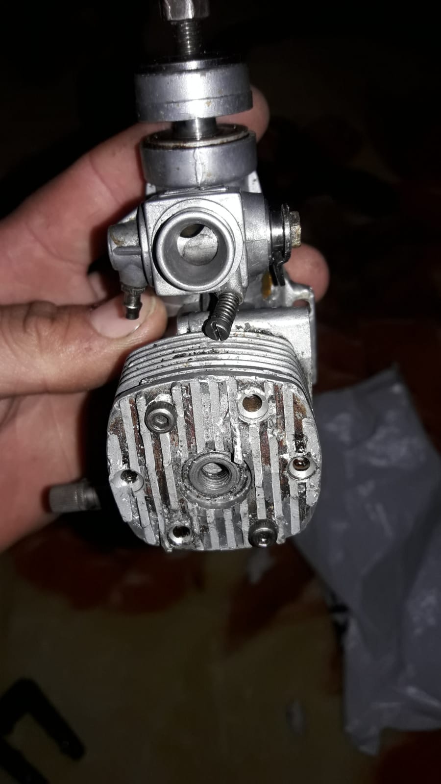

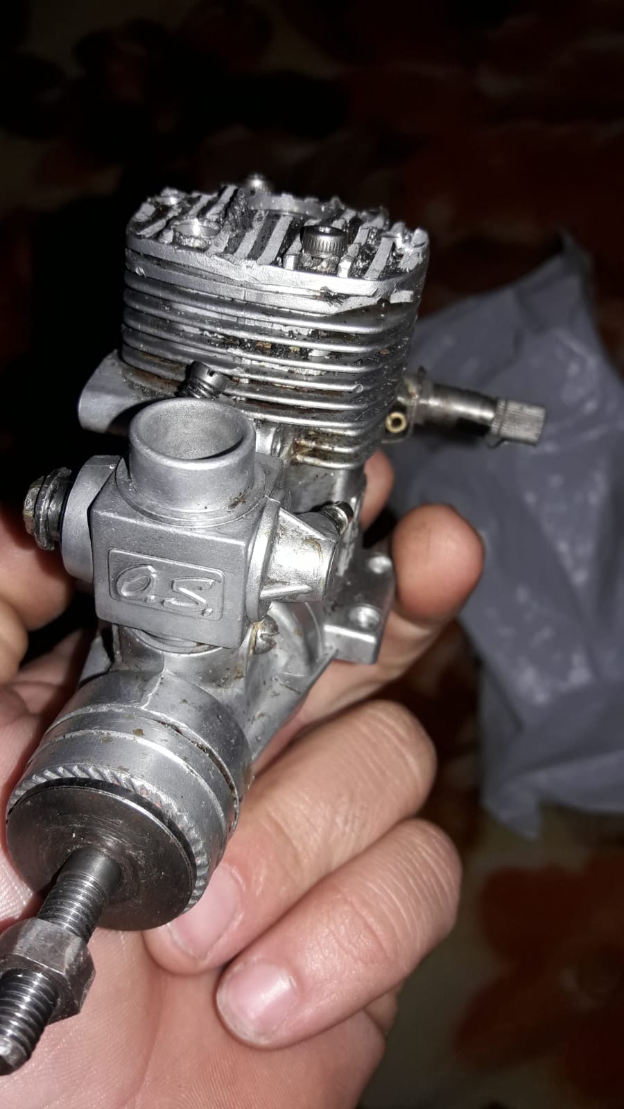

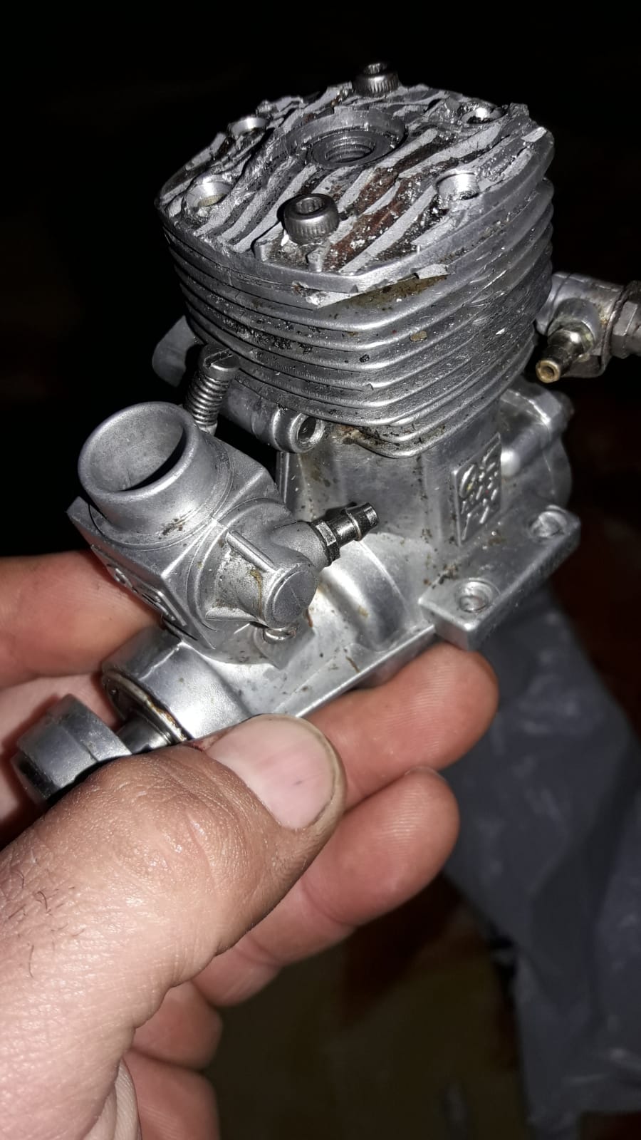

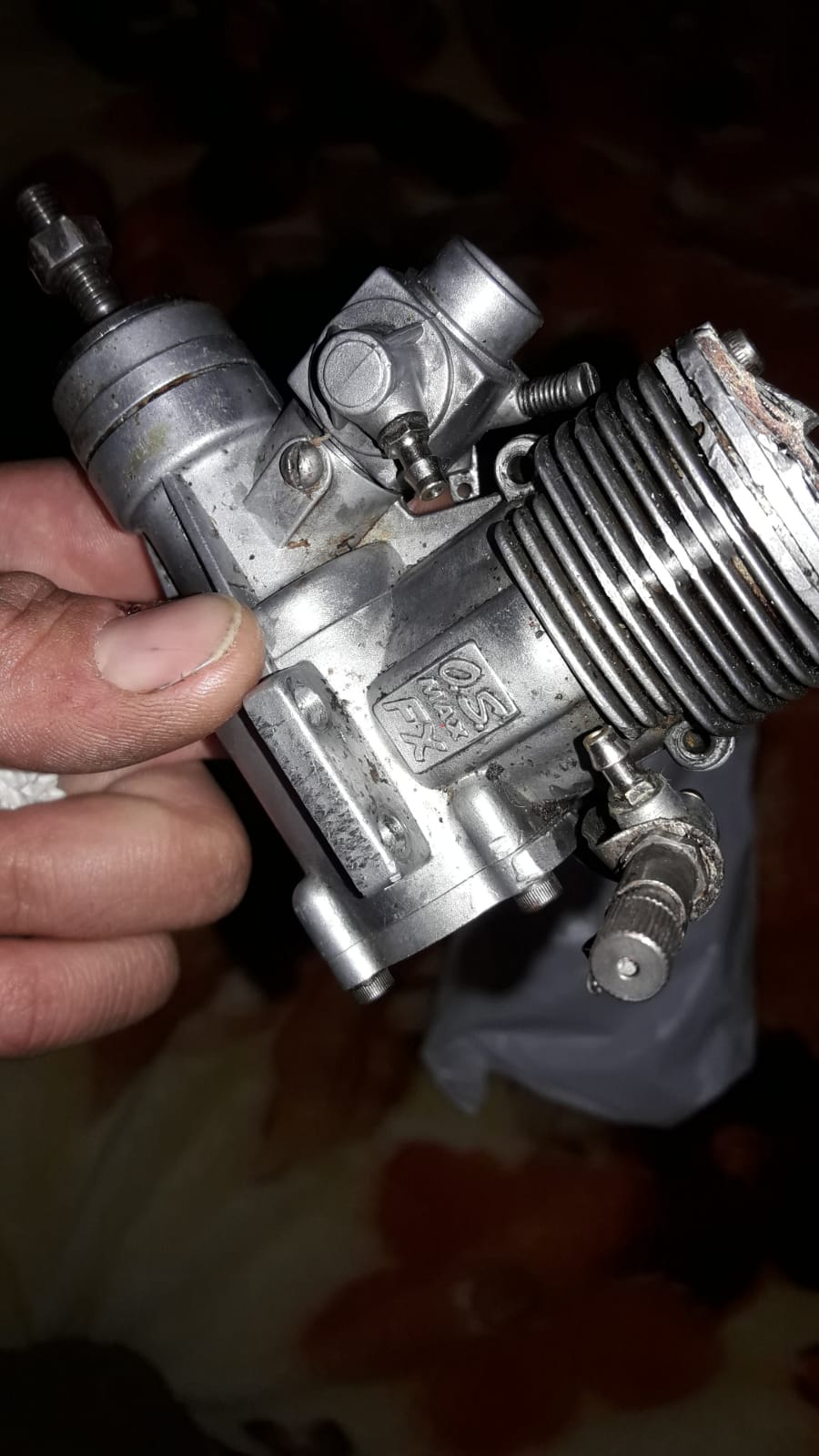

Compre este motor para sacarle piezas y miren el crimen que cometieron en la culata , da ganas de llorar, en si lo negocié por el carburador, el resto no me interesaba pero veo acá el error de los tornillos allen barridos, una lastima.

Una buena solución calentarlo un poco después de quitarle el carburador, ya te dije anteriormente que cerro la fábrica que hacia: ASP, Magnum y Super Custom, también cerró Tunder Tiger, así que cuidadín de estos motores es difícil conseguir repuestos.
